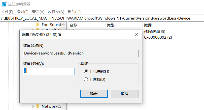

最近碰到两台了,一般是通过微软账号登录的。网上的方法都试了,没有。最后在一个视频里看到这个方法,分享给大家。也做个记录。
1、首先用pe盘解锁administrator账号
2、登录电脑修改注册表
把默认的值2改成0,保存。
3、注销admin账户,选择原来账户名,这时点登录选项,可以选择密码登录。如果忘记密码,可以通过微软账号重置。登录进去之后,删除pin码就可以了。
