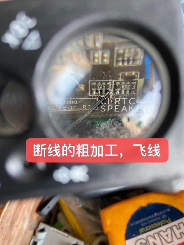

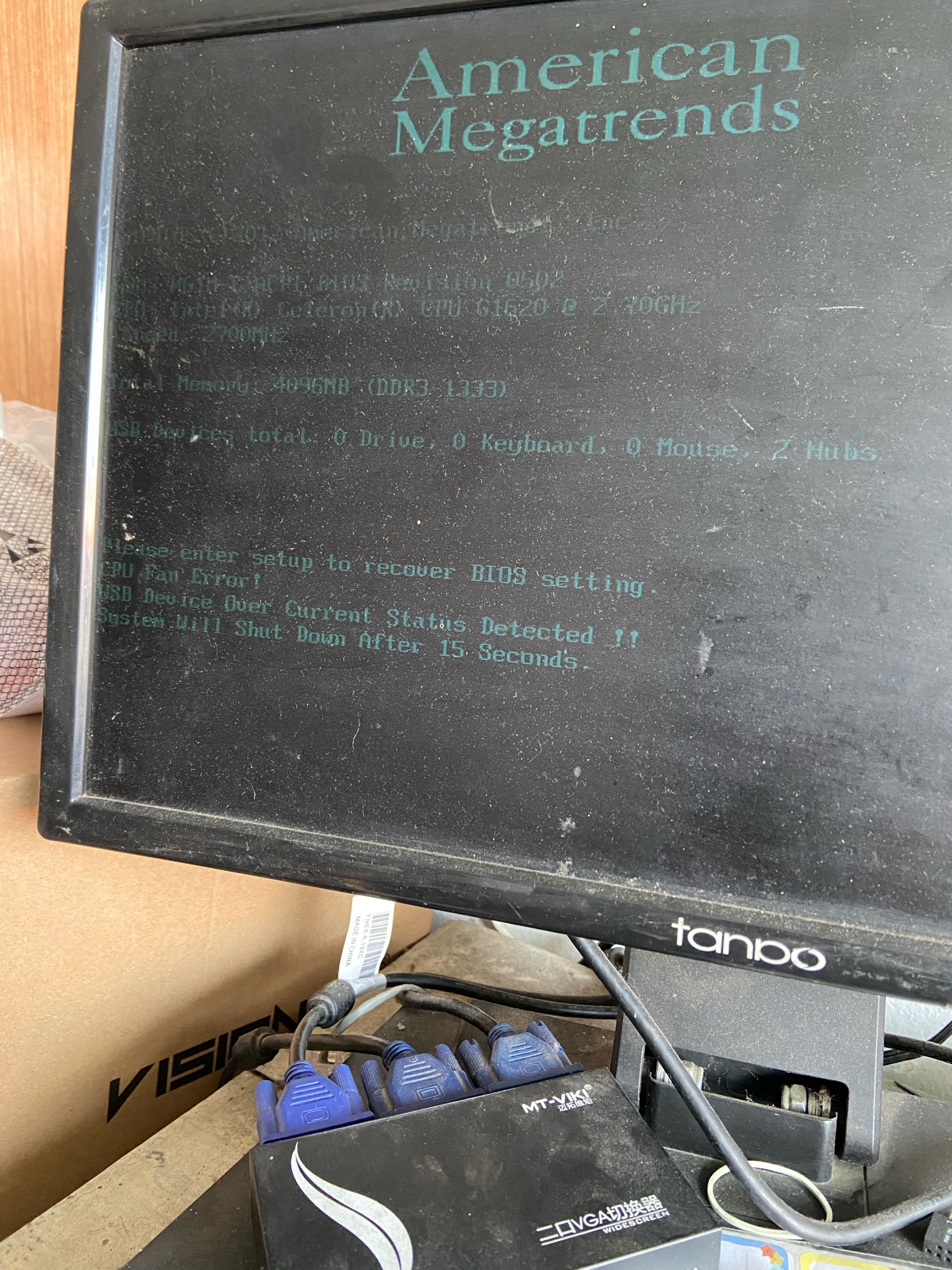

华硕H61m-e v2.02主板USB过流15秒关机
春节放假没事,库存两片主板拿出来修,
在本论坛找了一张图纸点位图,修起来太方便了,我这样的小白,15分钟找到了问题所在,USB两路OC检测,一路前面板的插针usb,一路板载的USB,问题是板载接口一路的5V到分压电阻断路,没有产生USB_OC12#信号,直接飞线到分压电阻,成功修复。不用换排阻之类的。非常感谢论坛朋友提供的图纸。

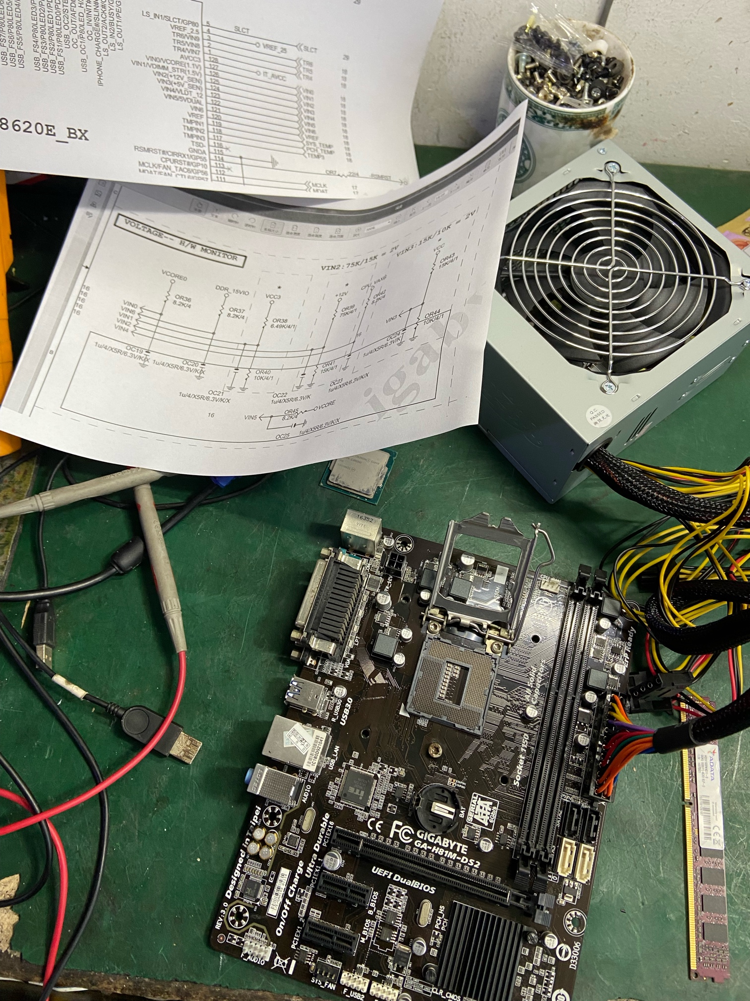

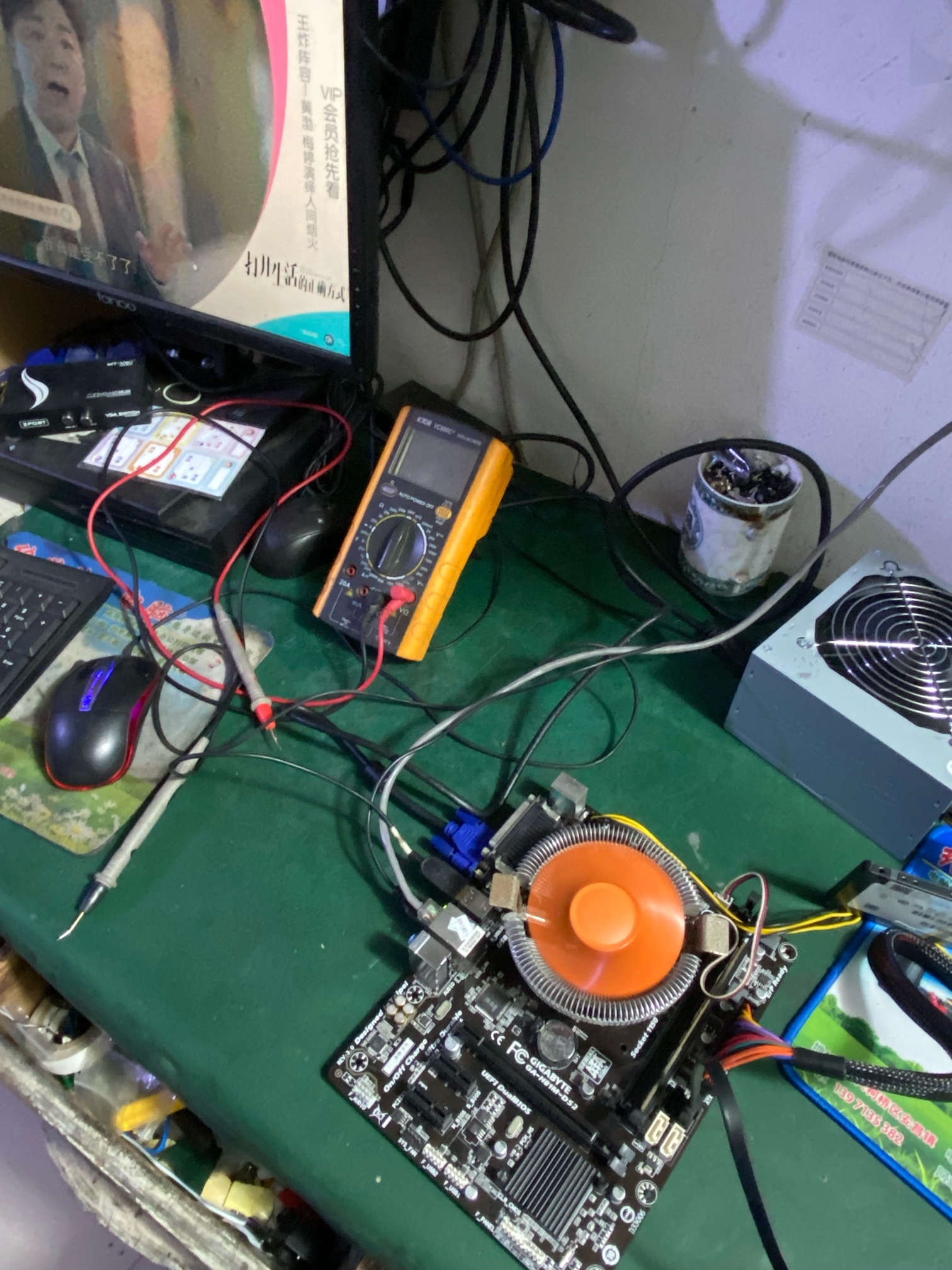

还有一片技嘉H81,故障是用半小时左右,会花屏直至自动关机掉电,再开就点不亮,重复掉电、上电,论坛找了网友的同故障帖子,至今没解决。重新整理一下CPU没替换品,内存电源都换了,试了两天至今还没出故障,现在还在24小时不关机烧机测试。

Usb过流15秒关机,都是usb过流检测的结果,有点位图,直接搜索USB_OC可以显示检测点,就几组位置,每个位置万用表测量就可以了,

华硕通病  不是电阻坏  就是腐蚀断线

H81那个故障你刷过BIIOS吗?
作者: u1481110    时间: 2023-1-29 18:15
chenyang31 发表于 2023-01-29 15:38
H81那个故障你刷过BIIOS吗?
刷过,没用
作者: u1481110    时间: 2023-1-29 18:16
H81那个故障你刷过BIIOS吗?
现在开机三天三夜了,一直播放连续剧,还没出故障,也没办法查,
