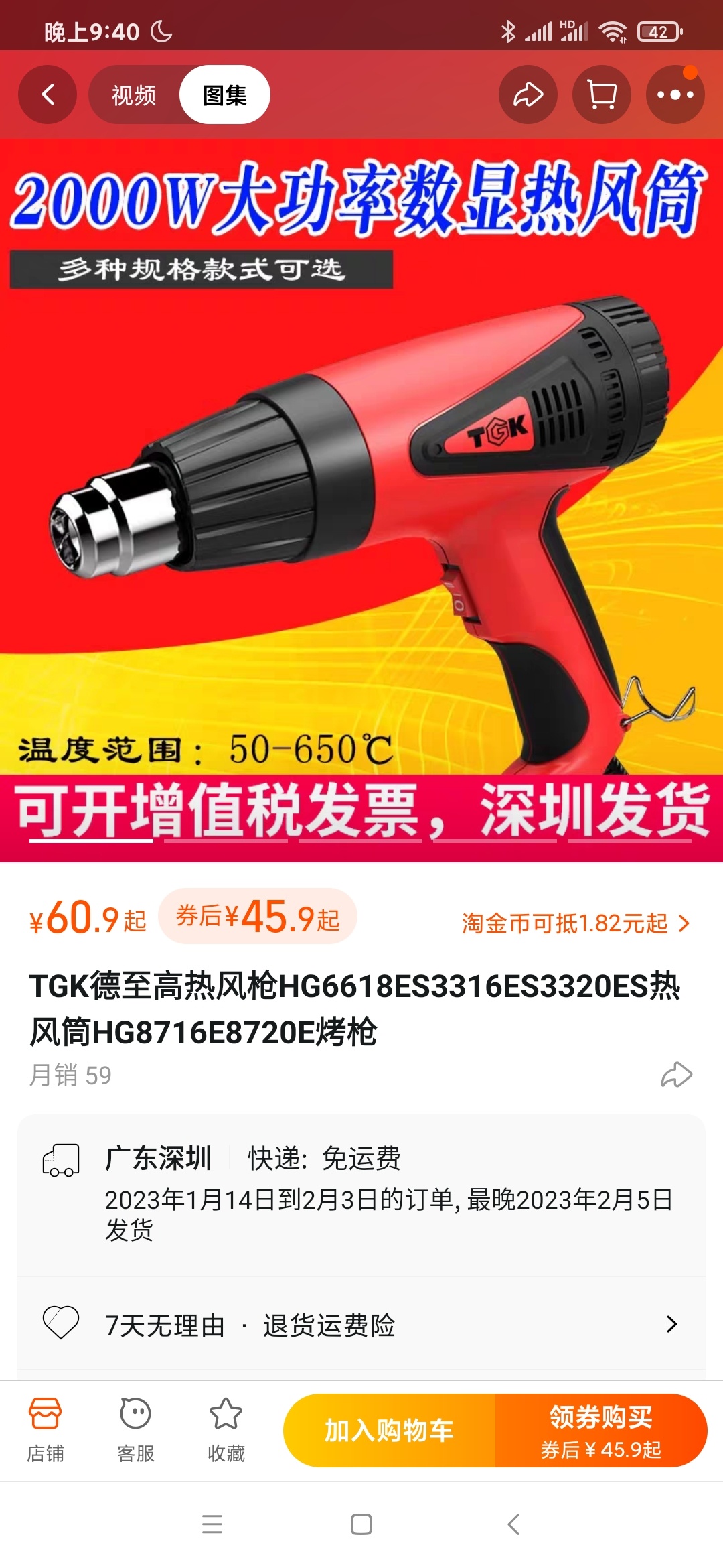

买几个陶瓷发热砖,再搞个pid温度控制器,然后上面用个普通的热风枪接上pid控制器可行吗?有DIY过的老哥吗?
,业余修主板,不想投资2000块

上部用1000w的风枪,配pid温控器
