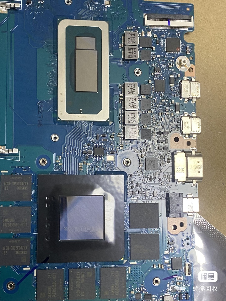

10代 南桥 这代CPU外观发生了很大的变化,CPU周围有一层金属,但是长度没变化。
11代南桥 CPU发生了很大变化,体积变长了,上方还是有一圈金属,接下来的12代也一样,13代还没摸到真机,不知道是不是一样。只知道13代有HX超强版本,24核,CPU变成正方型,一个3070显卡芯片那么大。据说神舟蓝天推出几款
