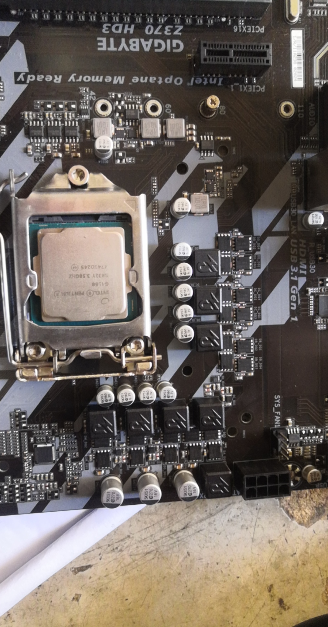

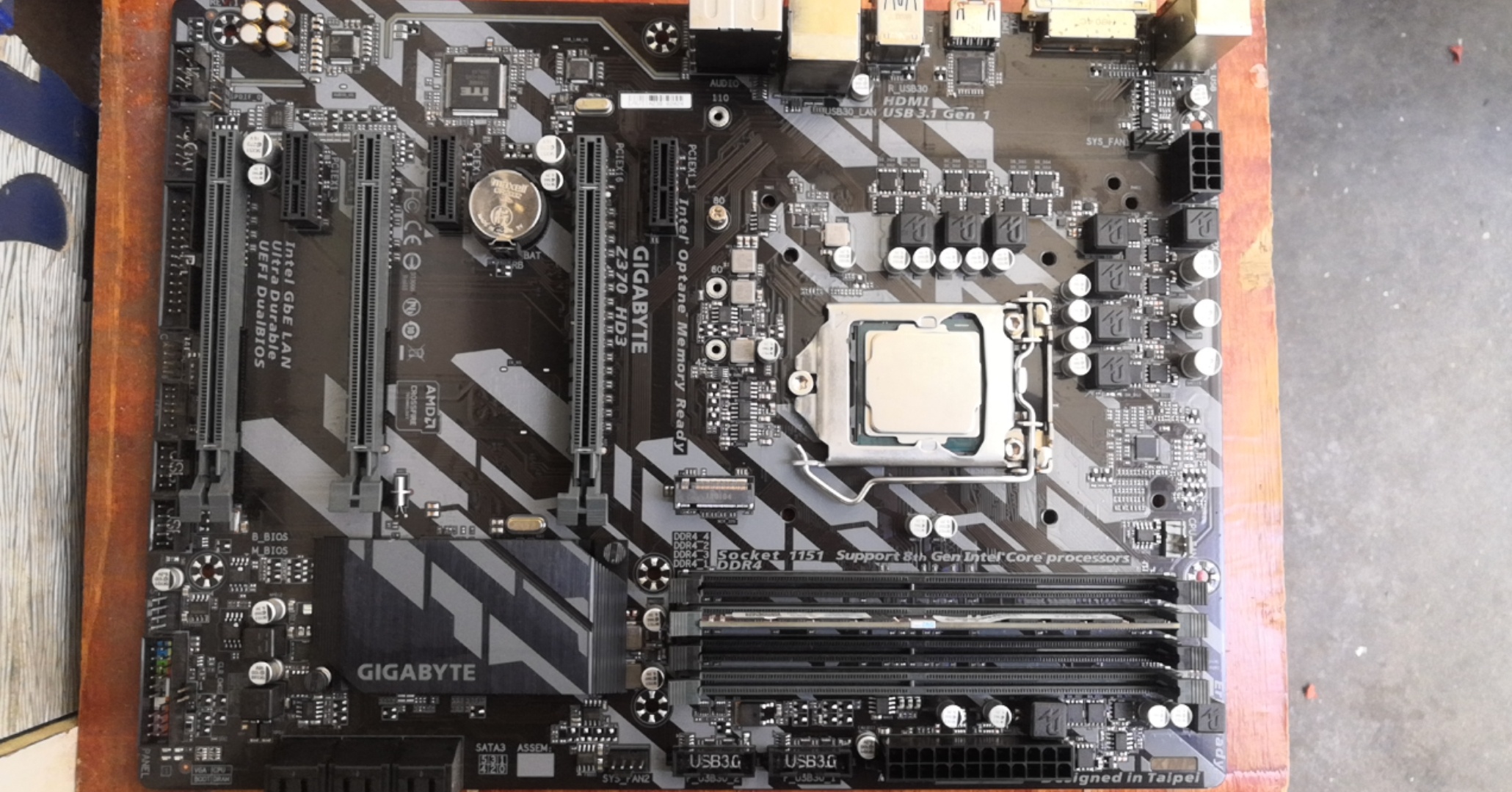

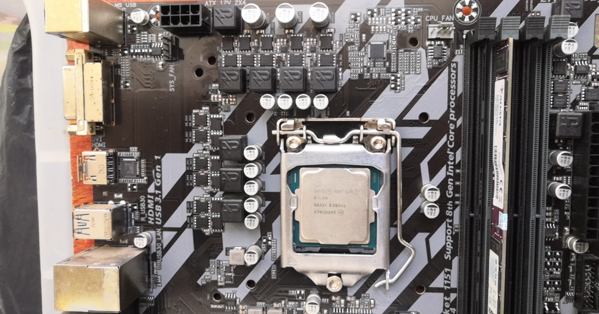

标题: 技嘉Z370 HD3
接8PIN电源口没法开机短路保护,把8pin口取出可以触法可以开机,请问如何查CPU电源电路短路,本人新手。
作者: chenyang31    时间: 2023-1-28 13:51
也就是测CPU的MOS管有无短路,没有短路可能就是CPU供电芯片坏了。如果嫌麻烦的话,一般就CPU相关的上下管和CPU供电芯片全换。
作者: 小宇电脑科技    时间: 2023-1-28 21:48
测量每一项的MOS  就可以了!
