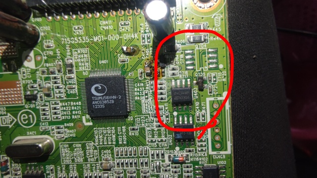

标题: 找型号@圈内大神路过看到给评论!……感谢感谢 [打印本页]
作者: 627115998    时间: 2023-1-28 00:32
标题: 找型号@圈内大神路过看到给评论!……感谢感谢
戴尔显示器的驱动板,感觉是开关管现不确定,有同板最好给图给个型号,本人初学维修经验不是很足,麻烦知道的地方给个型号
作者: 李璇    时间: 2023-1-28 10:16
Q704\Q705应该是个P管,供电的
