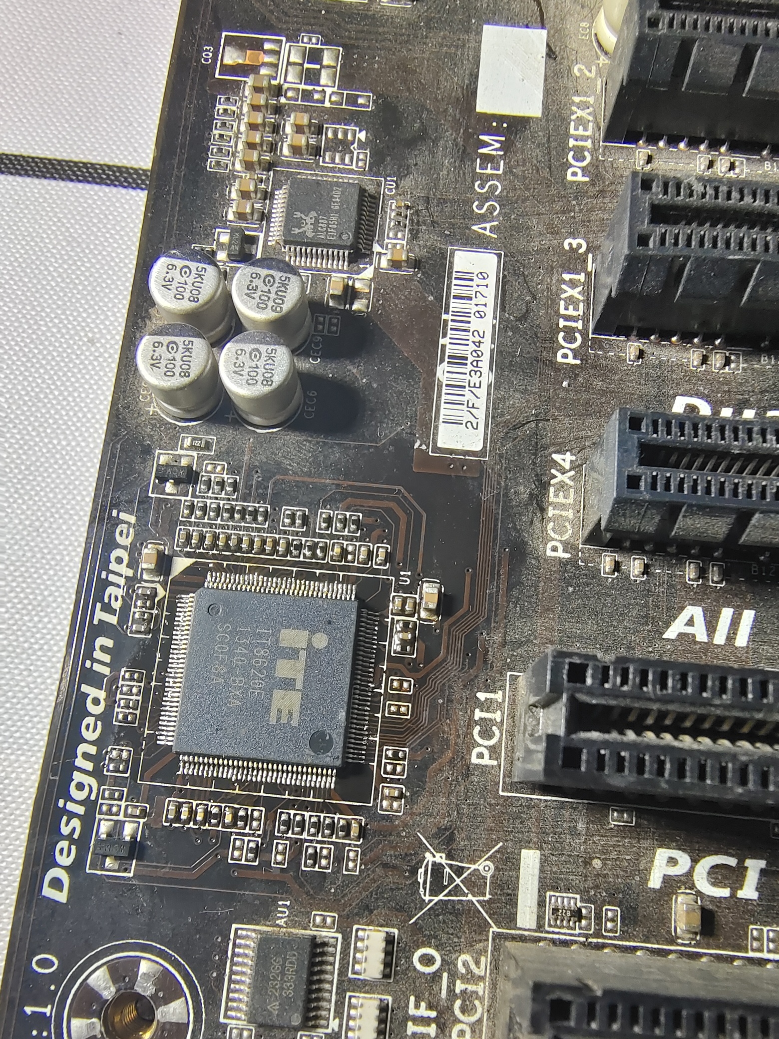

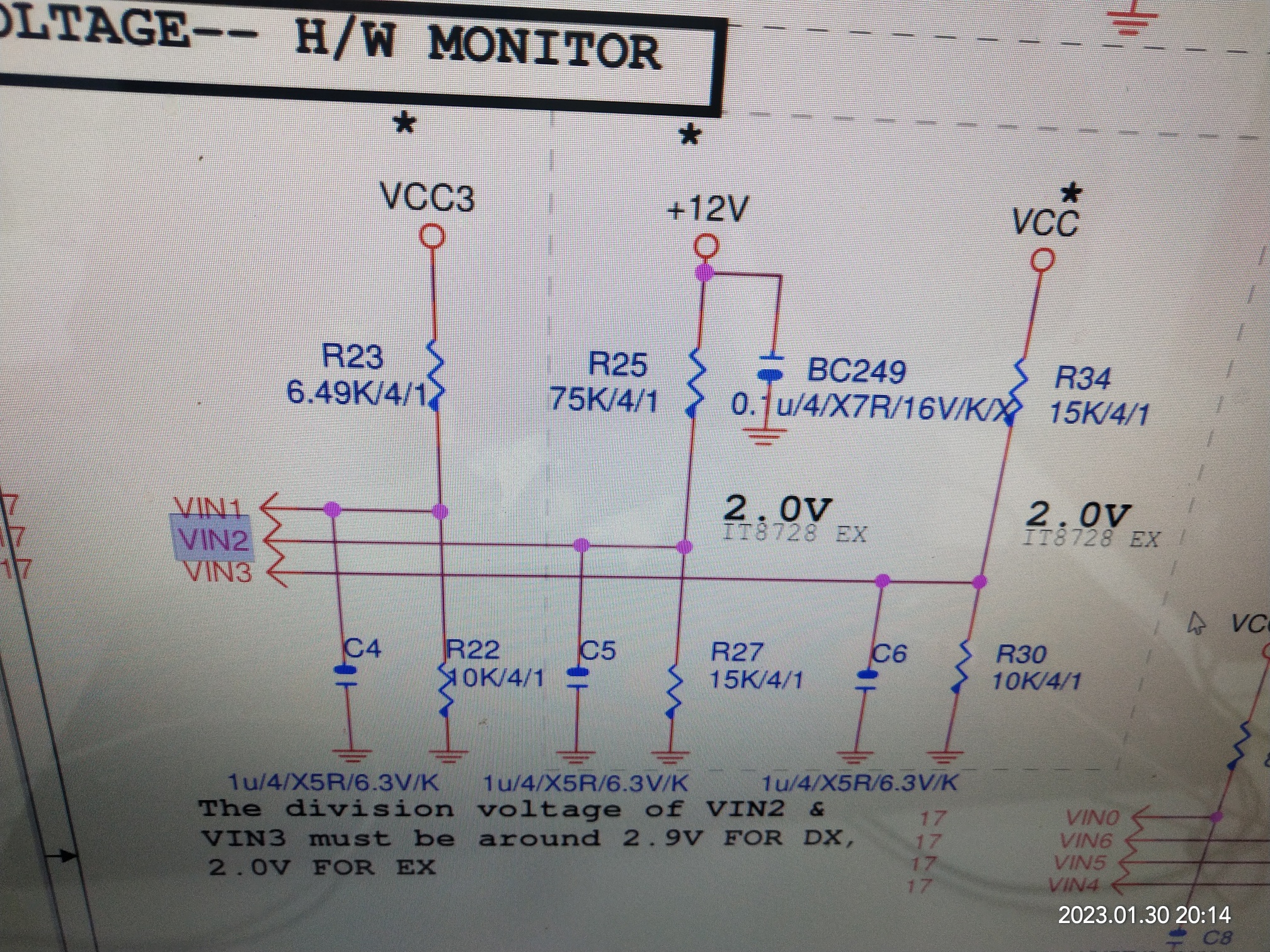

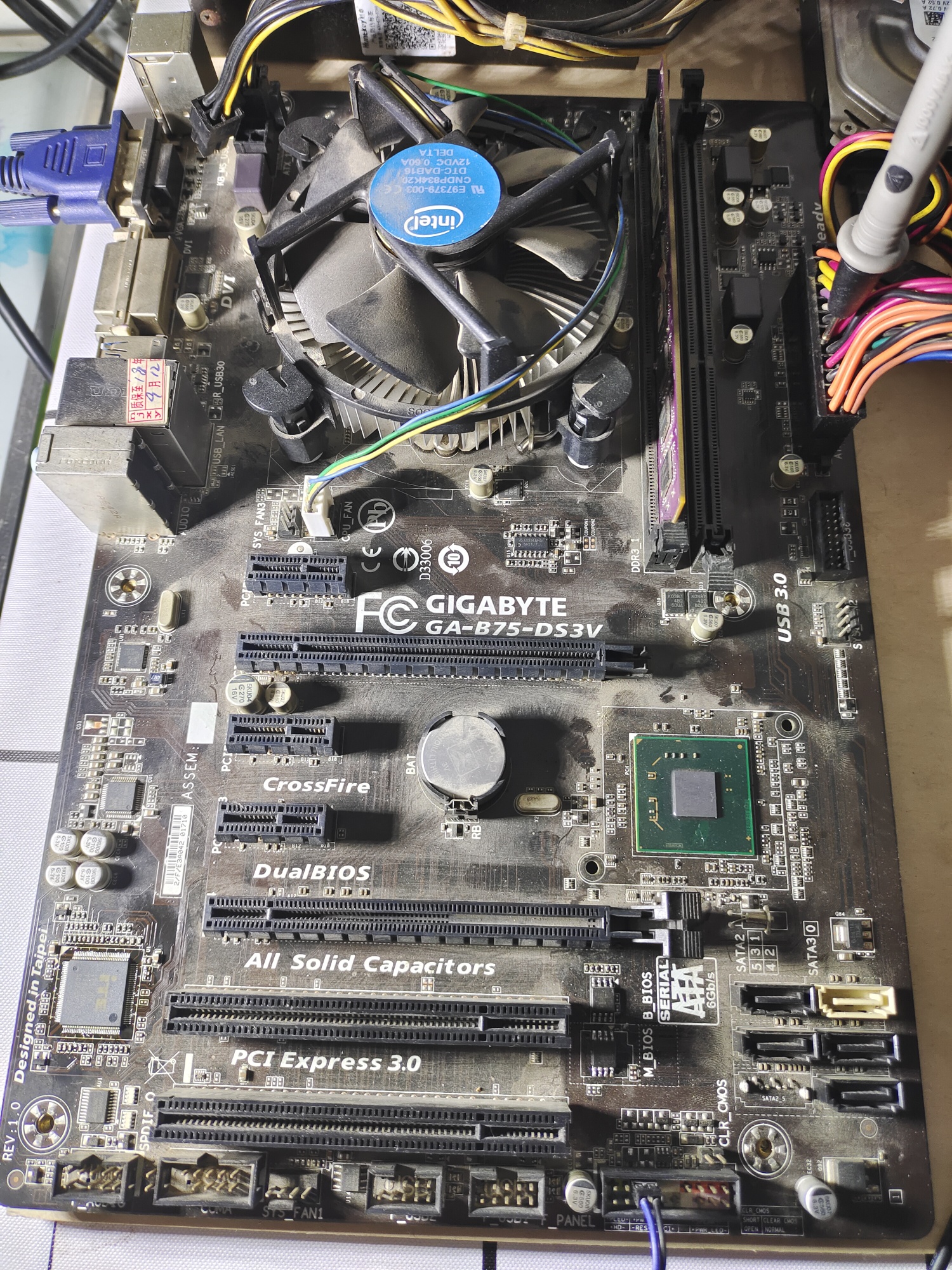

标题: 技嘉-B75-DS3V 上电保护 [打印本页]
作者: 噬元兽    时间: 2023-1-27 16:15
标题: 技嘉-B75-DS3V 上电保护
这张主板用了两三年了,前段时间开机秒掉电反复重启,我尝试换了io 但故障依旧,PCIe A11有电压跳变的复位信号,电压全部正常
没有思路了,求教大佬们
作者: chenyang31    时间: 2023-1-27 19:03
先刷bios,插张pci诊断卡看看有没有跑码。
作者: 噬元兽    时间: 2023-1-28 09:11
chenyang31 发表于 2023-01-27 19:03
先刷bios,插张pci诊断卡看看有没有跑码。
换了好几个bios,故障依旧
[video=http://appatt.chinafix.com/pic/20230128/167486827260453_644.jpg]http://appatt.chinafix.com/video/20230128/1674868270410569_212.mp4[/video]
作者: 一卒    时间: 2023-1-28 09:33
5V 12V检测电压不对,会开机保护。
作者: 塑料管    时间: 2023-1-28 11:00
查查控制mos管的芯片有没有不良,短路的情况
作者: 噬元兽    时间: 2023-1-28 12:00
一卒 发表于 2023-01-28 09:33
5V 12V检测电压不对,会开机保护。
这个也量了都是2v,正常的
作者: u1481905    时间: 2023-1-28 13:14
技嘉主板质量问题好多
作者: chenyang31    时间: 2023-1-28 14:15
噬元兽 发表于 2023-1-28 09:11
换了好几个bios,故障依旧
[video=http://appatt.chinafix.com/pic/20230128/167486827260453_644.jpg]ht ...
拆掉这2个小三极管不装试下。
作者: 绿岛小寒    时间: 2023-1-29 10:09
这种故障太难修了,什么都正常,就是不运行
作者: 噬元兽    时间: 2023-1-29 21:48
chenyang31 发表于 2023-01-28 14:15
拆掉这2个小三极管不装试下。
试了一下,还是不行呀
作者: hhyyoo1    时间: 2023-1-30 09:37
供电,时钟,复位,按时序来
作者: 张庆春AI    时间: 2023-1-30 10:17
上电保护,一般还是电压不正常!不然你U挂了。
作者: 塑料管    时间: 2023-1-30 11:58
打MOS管的G点,只要发现不正常的就的MOS管短路
作者: suguoding    时间: 2023-1-30 14:01
示波器抓波
作者: Godboyxiang    时间: 2023-1-30 18:01
过来,学习看看
作者: PmC1312    时间: 2023-1-30 20:14
检查一下ⅰo的125脚和124脚VIN2和VlN3是2V
作者: 小宇电脑科技    时间: 2023-1-30 21:45
技嘉的这个问题太多了!很少有修好的
作者: 没钱不行    时间: 2023-1-31 13:28
感觉缺电压
作者: jiejiequyi    时间: 2023-1-31 23:35
复位出来了就查内存条件呀,内存条件满足就刷bios呀。复位有跳变指的是开机后反复3.3-0-3.3吗?
作者: gingerluo    时间: 2023-4-26 23:52
楼主,查下thermtrip,桥的输入
