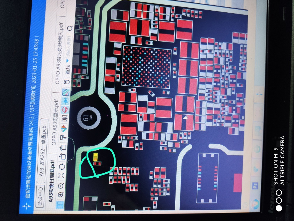

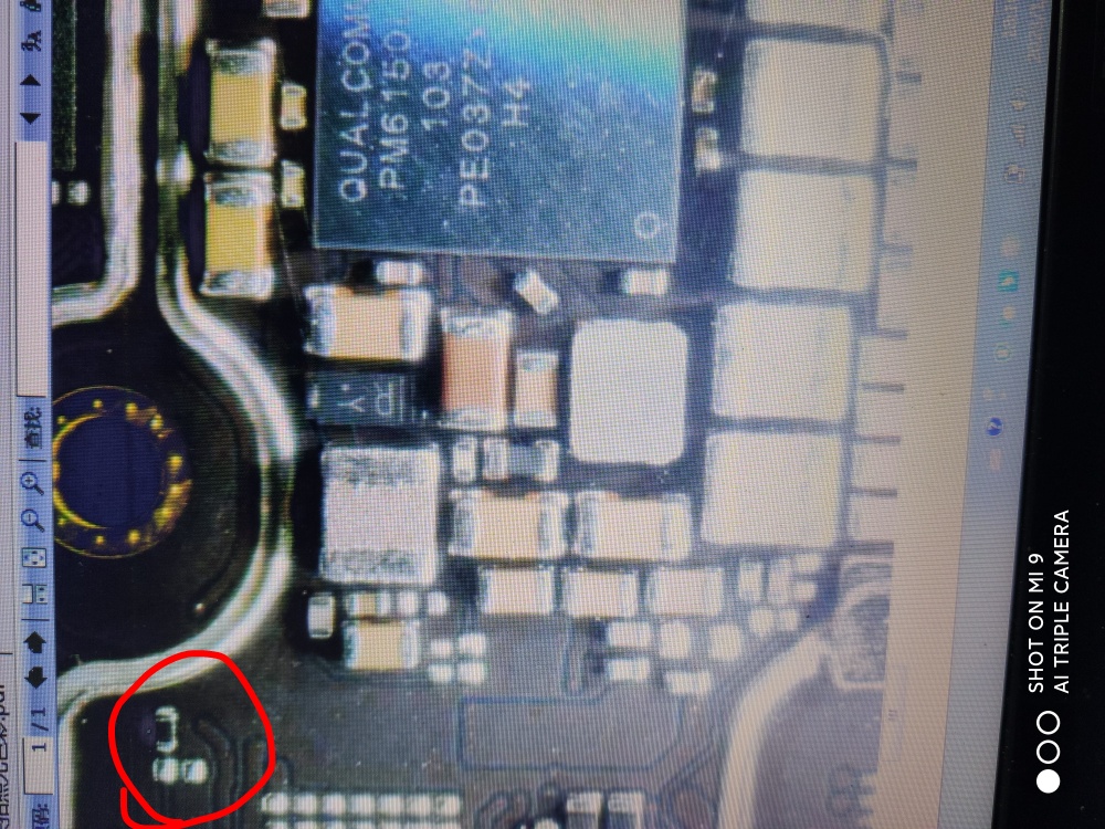

一台oppo a93进水后无显示,拆开后只有充电口防水标签变红,主板座子都没有腐蚀,发现只有显示二极管烧毁,先修显示,经检测换了一颗显示电感,开机有图像了,接着换了升压电感,电容,突然发现拆屏蔽罩的时候带走了一个电阻,不知道是多大的,迅维大神看看这个是什么,指导一下,点位图连接到背面了。
作者: 顺景电器    时间: 2023-1-28 09:46
连接了什么芯片?
作者: 海韵之恋    时间: 2023-1-30 08:57
此电阻连接陀螺仪和CPU之间信号传输,先用个1K试,不行再用个10欧或者直连试。

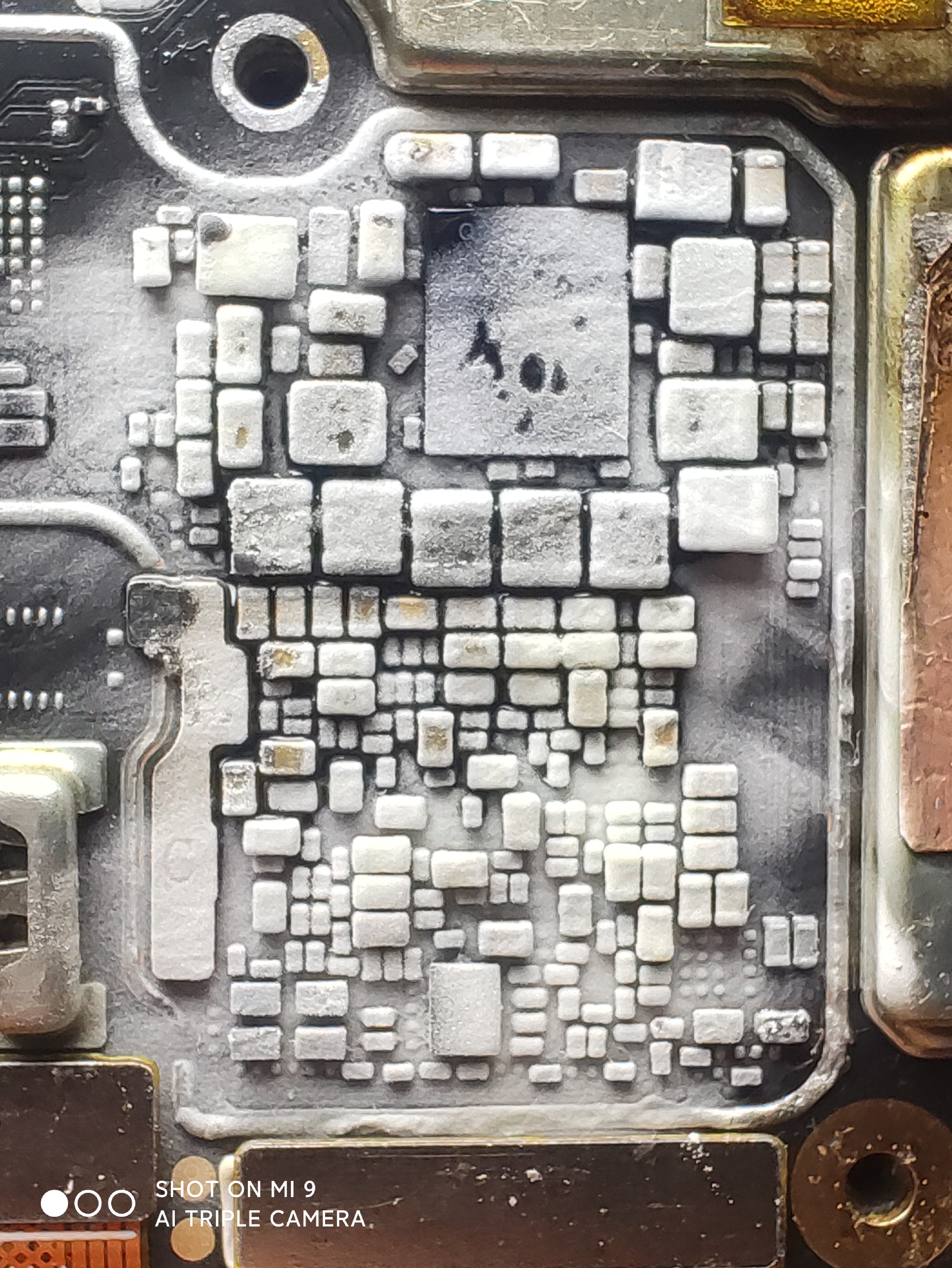

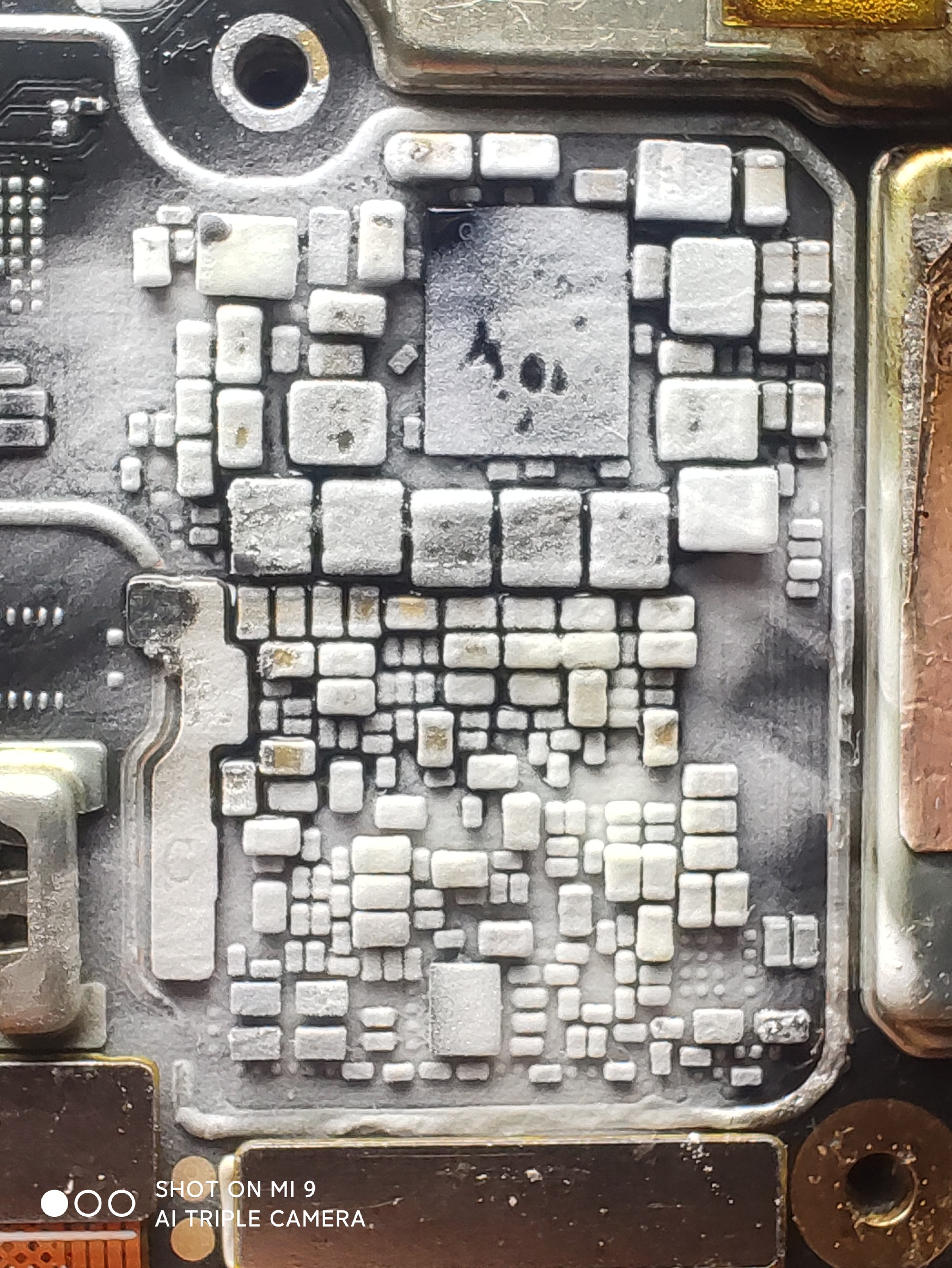

老师们今天抽空开机了测试只有显示,触摸也正常,没有背光,不接屏幕排线,用松香法发现pm6150左上角开始发烫,但是手机也能正常充电,不知道pm6150坏掉的可能性有多大。

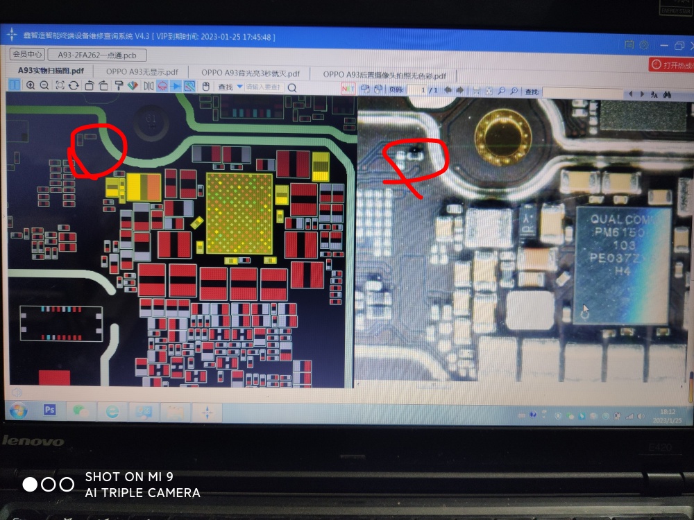

老师看看这个,现在除了没有背光,其它功能完好,接下来是不是要搞pm6150了。

这是维修更换过的位置

看像电阻啊
