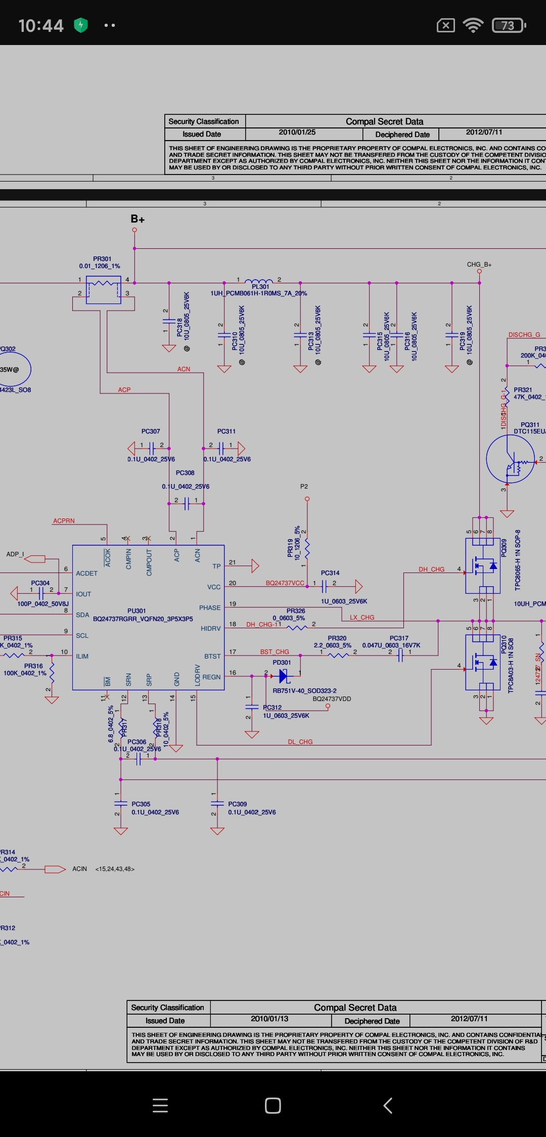

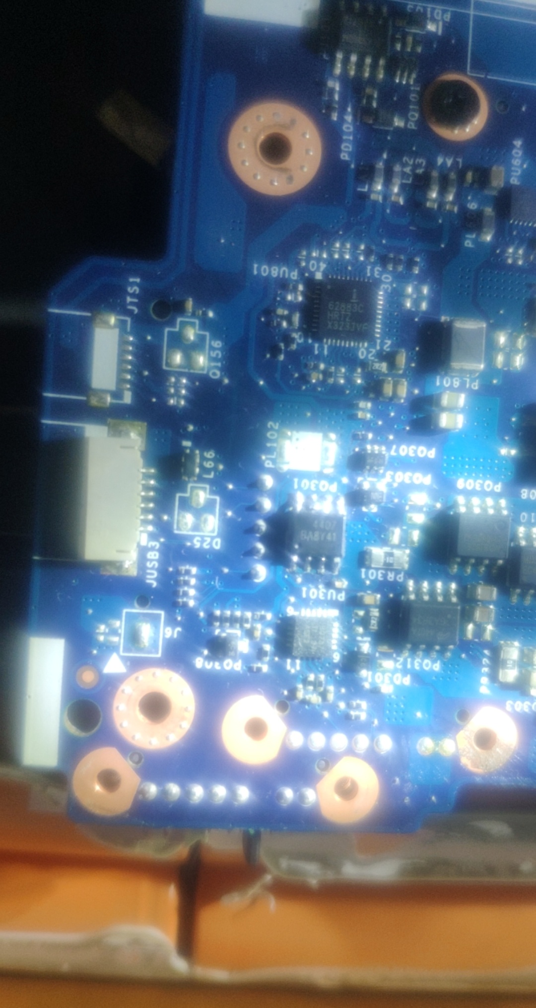

联想g510放时间长了,拿出来充电,灯闪几下灭,不充电。估计充电芯片坏,Bq737的6脚有2.5V,但5脚高6V,不正常。要么充电2个mos管坏,要么芯片。等快递上班买充电芯片回来试试
充电mos下管DS阻值10Ω,上管DS几百Ω以上(没仔细测)。等充电芯片,自己这510本子用的不多。现在机子无法开机,电池也拆坏,记得可以不用电池也可以开机。

如果你是不过隔离,充电芯片条件正常,可以检测一下PQ303 PQ304

昨天换了bq737不行,仍为高电平,再查+B电阻,才0.8Ω,短路,估计之前不认直,原来靠近内存条处一个贴片电容短路坏。 拆后,正常开机了。

好了, 朋友的G490,也是一个电容坏,也好了(3.3 5V的1225c芯片边上),。
