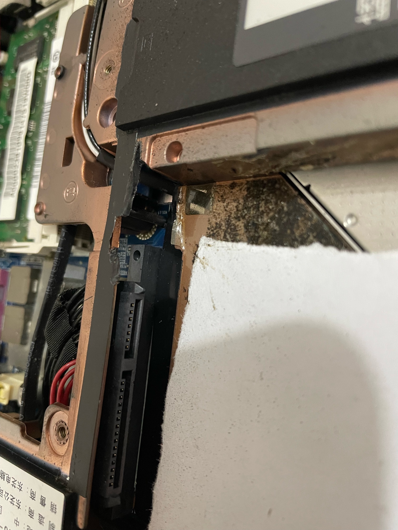

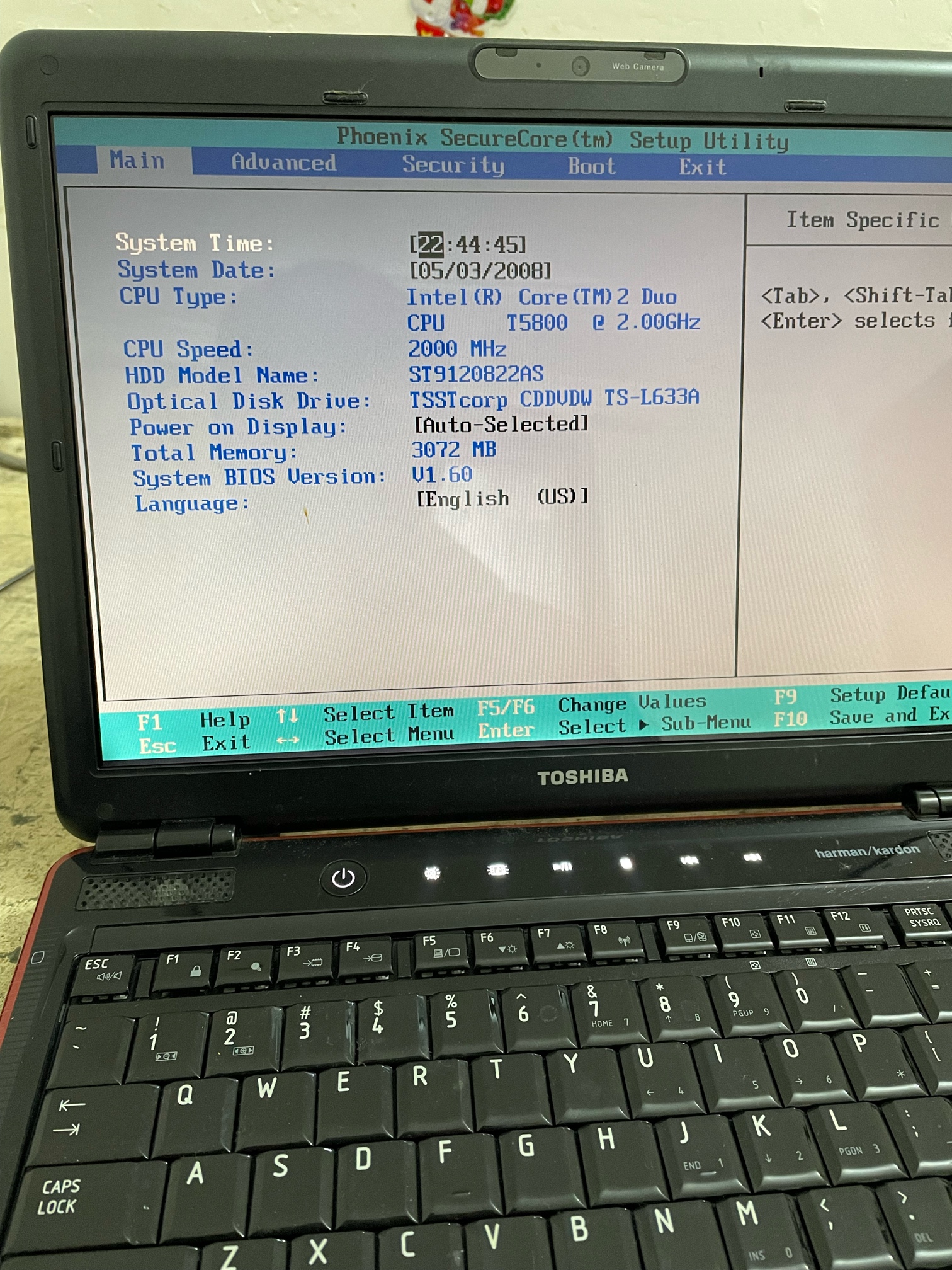

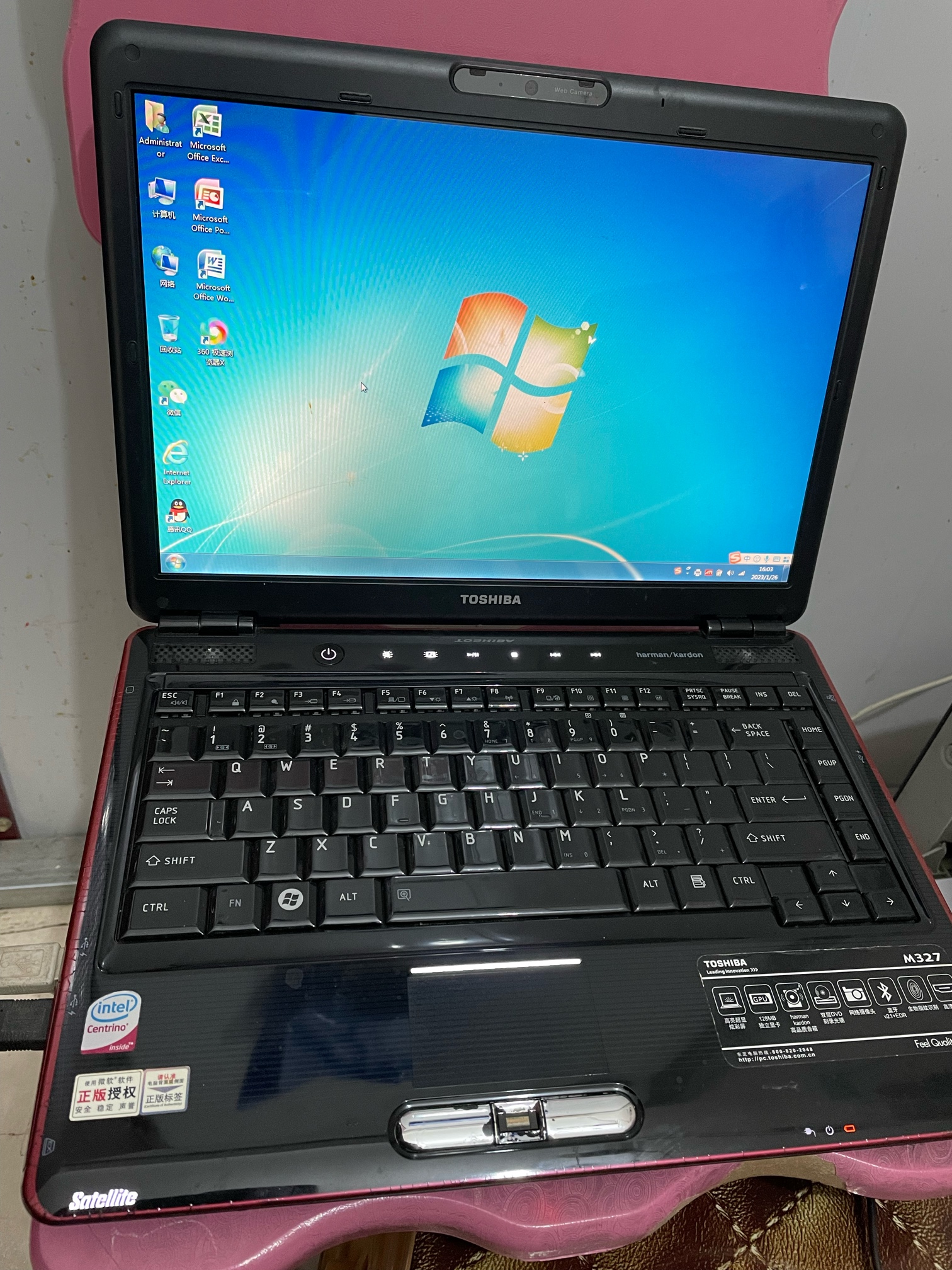

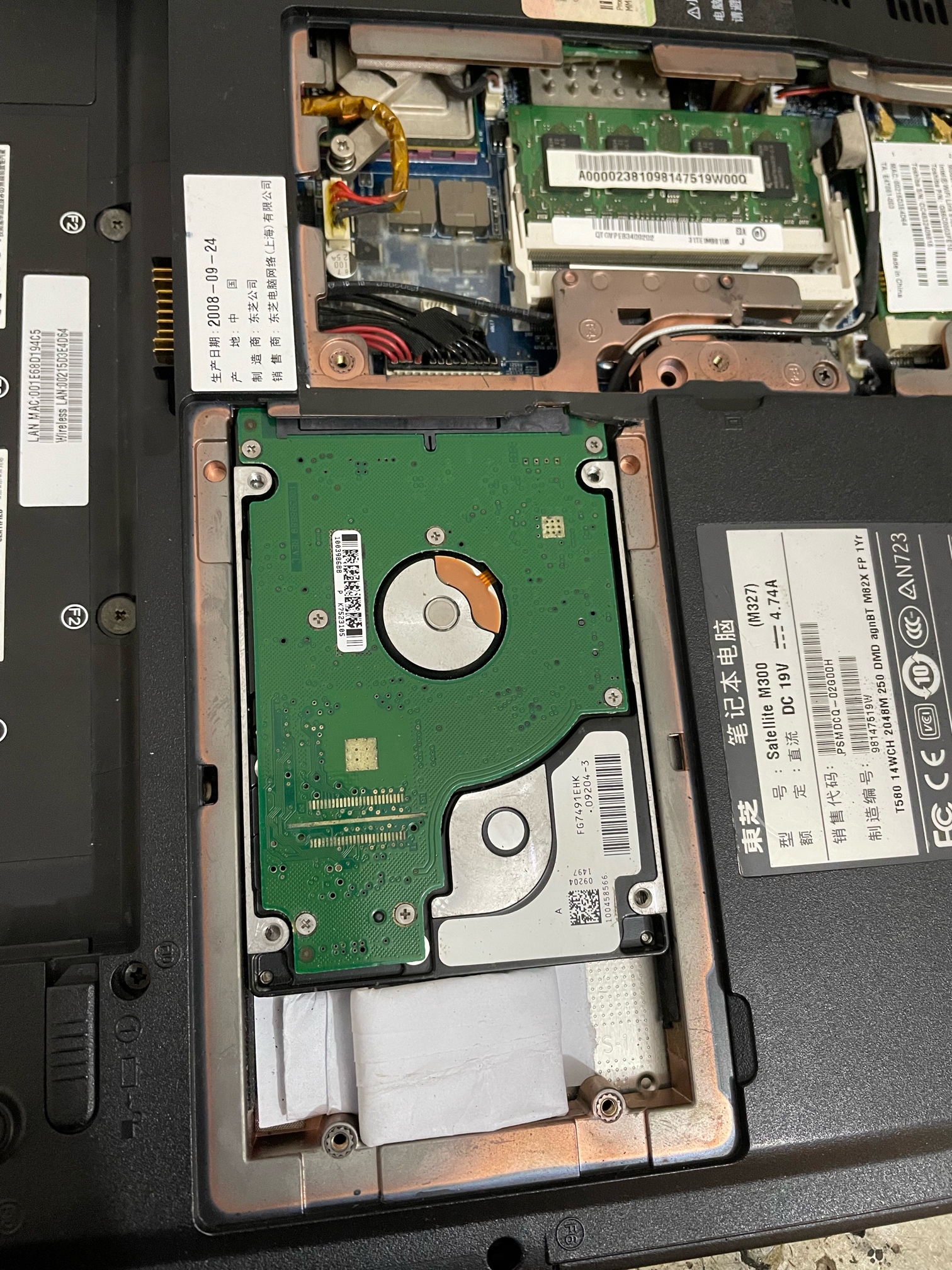

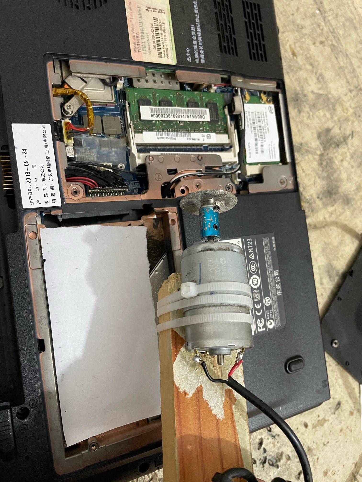

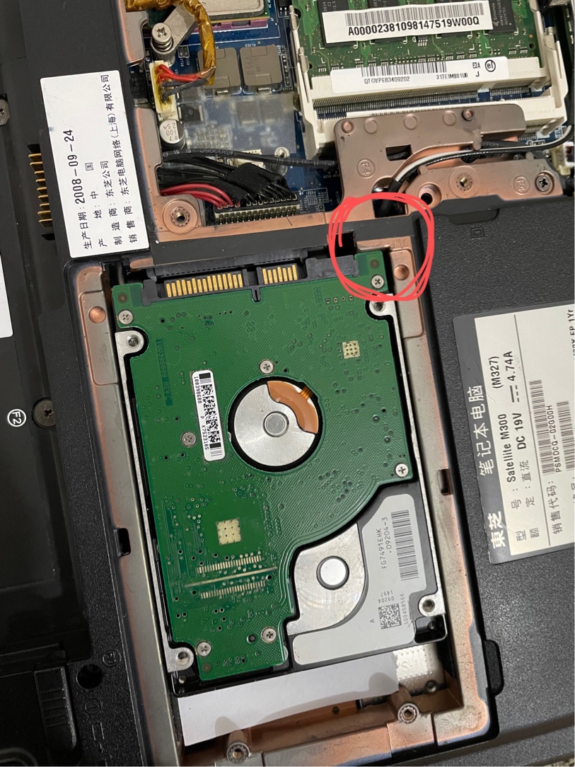

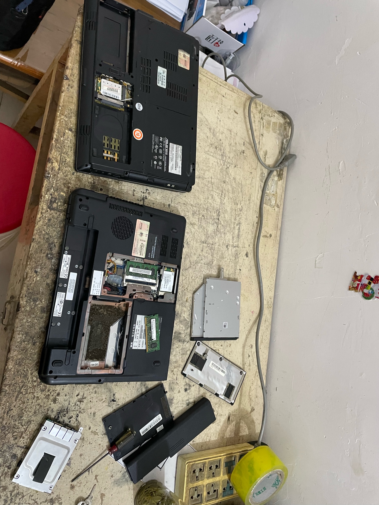

东芝这个设计真反人类 找遍了全网各个平台都没有卖这个本子硬盘托架或者合适的延长接口转接头  经过仔细观察发现可以切一些底壳塑料改上去硬盘 后面再塞东西固定就可以了 给小孩打作业应该差不多了
作者: zhangxunhai    时间: 2023-1-30 17:06
老本子可以这样干,新本子就不行了,,,
作者: 财色兼收    时间: 2023-1-30 18:33
zhangxunhai 发表于 2023-01-30 17:06
老本子可以这样干,新本子就不行了,,,
不想这么干 关键是这个配件买不到
