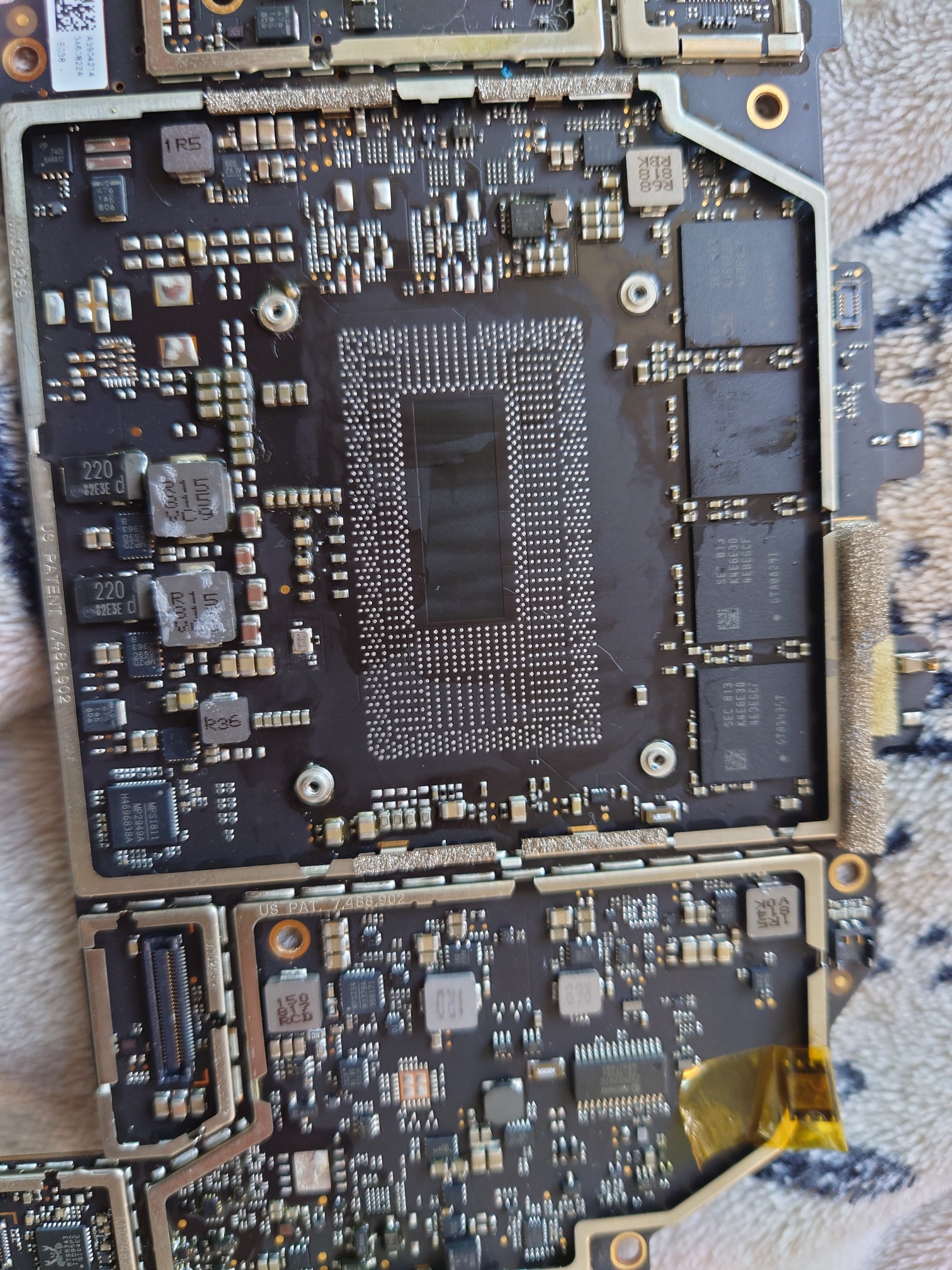

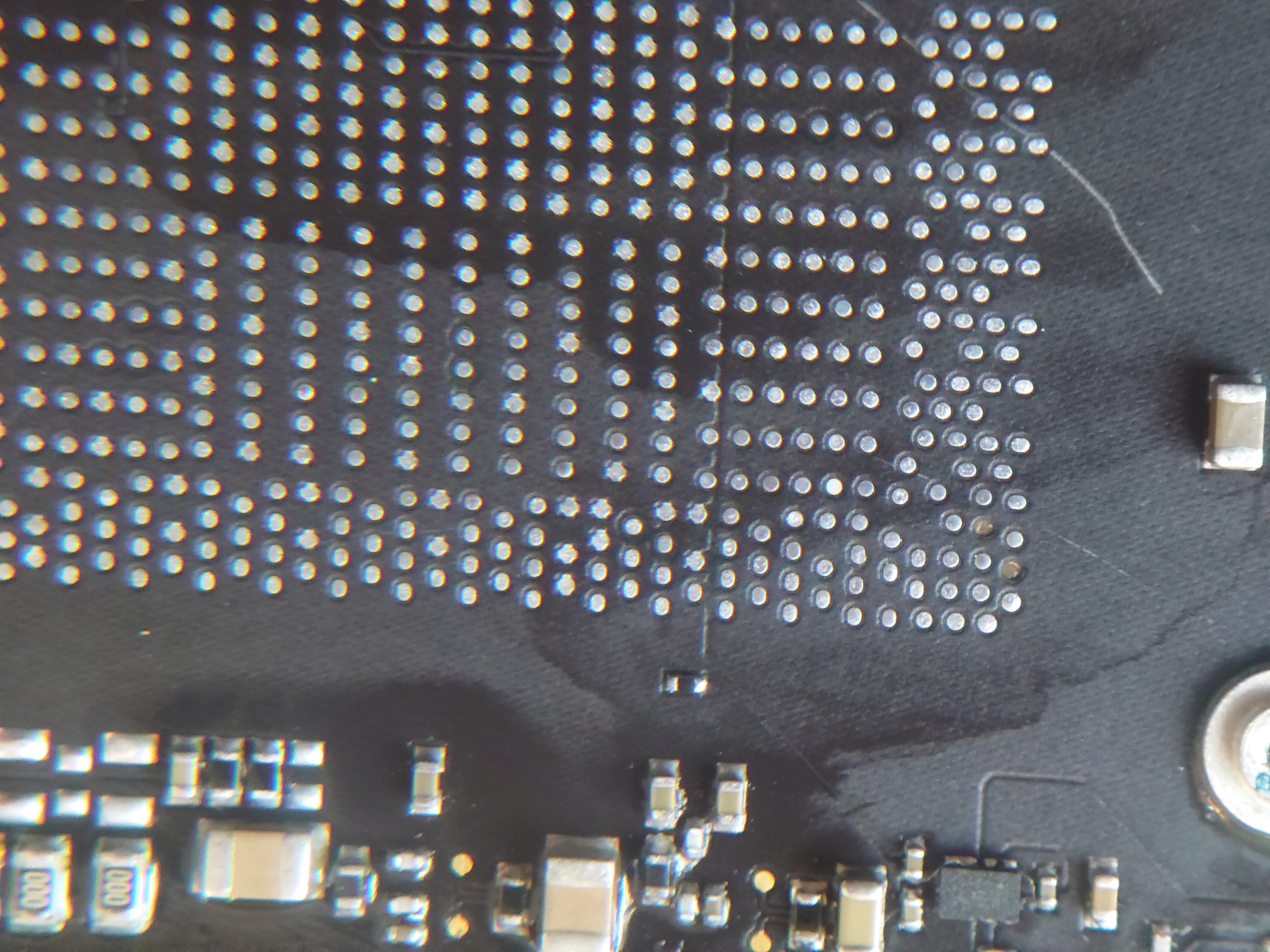

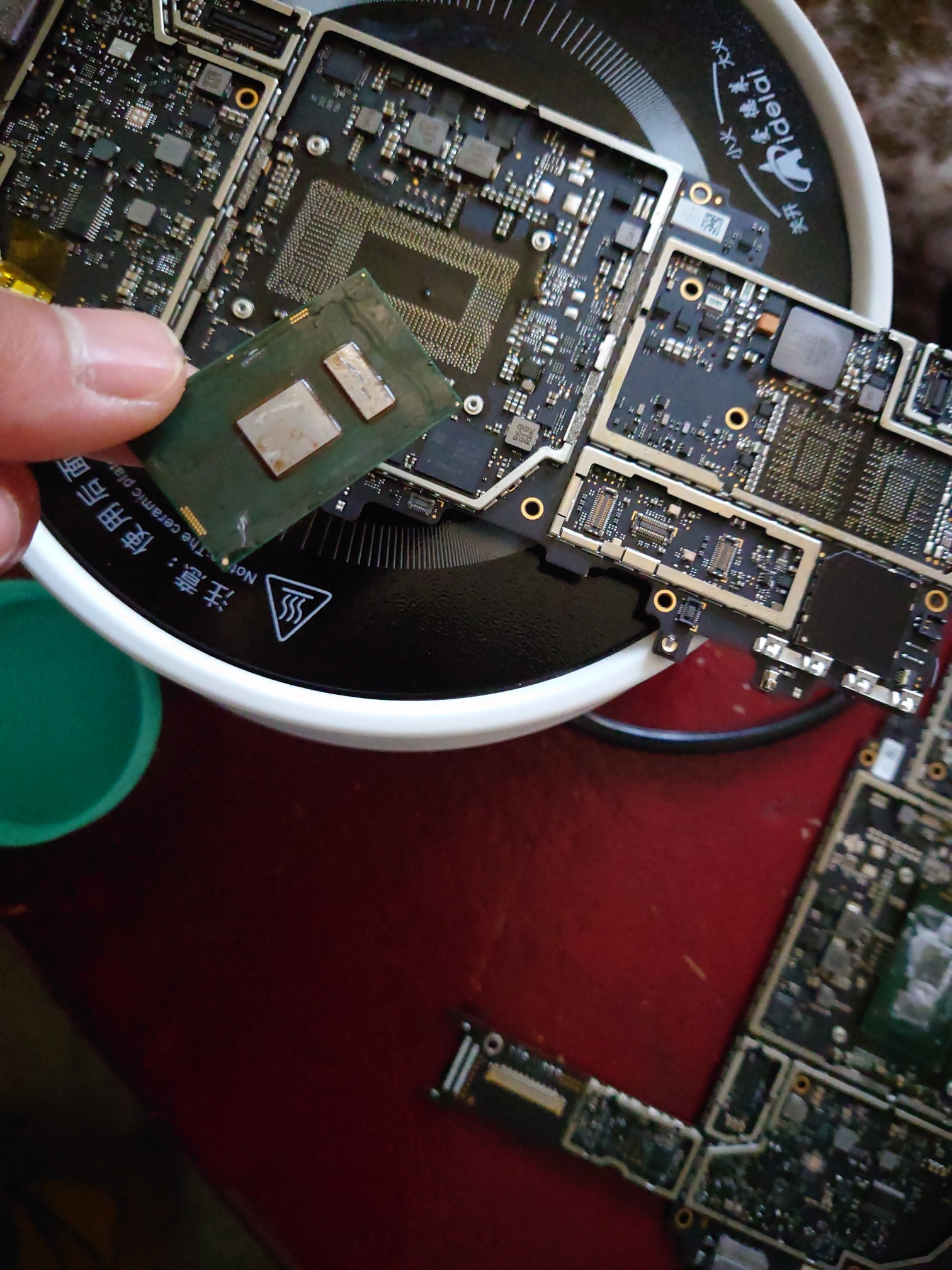

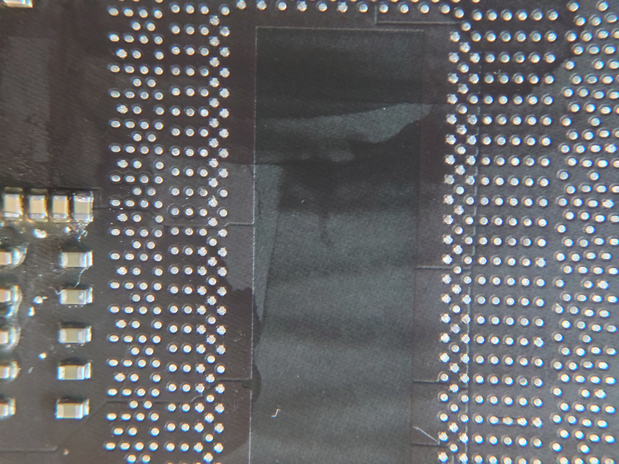

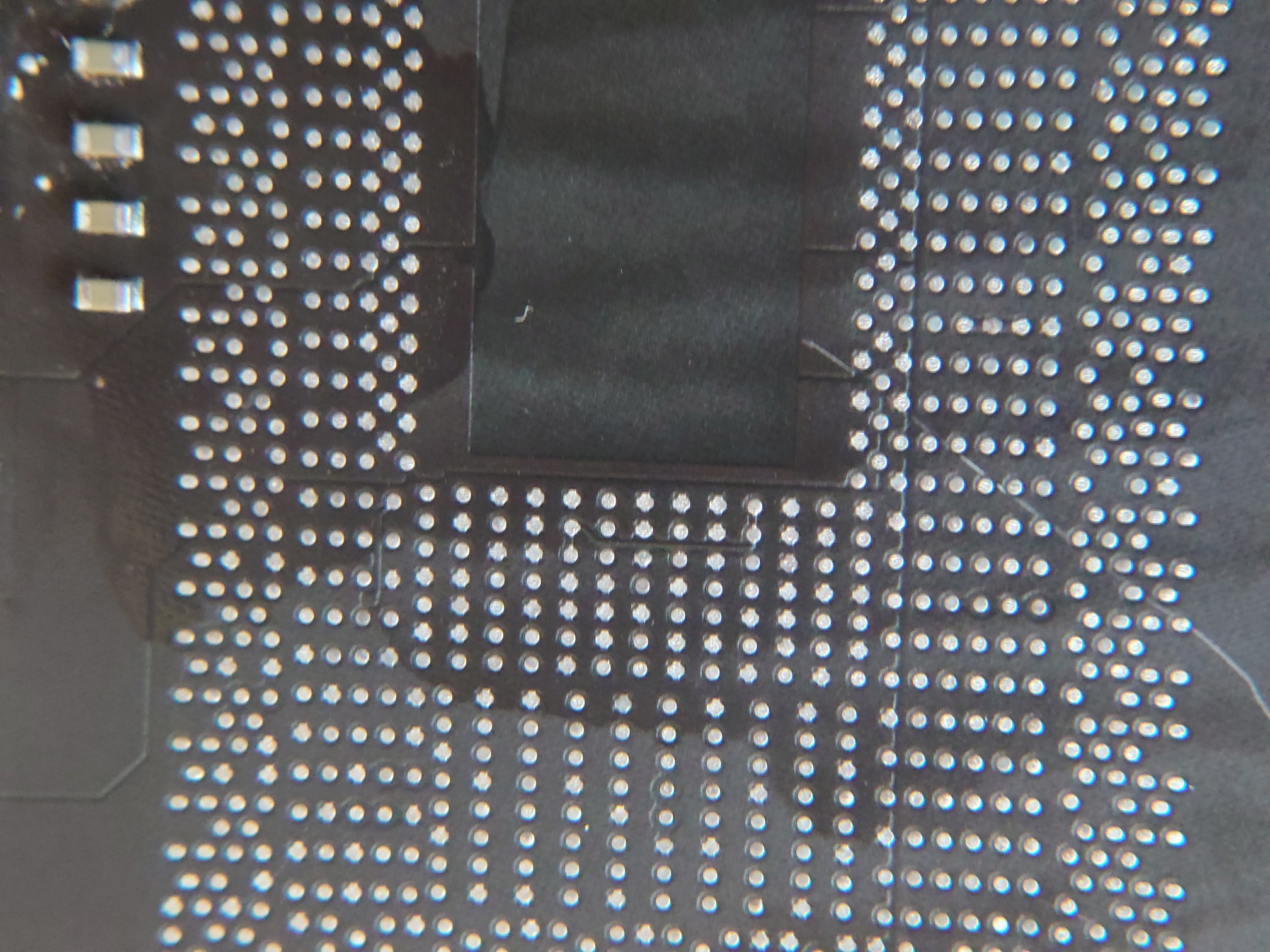

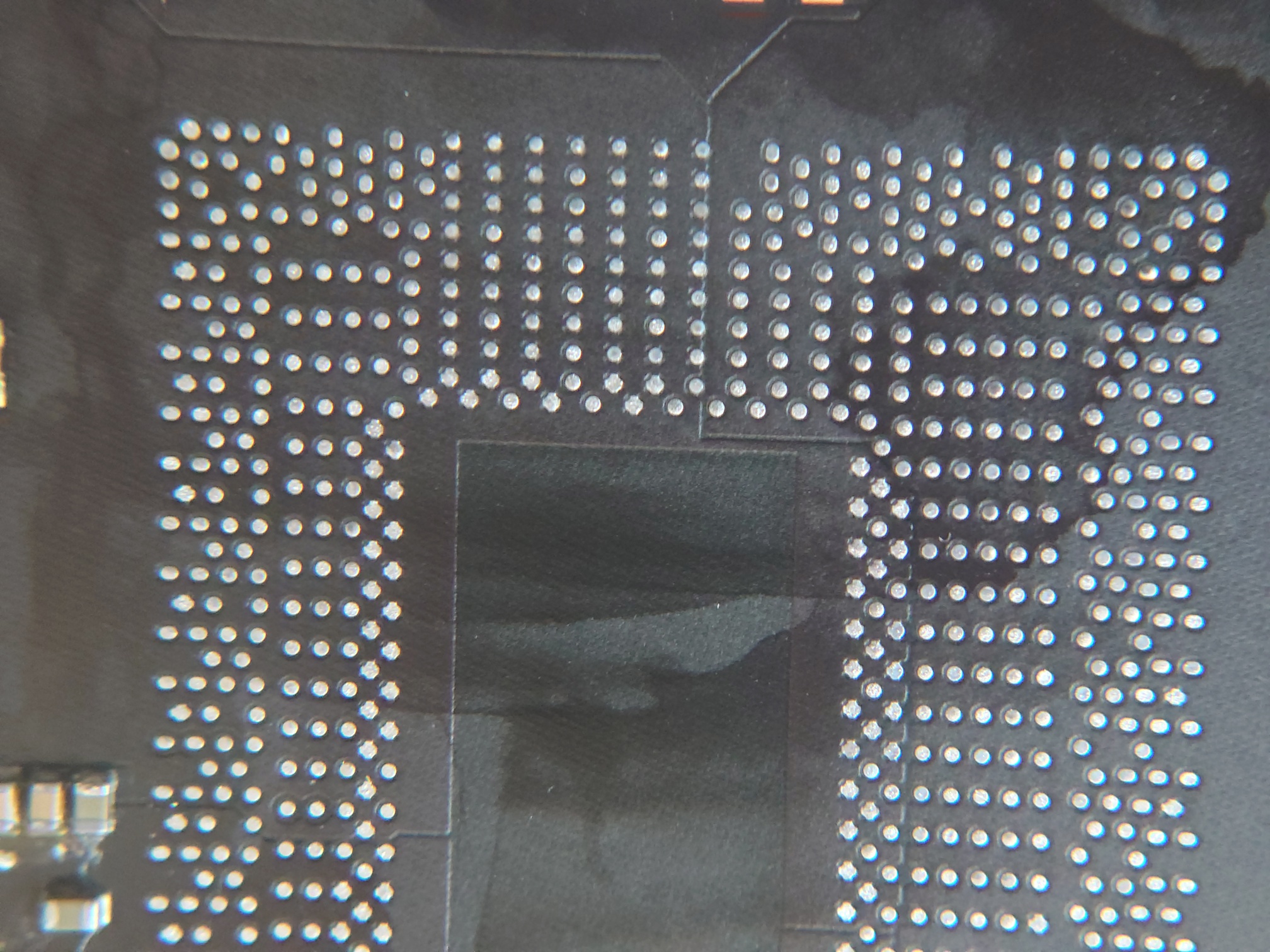

拆机感觉,还可以,第一块风枪温度过高烫分层了,第二次没有鼓包和分层,掉了两个点,应该空点。如果焊接的话,cpu可以耐温多少,会不会cpu烫坏,或者可以用中温锡膏吗。

用BGA最好
作者: 维修公司    时间: 2023-1-25 13:54
成功率低,而且元件贵,
作者: 陈继斌    时间: 2023-1-25 15:47
用专业bga温度不精准都容易鼓包,别说是没有温控的了,家里有矿可以随便作,没有就不建议 风险太大了

苏菲吧。拆的挺好的。焊上去可能不好把控。

低温锡应该没问题,高温估计难。高温容易分层

练手机 上下部温度控制在240以内 温差不要太大 中温锡随便玩
客户机 建议BGA 哪怕是分期也要整一台

别用这玩意儿了,下面受热面太大了,整个板子都熔了一不小心就掉件,我以前用这个换
cpu座子,主板烧糊几张

哥们,顶部风枪240,下面预热190度。升温系数3度每秒,推荐买个pid控温仪接上陶瓷发热砖,俩温区的bga都是这么搞得,也没有啥高科技。百度搜一下无铅回流焊温度曲线

下面温控小加热台,上面大风筒350度!刷一把焊油!随便玩

好多好多年前  我还真见过用电炉子换845主板南桥的,成功率还挺高,话说那时候南桥bga焊点间距大,面积小,可以尝试一下,祝成功
