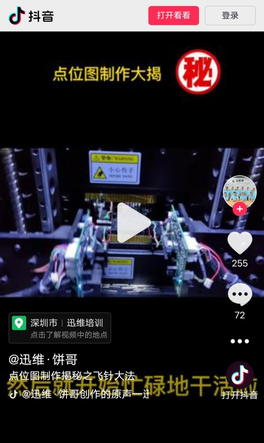

主板点位图是自己找个好主板,逐个拆零件画出来么? 因为新的厂家不会公开。那怎么来?

都是科技与狠活,当然,业余如果是为了局部扫描一下,我印象记得是钢丝大毛刷,过一下,再换小毛刷。 最后才是针对针。
作者: AZASR半月    时间: 2023-1-25 04:06
一是,厂家制作用来制作pcb和贴片机贴贴片
二是,反pojie,打磨pcb扫描得来
三是,官方售后维修需要泄露出来
