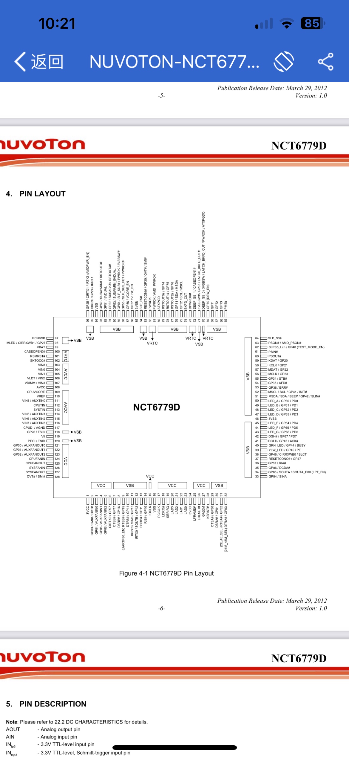

标题: 联想H81m无触发求助
开机针3.3V正常,触发后nct6779d的60.61脚有跳变,但63脚无跳变,是否io损坏,求助各位师傅大神们。
作者: 13177555554    时间: 2023-1-22 14:15
{:4_81:}{:4_81:}
作者: FY1234FY    时间: 2023-1-25 09:38
要是RSMRTC高电平  SLP_S3 低电平就查桥的待机条件vccrtc  rtcrst  32.768  vccdsw3_3  dpwrok  vccsus3_3
作者: chenyang31    时间: 2023-1-25 21:04
是的,更换IO芯片。
作者: 为学来    时间: 2023-1-28 14:43
换一个一试便知  没得可以用示波器看看
