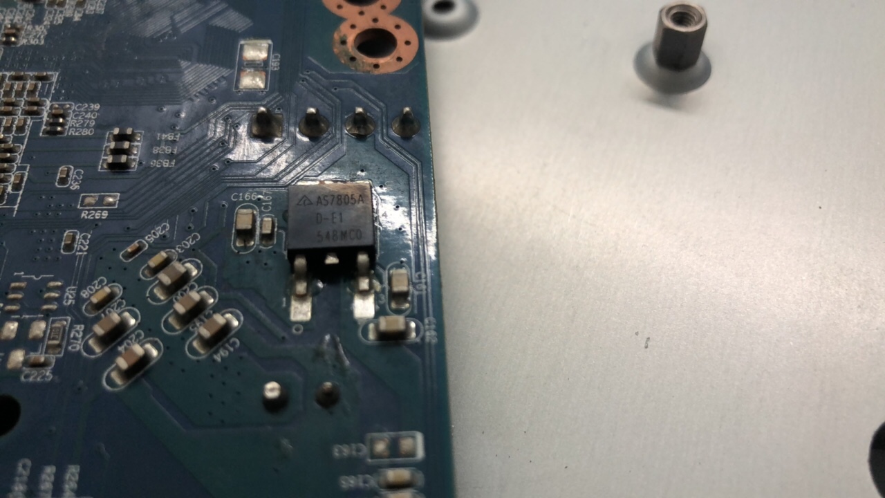

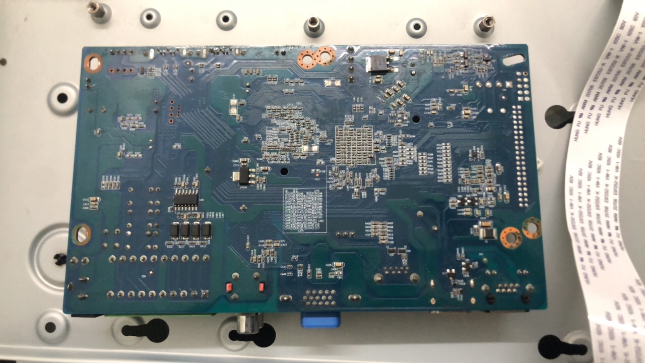

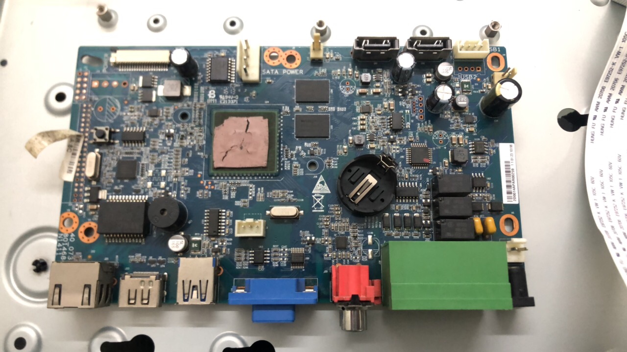

HD-NVR4208-4K(带主板电池清灰)清灰后正常开机10来分钟后掉电短路不开机,上电后灯不亮,且下图硬盘供电背面芯片巨烫,再无其他地方发热,有没有大佬帮忙分析一下啥原因

补一张问题芯片高清图

作者: laq1357    时间: 2023-1-22 15:55
7805~ 看样子只给硬盘提供5v供电,看下输出端电容,可以先拆掉试试
作者: CoTe    时间: 2023-1-22 20:34
嘿,上电路电容真有一个有问题的

作者: gaoshan311    时间: 2023-1-23 22:09
放大镜找一个炸裂,黑头,或者小裂缝的陶瓷贴片电容就好了
作者: whiteyang2011    时间: 2023-1-24 09:43
应该有供电短路了,仔细量一下
作者: hanbingniao    时间: 2023-1-24 10:55
查查电容,这种电容短的可能性大
作者: suguoding    时间: 2023-1-24 13:39
三端稳压器发热一般是后级短路

作者: 梁逢银    时间: 2023-1-31 15:19
遇到过,我的是那附近的电容坏啦
