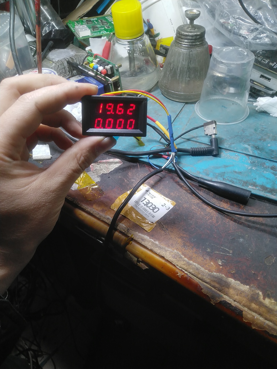

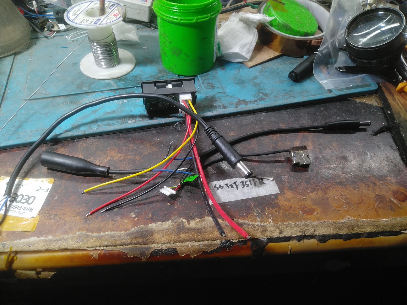

在维修hp和dell的笔记本需要原电源才能开机,然后就只做了一个简易的看电流的东西,保证可以开机,充电都ok。因为我们只是修上电部分,修好板子后再用原电源测试机器。必须用客户的原装电源,然后接入我们只做的东西就ok
hp和dell 公头 母头  大口和小口各自找一对,4位电流表一个。就这些材料吧。不多少说了,你们看图片就可以了。比较简单

作者: 魏福全    时间: 2023-1-28 21:19
这个方法很好,但是这个电流显示表哪里可以 买到

作者: hg580000    时间: 2023-2-2 20:30
淘宝,14块钱左右
