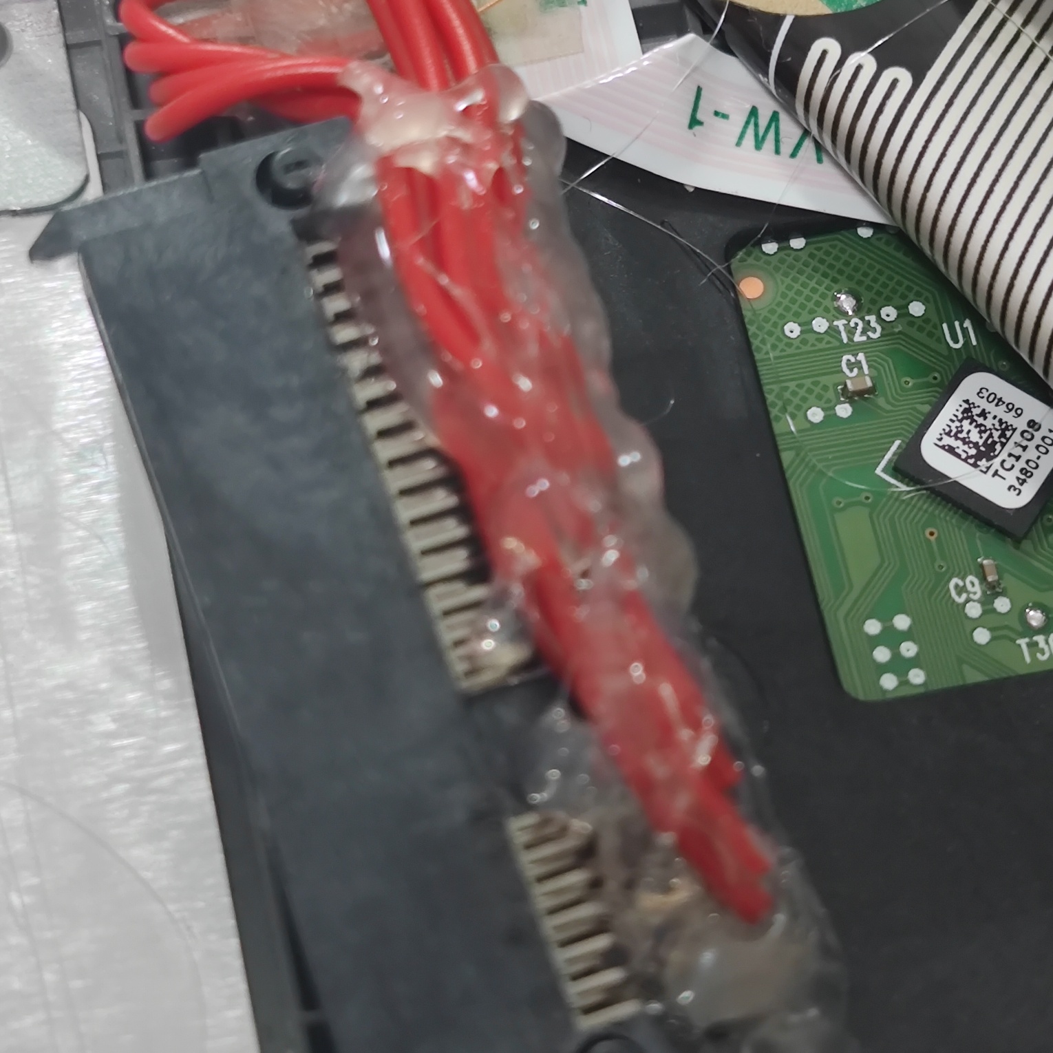

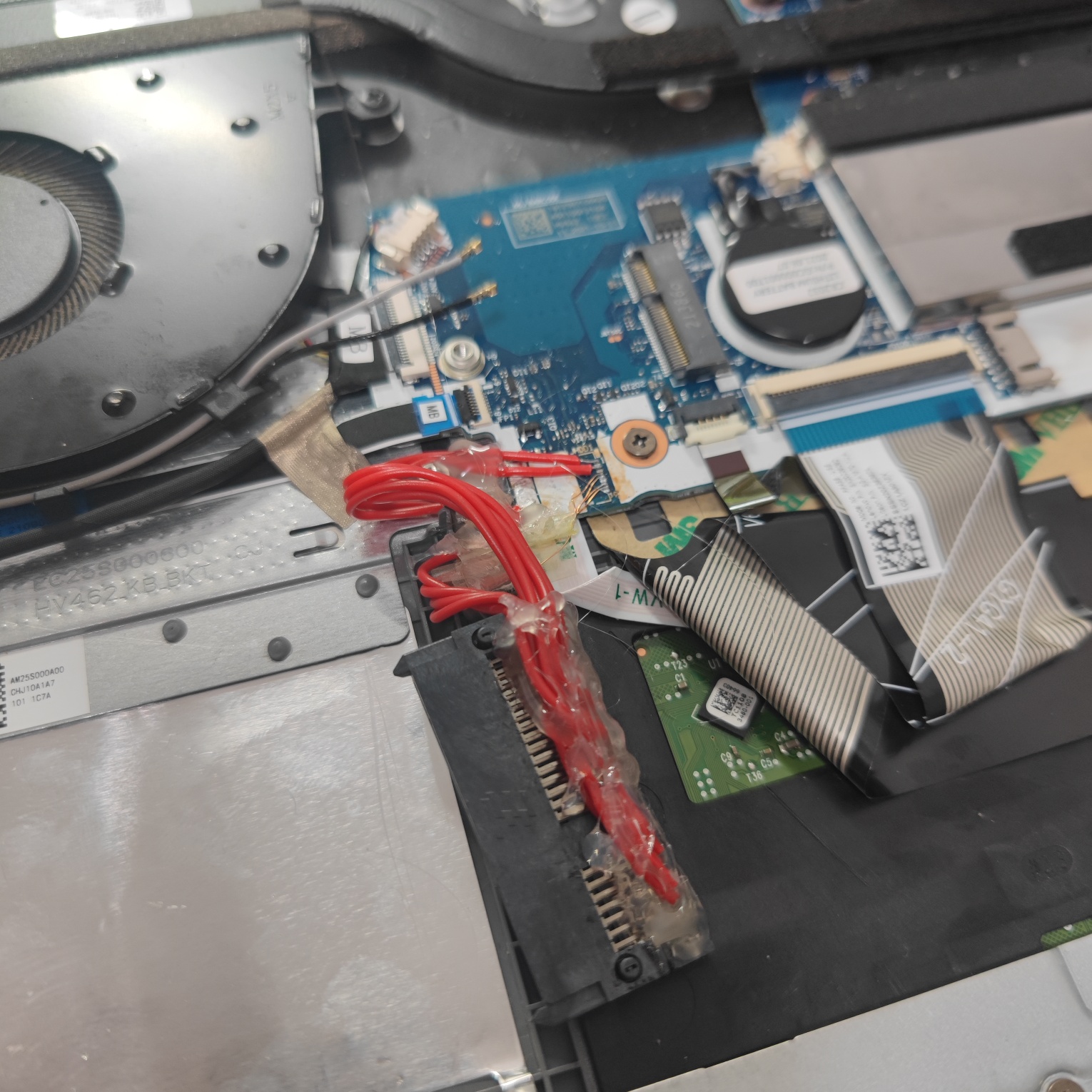

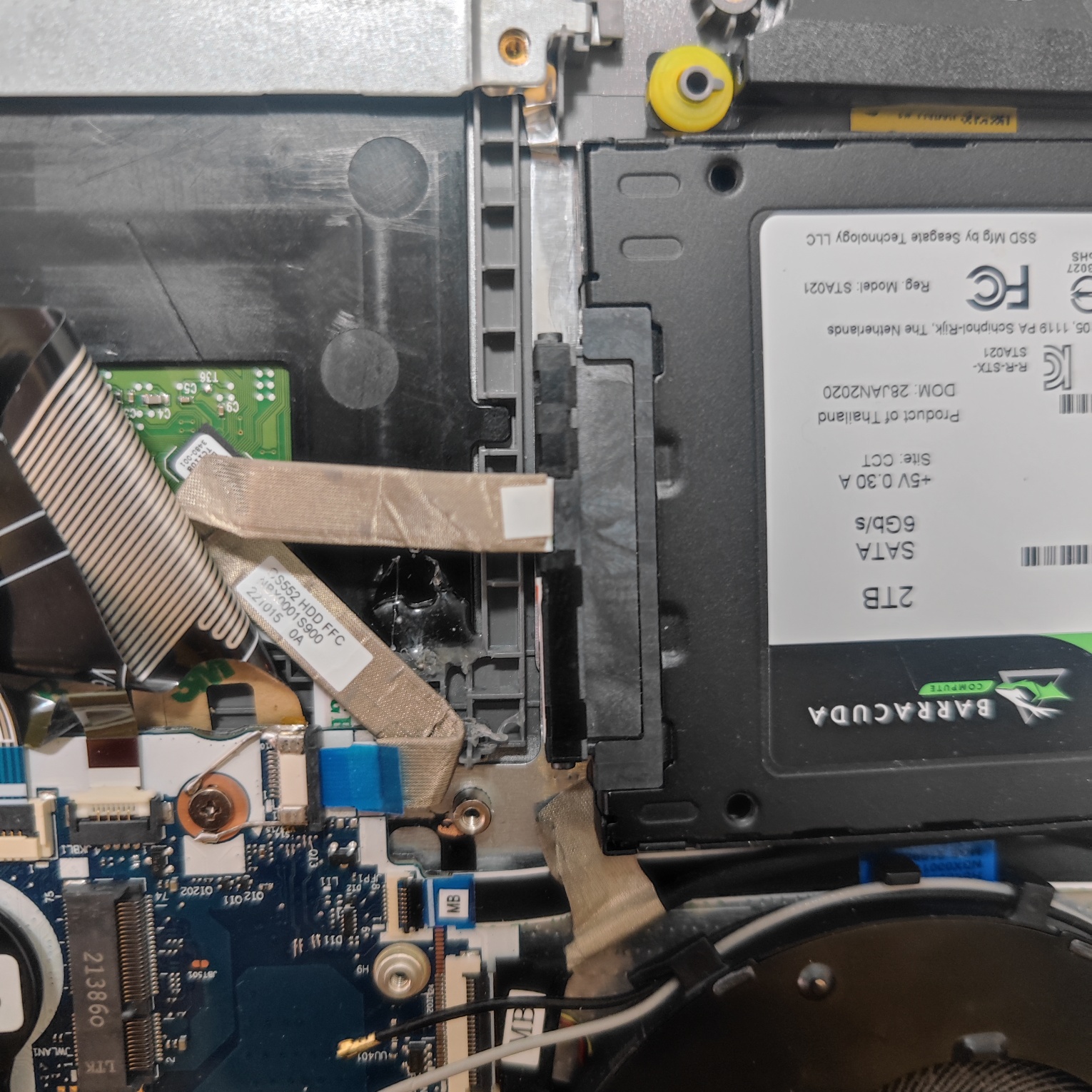

首先祝各位新年快乐呀!我自己用的一台联想S14,原机自带一个短的256GB的NVME(M.2)硬盘,C盘和D盘是天天红呀,容量太小,不够用,已经忍无可忍了,正好手里有一个闲置的长480GB的M.2硬盘,和2.5寸的SATA 960GB固态。决定拆开看看能不能装上。

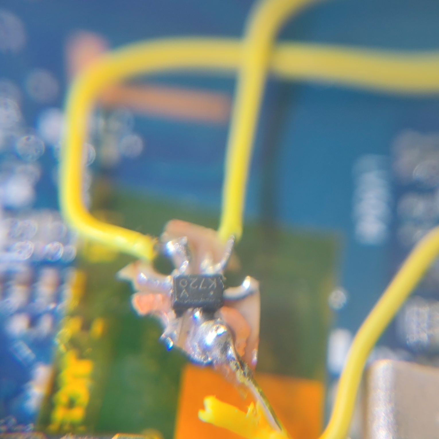

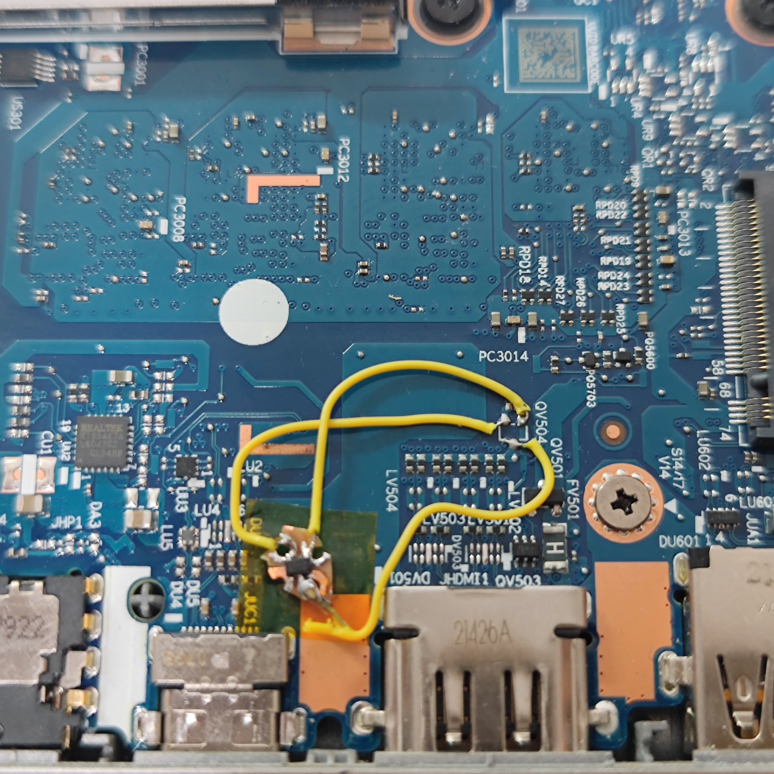

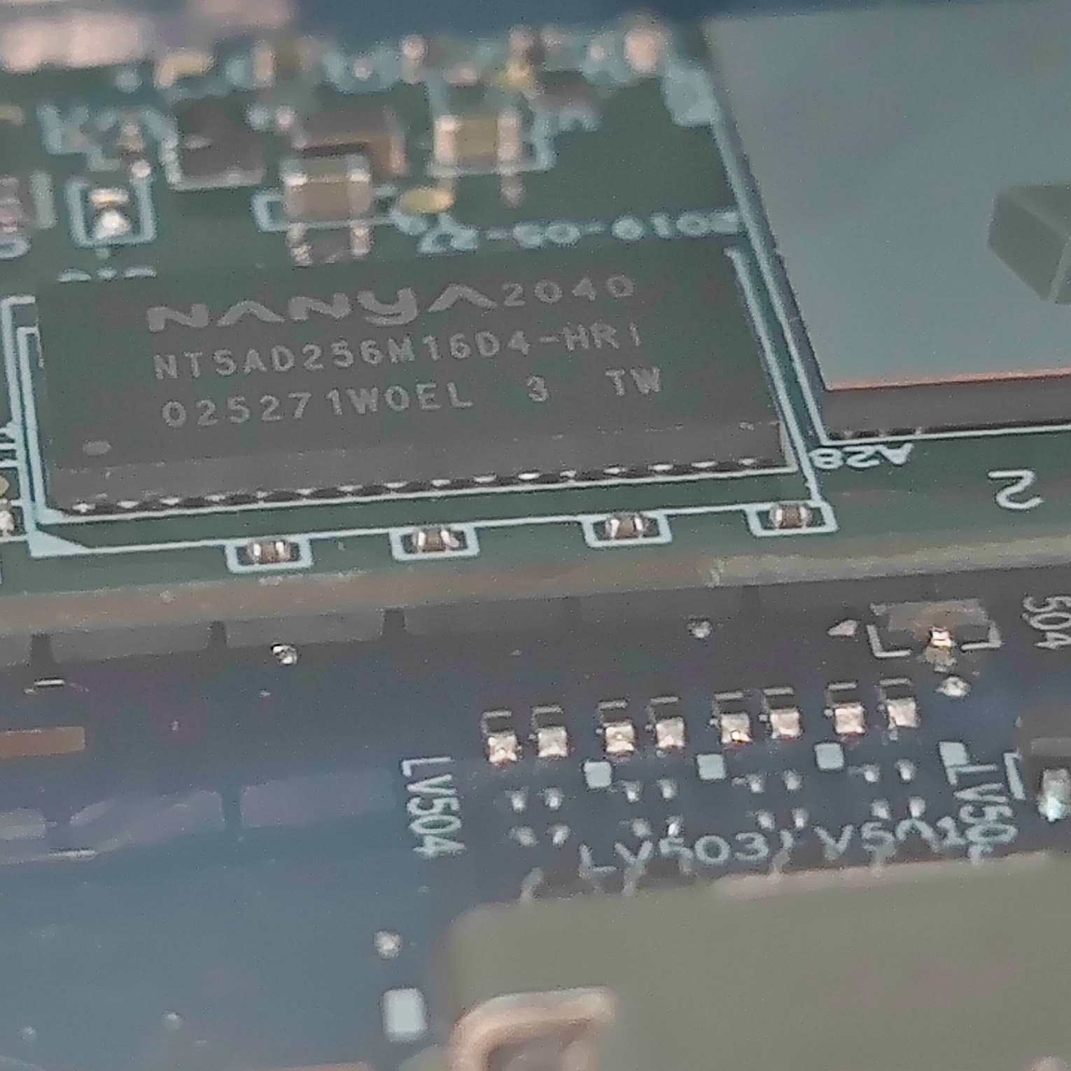

拆开后发现,如果把短的M.2,换成长的M.2就会有一个小MOS管干涉碍事。。。这是故意这么设计的吗?
然后拆掉它,飞线到外面吧,用高温胶带做好绝缘。

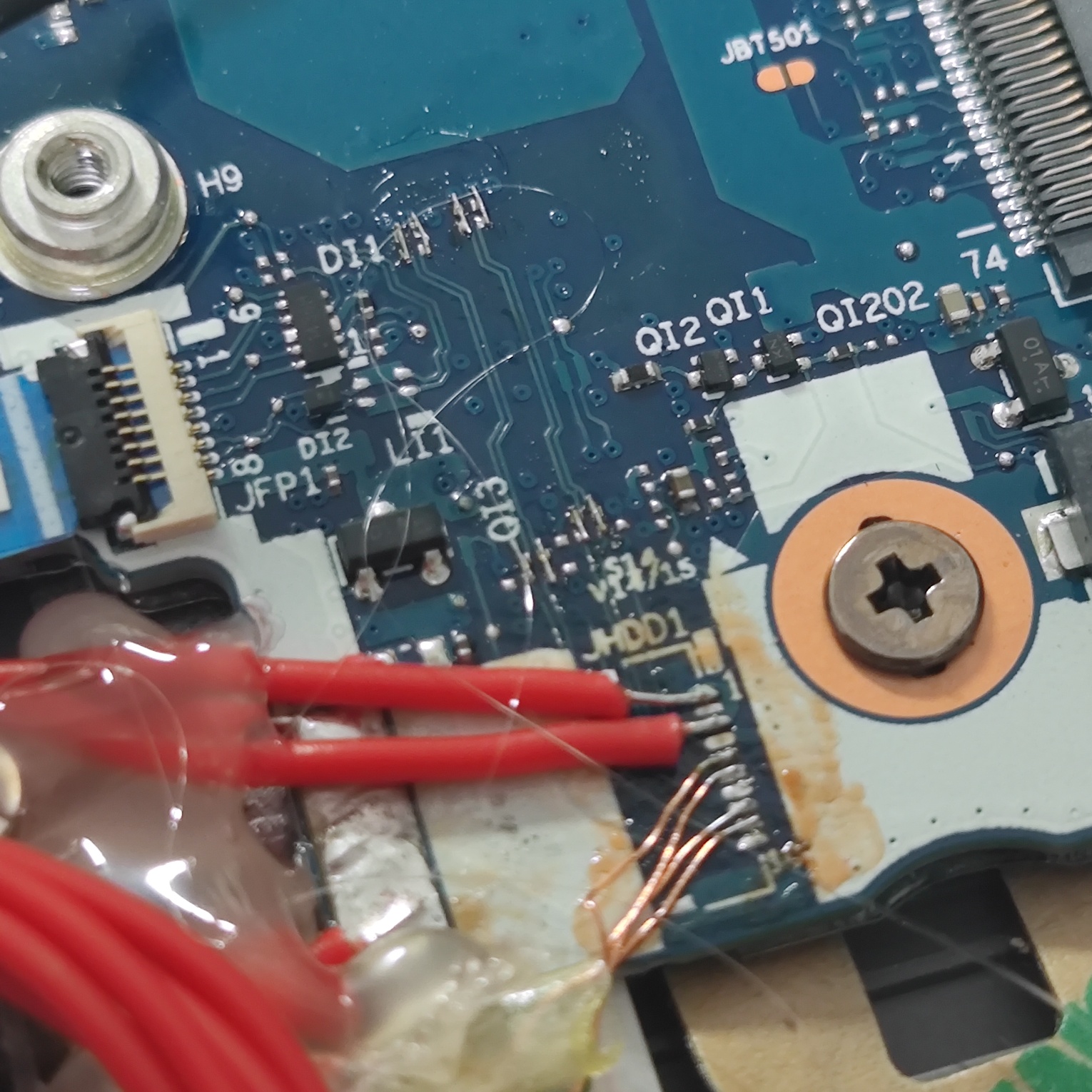

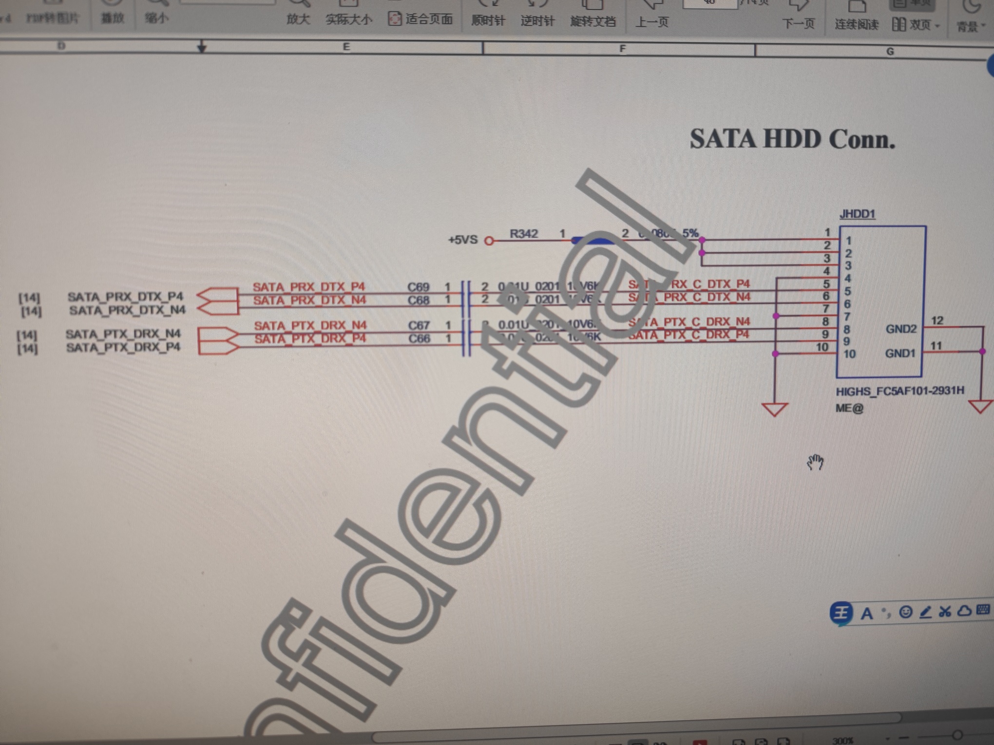

然后原机主板有一个预留的SATA 10pin的接口的但是,连接器没焊接,于是我手工飞线接出SATA。引脚定义参考的是拯救者Y7000的图,咱论坛有的是,就不重复上传了。

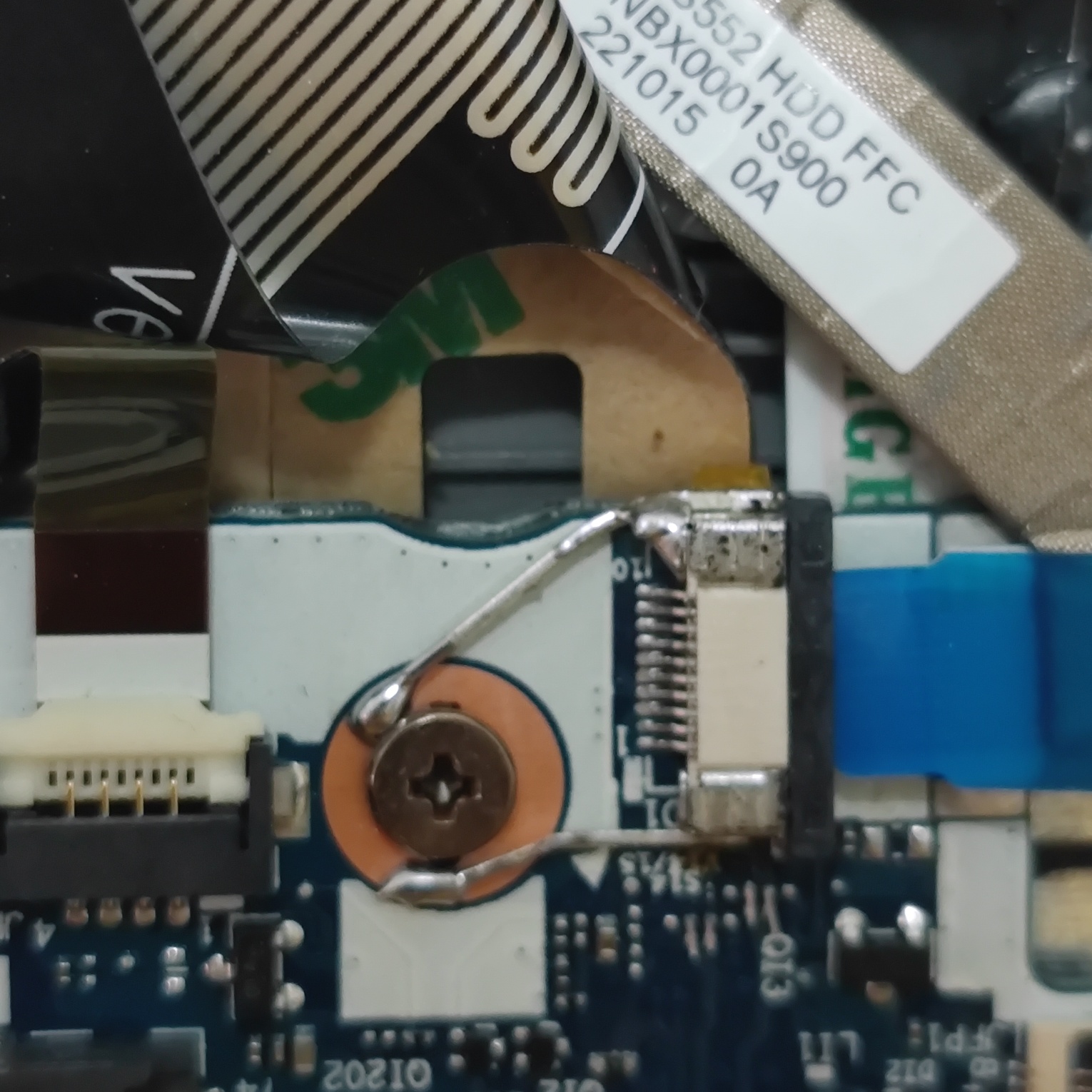

然后尴尬的是。。。。这种飞线的,竟然只能认到3Gbps的机械硬盘,而6Gbps的固态却不识别。。。。然后从淘宝订一条联想ideapad 15系列的SATA线,然后从料板上随便拆了一个10pin的下接FPC/FFC连接器,简单焊接了一下,顺便用2个粗铁丝加固一下。下图用个2TB的固态测试

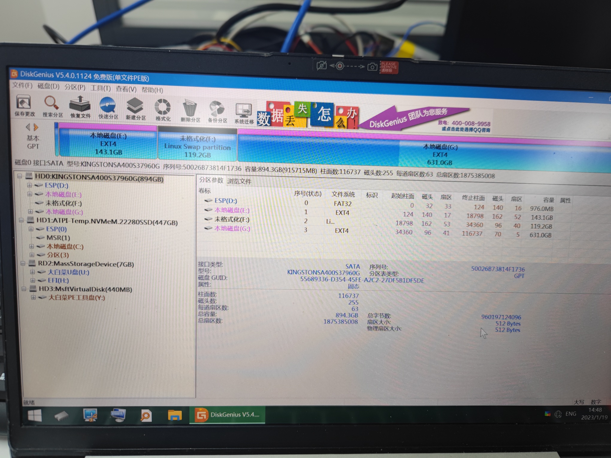

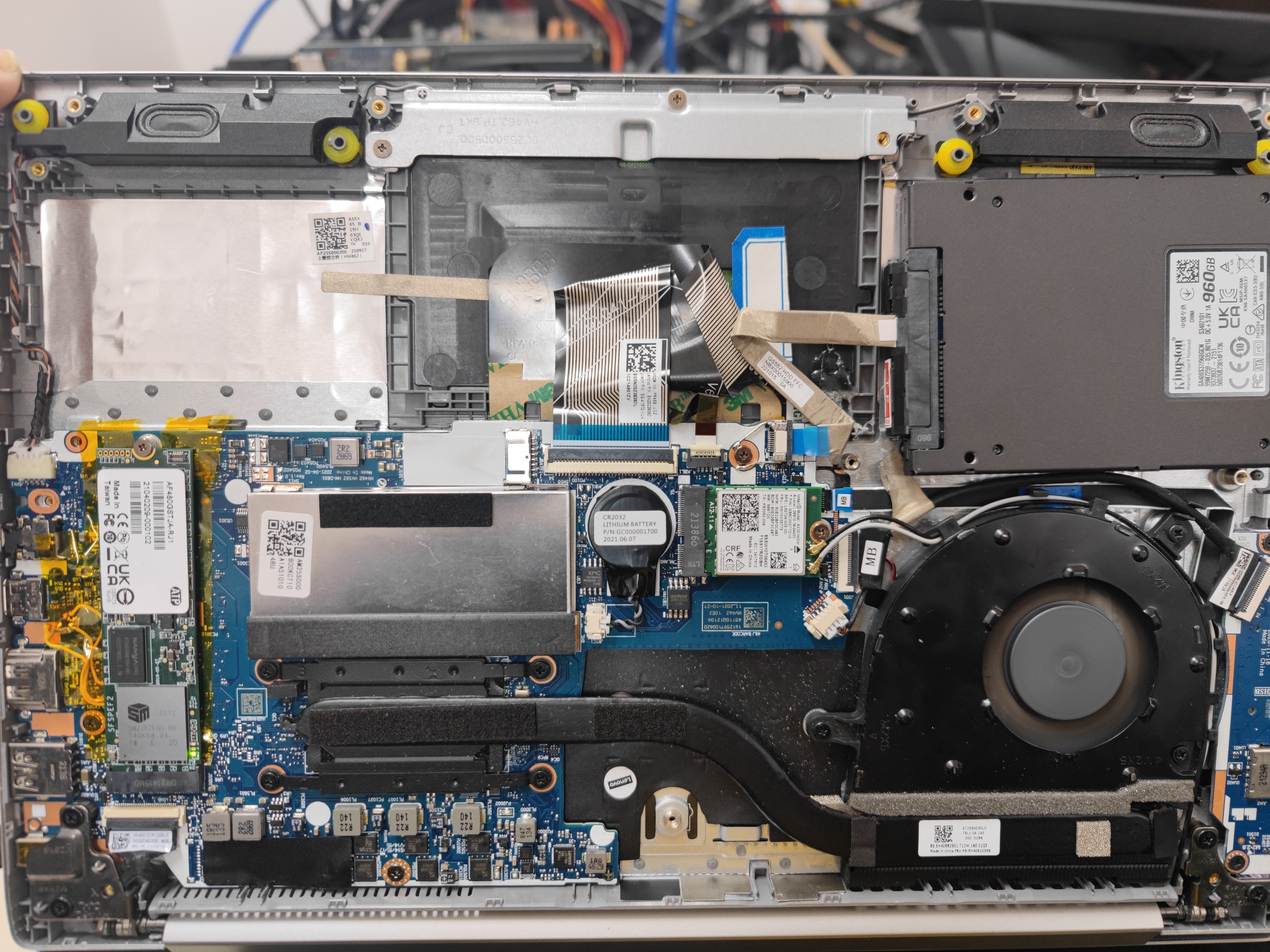

然后是整体安装好的图,成功在PE下识别到2个硬盘
总结一下,6Gbps的SATA对线材和信号要求较高,即使飞线通,也不一定好使,需要用带屏蔽的线,最好是品牌笔记本电脑的拆机线材效果最好。
作者: 我的是我    时间: 2023-1-19 17:13
小MOS不用拆吧,你用单面颗粒SSD就行了(比如西数SN550)。双面会碰到板子上的元件
作者: rainhenry    时间: 2023-1-19 17:15
对,但是单面的SSD还得多花钱
这多好,省钱了,哈哈哈
