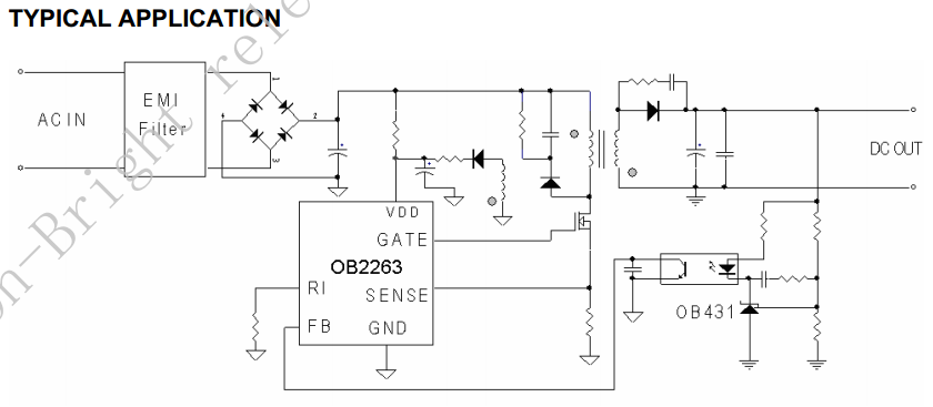

发表于 2023-1-19 08:19:59 | 只看该作者 回帖奖励 |倒序浏览 |阅读模式
全汉HGE-750待机芯片  丝印30K3 有那位维修师傅知道详细型号

发表于 2023-1-20 14:29:43 | 只看该作者 �
OB2263可以代换

发表于 2023-1-19 18:14:16 | 只看该作者 �
用OB2263代换

发表于 2023-1-24 07:40:29 来自迅维网APP | 只看该作者 �
参考此图
