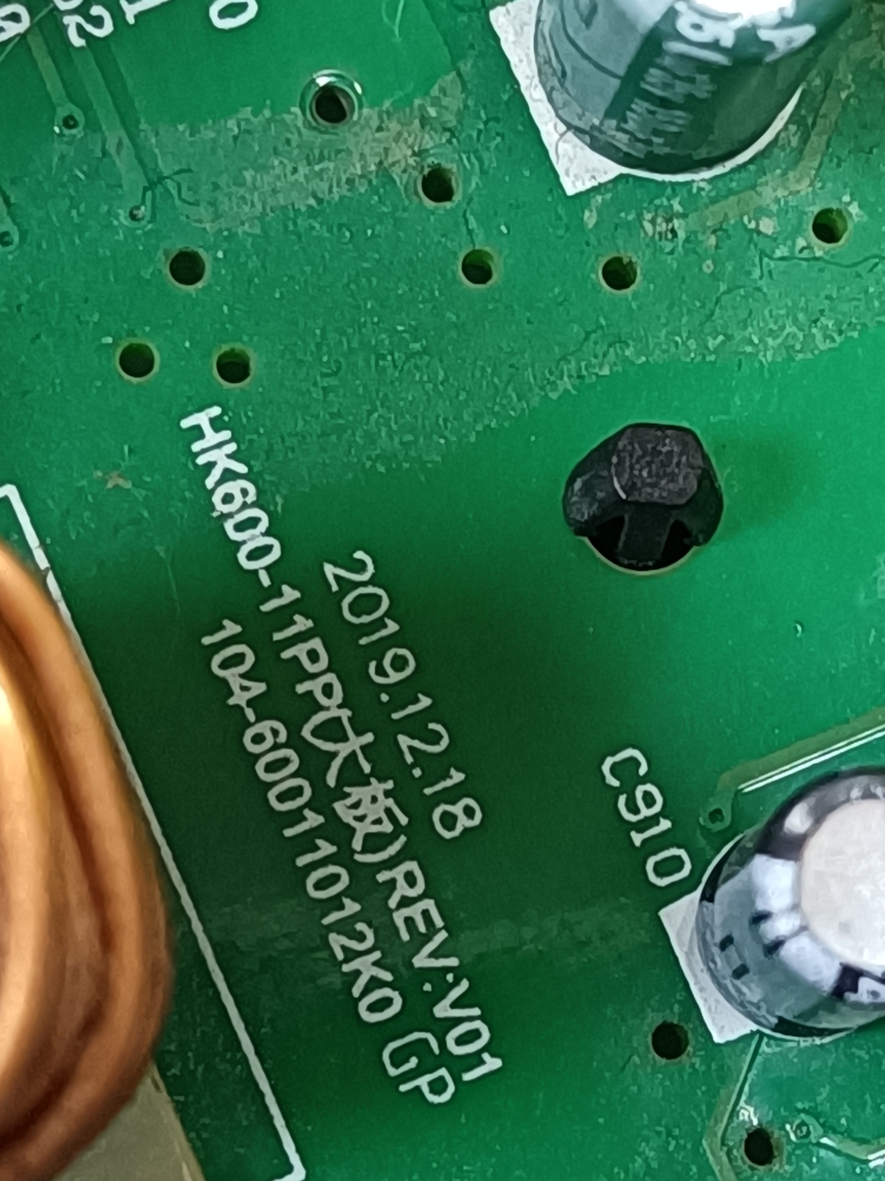

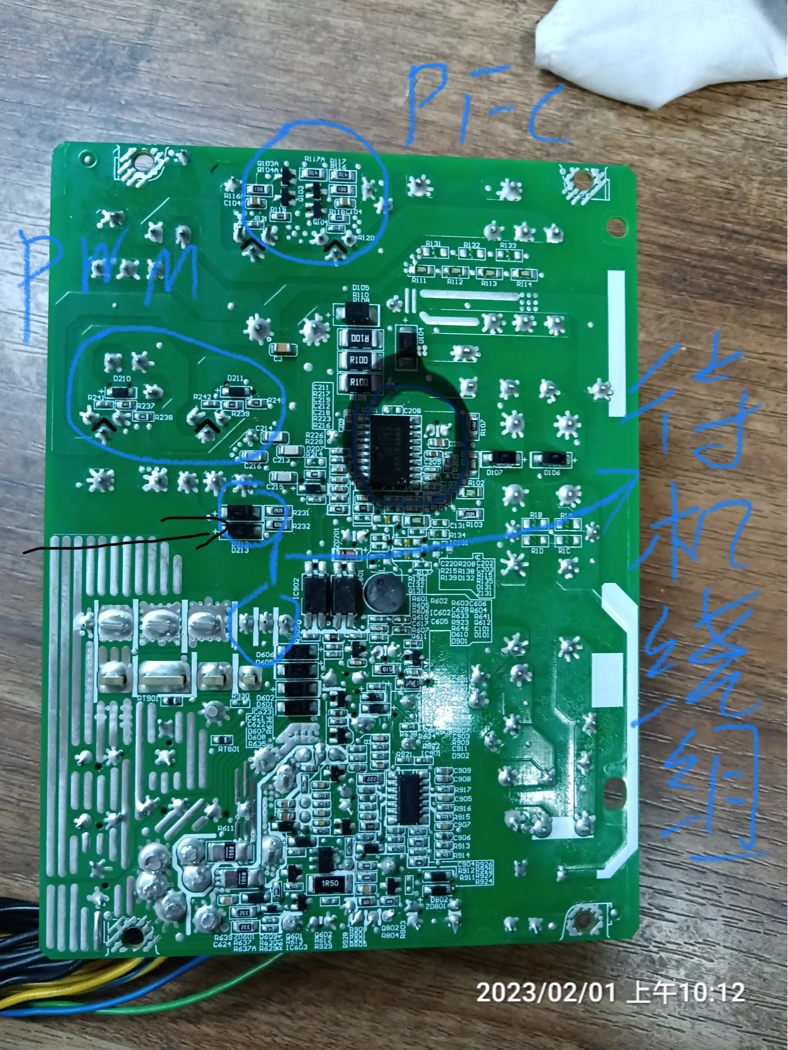

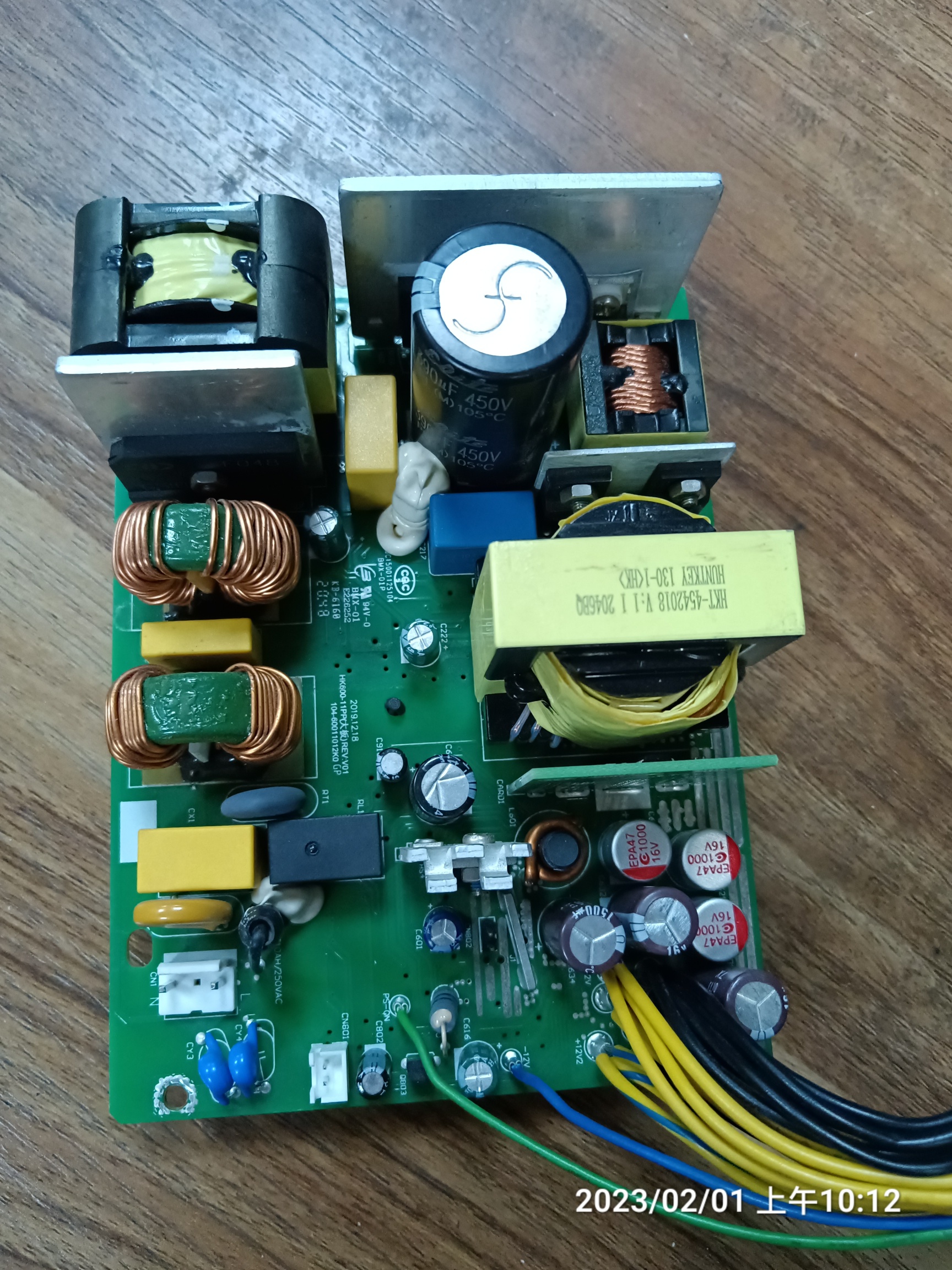

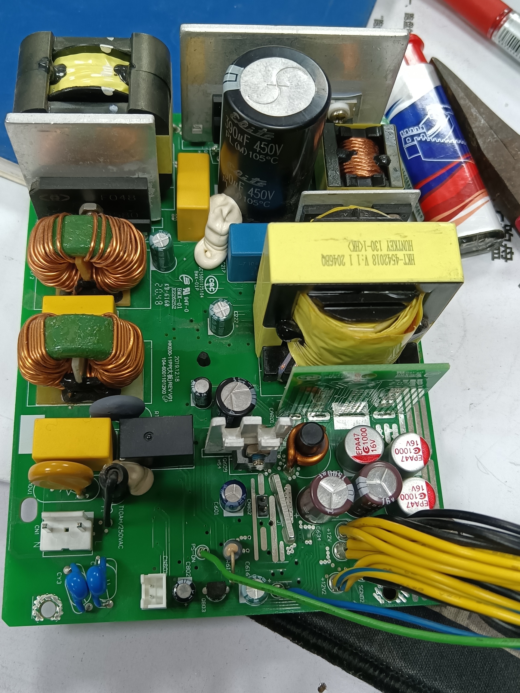

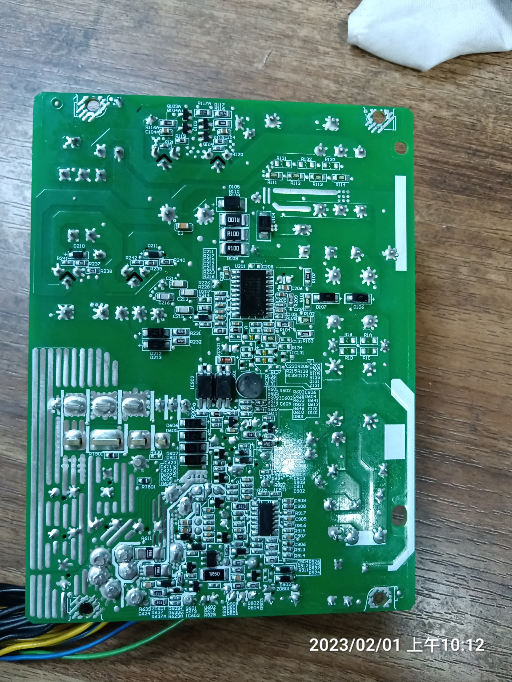

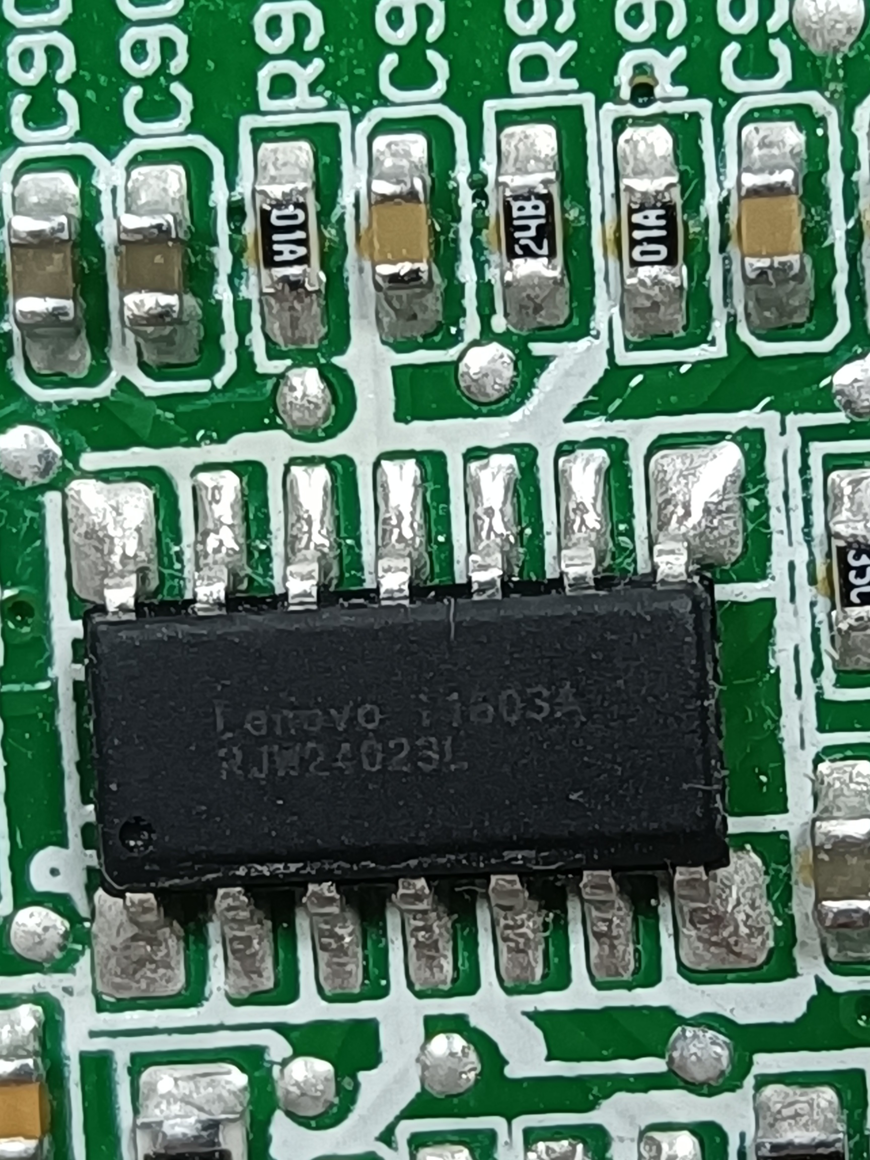

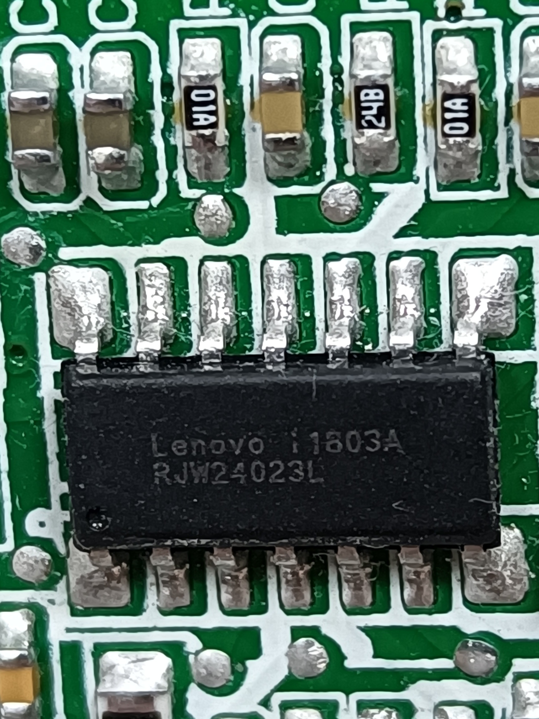

大家帮忙看看这个芯片的真实型号,现在是绿线没有电压,打算换下这个芯片,查不到真实型号 丝印联想11803A RJW24023L

知道了,你那个联想的芯片应该可以用cm6800代换,后面这个MS2202芯片应该不是LLC芯片,是整合了保护芯片和DC转DC的芯片。所以,用cm6800代换吧。前提是确定联想那个芯片是坏的。
还有,你的思路也不对,前级应该还有一个芯片,是副电源管理芯片,待机无电压,一般都是副电源管理芯片以及其周围电路的问题。

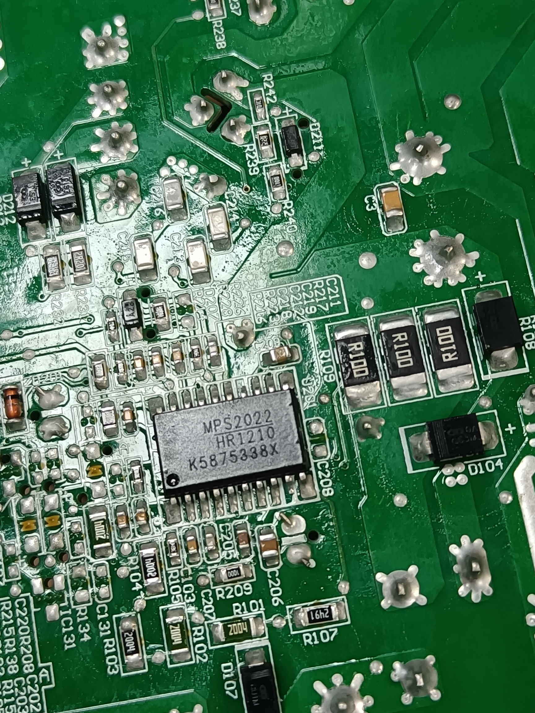

发表于 2023-1-28 13:58:20 来自迅维网APP | 只看该作者 �
水牛喔喔 发表于 2023-01-28 13:56
还有一个这个也是二次打磨看不到
就这个型号hr1210

发表于 2023-1-28 13:56:40 来自迅维网APP | 只看该作者 �
feY2090 发表于 2023-01-23 21:56
主要你次级没有拍出来用的是那个LLC芯片,我估计是6901x
还有一个这个也是二次打磨看不到

应该不会,换掉后查一下PFC输出脚的压降,在600到700之间就正常,不用担心扩大范围。

feY2090 发表于 2023-01-18 12:40
粗略看了下,这应该是PFC和LLC结构,你这个芯片,不是cm6500,就是cm6502
上错了会不会,扩大范围

发表于 2023-1-18 12:40:34 来自迅维网APP | 只看该作者 �

这是联想定制的,指定查不到型号

这是航嘉电源,

15#
发表于 2023-1-31 12:24:55 来自迅维网APP | 只看该作者 �
还有一个这个也是二次打磨看不到
后级就这一个芯片吗?

对啊,就这个一个了,没有别的芯片了

18#
发表于 2023-1-31 20:33:25 来自迅维网APP | 只看该作者 �
还有一个这个也是二次打磨看不到

20#
发表于 2023-2-2 10:41:22 来自迅维网APP | 只看该作者 �
那应该是:I1803吧
