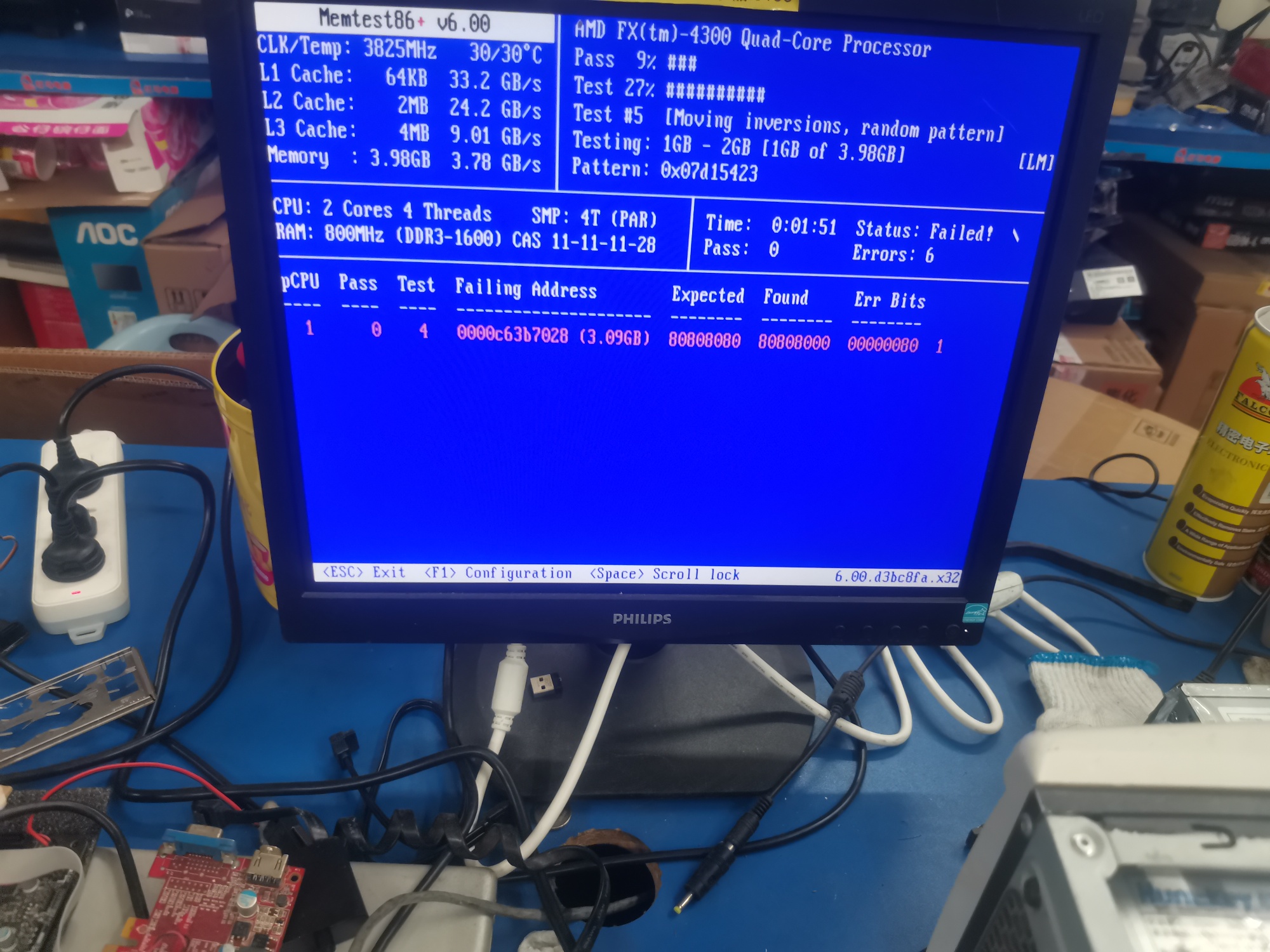

作者: linhuancheng8    时间: 2023-1-16 08:47
标题: 大家好。Memtest86+显示的地址是哪个芯片?
有哪位大神知道吗?
威刚DDR3 1600 4G单面8个颗粒芯片

这货只能测整条是不是有问题吧,点不亮的和哪个颗粒坏的似乎要用硬件检测卡,不便宜的。

第6个 颗粒吧? 是0000 0006      0000 0006      0000 0006     0000 0006     0000 0006  0000 0006
作者: 699999    时间: 2023-1-16 09:25
0000 0000    是第6个 颗粒。
7022 是第5个颗粒。
作者: 699999    时间: 2023-1-16 09:59
你个 8个 8bit 的512M 构成的 4GB
作者: 699999    时间: 2023-1-16 10:38
如果 是16个颗粒,正反各8个,   那2个颗粒又是 1组 沟成8BIT ( 4比特或8BIT 组成1对)
作者: 699999    时间: 2023-1-16 11:13
16 颗粒的,正反面的各1个是1对。 从图上看是,特除内存条,就另说啦。 重新学习1下。东西多,记不住。
作者: AZASR半月    时间: 2023-1-19 09:48
地址,除以128,余多少,余数再除以8就是哪个片

看样子是低位内存,第一个。数据位应该有64位,怎么只显示32位

到底,坏哪一个?!!?!
