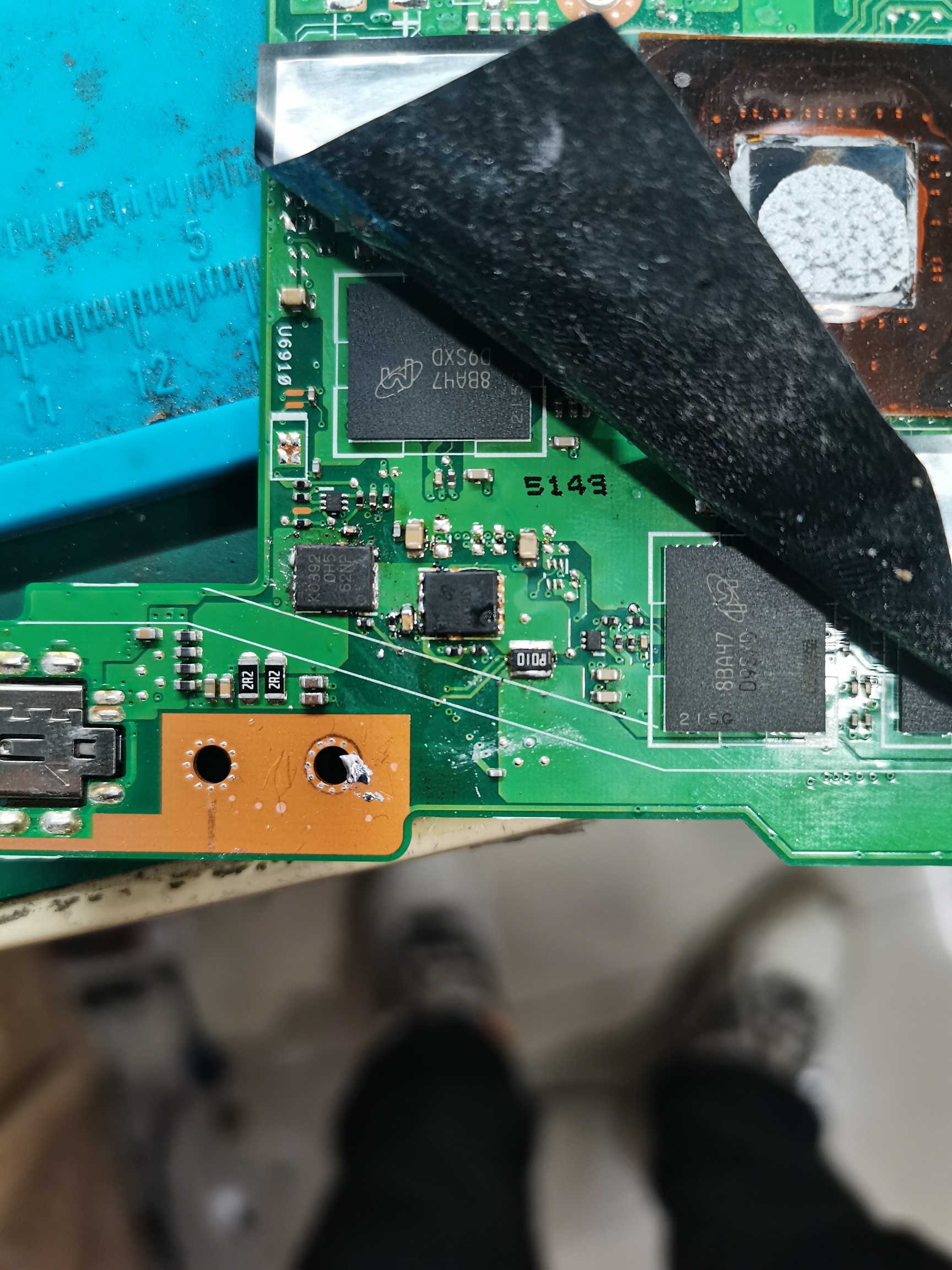

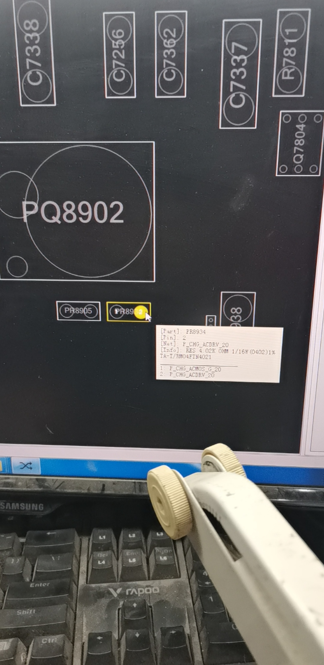

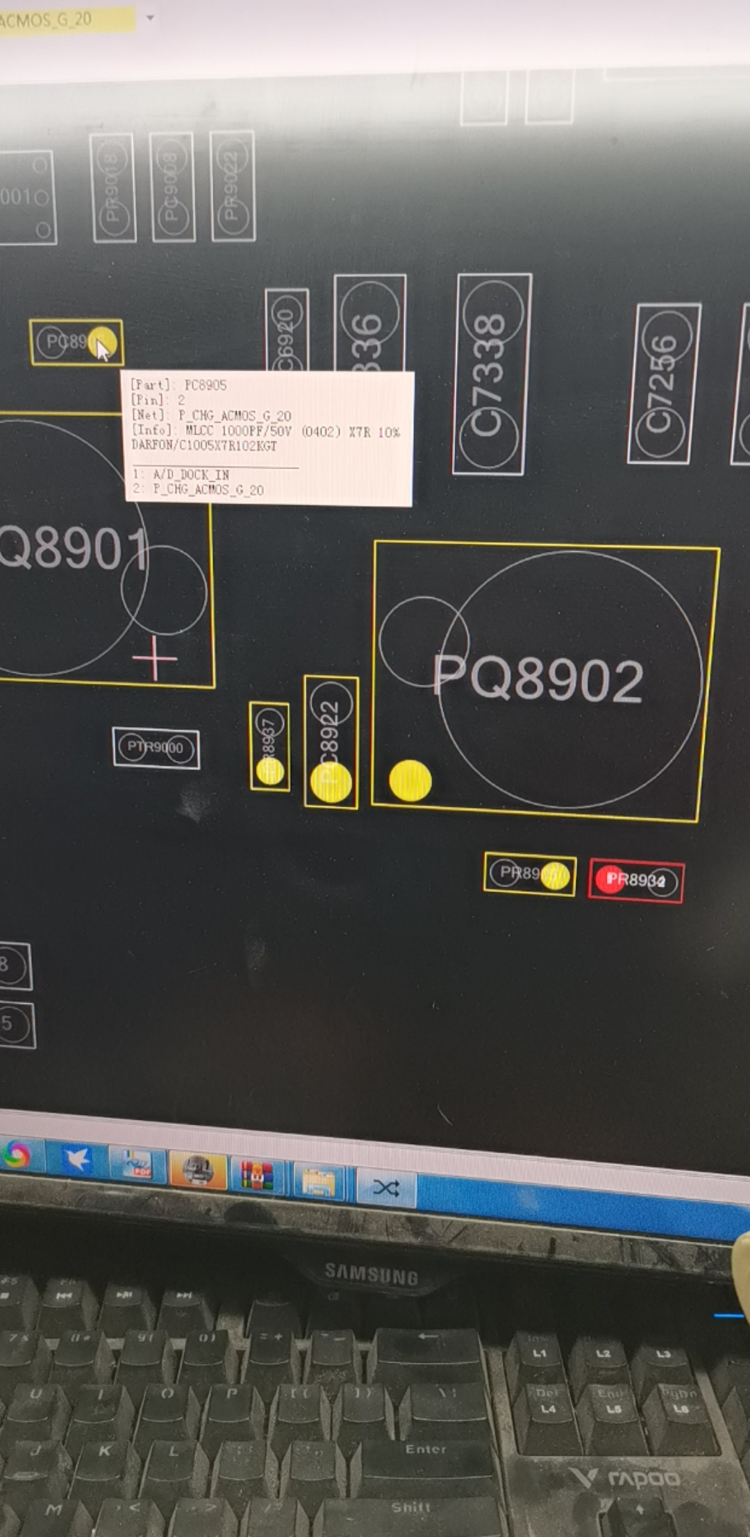

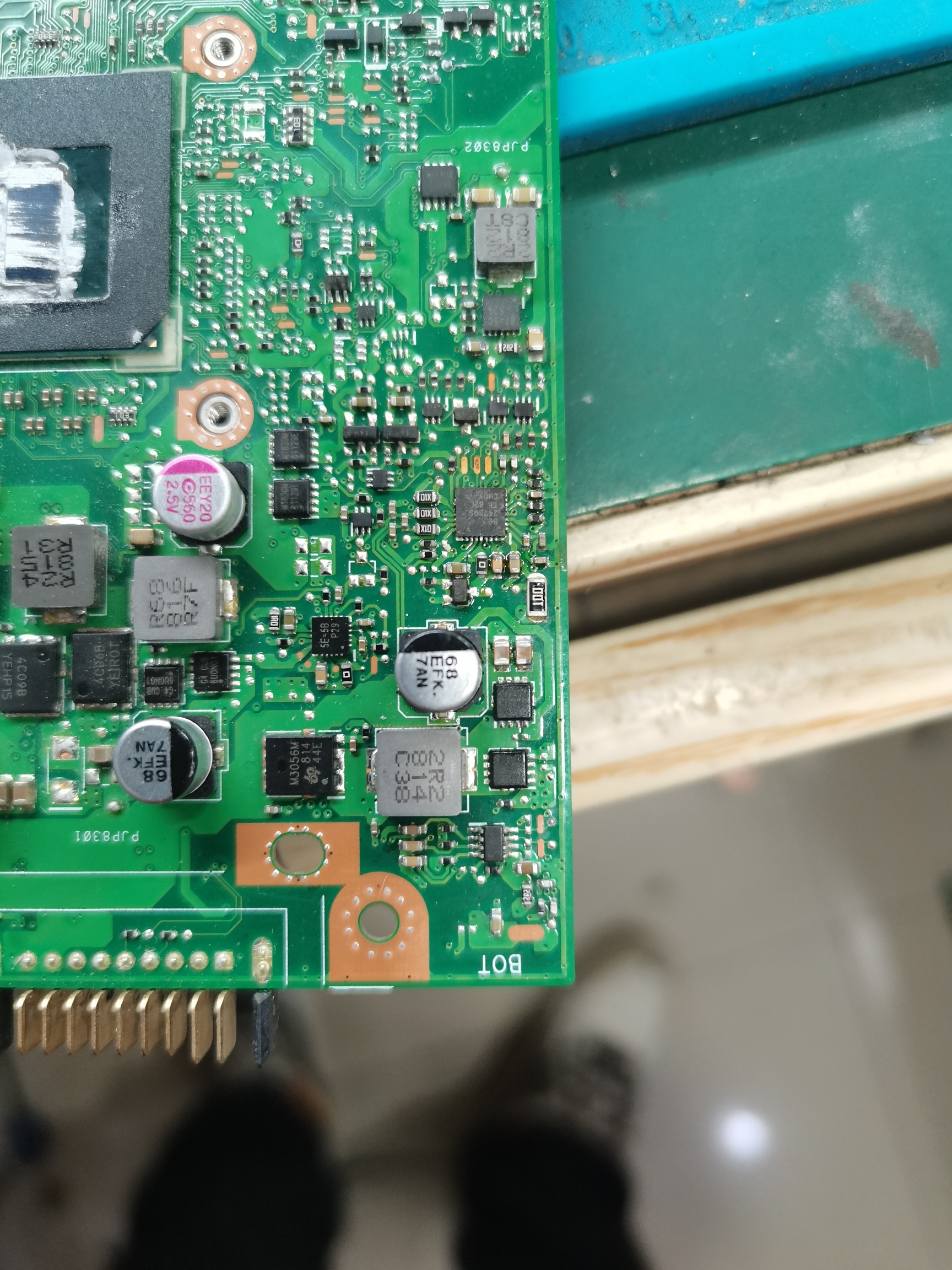

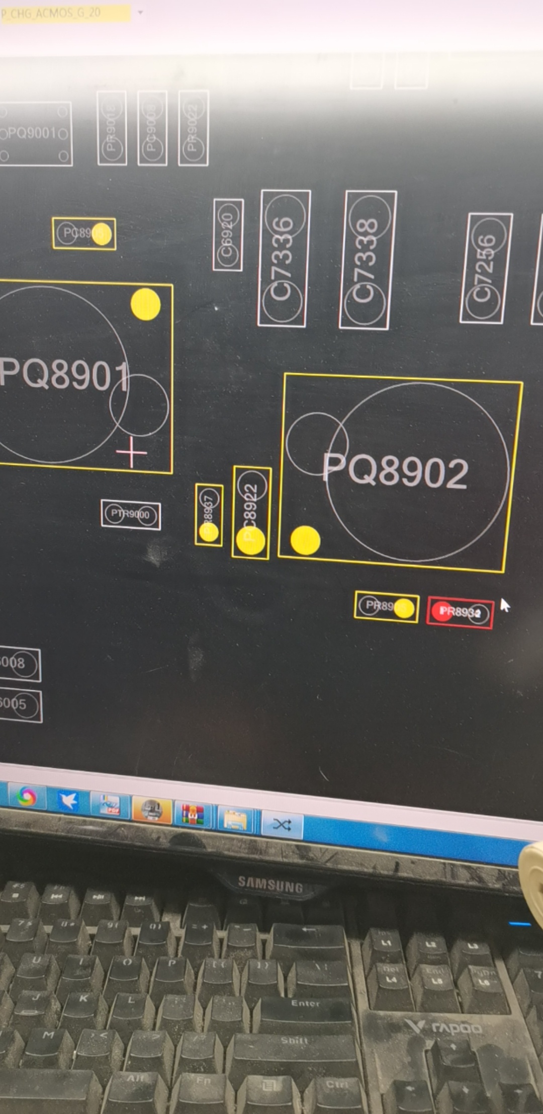

公共点没电压  待机芯片bq24780s 28脚19v 5脚6v 6脚2.6v 4脚没电压  24脚6v更换芯片也是一样  短接第一个隔离管可以正常开机  两个 保护隔离管阻值正常    gs级没短路 拆除pq8901和pq8902的控制级电容电阻  pr8905  pr8937  pc8922  pc8905  最后拆到pc8905正常 更换电容  开机正常
