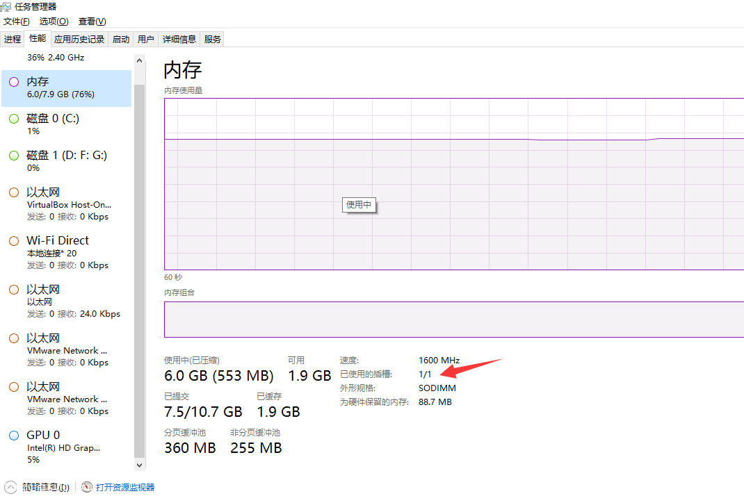

如何查看笔记本支持加内存?不拆机,不用第三方工具也能查看。
现在的操作系统基本上都是Win10 ,在任务栏中右键------任务管理器----详细信息----性能-----内存 【已使用的插槽...
然后在这里可以看到这些信息,如果【外形规格】这一项如果是 Row of chips 说明内存是集成主板上的,不支持增加内存(内存焊接在主板上,没法动。
【外形规格】这一项如果是 SODIMM 说明支持扩展 (这是有槽)。另外【已使用的插槽】 这条比较重要!如果是1/1说明笔记本电脑上只有一个内存插槽不支持加内存;如果是1/2笔记本电脑上有两个内存插槽支持加内存,如果是2/2笔记本电脑上有两个内存插槽,但是都插满了。满了还想加大的话,只能增选择买内存大一点的单条的内存。

告诉你 看这个没用
作者: Allen1    时间: 2023-1-15 13:28
Allen1 发表于 2023-01-15 13:27
告诉你 看这个没用
举例机型。小米air13.3

不一定,手里的一个山寨本子显示1/2 实际上只有一个内存槽
