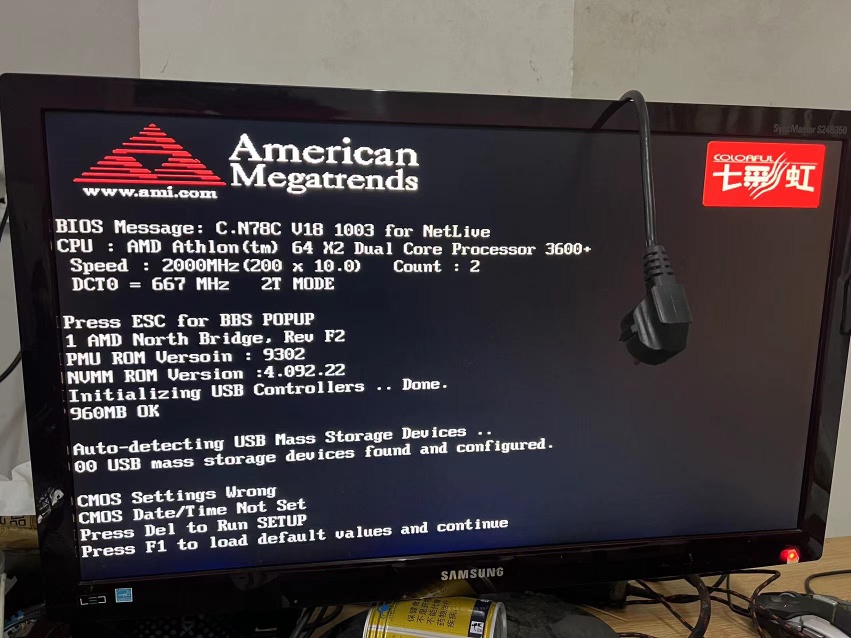

点亮了, 之前拆过RT9214 .   两个, alc662. 1117两个, 74hct08一个。现在还差声卡(明天补回去用alc650), 8201网卡烧了,无法补回(没有料,网卡变压器也没有。)。
原来是其中一个内存槽断几个针。
另一个内存槽好。
经常卡d3,d4码。
之前Q43这mos  702以为,没有用,q44这个原来我没有拆。分析~今天认为它是传电压信号的。估计是1.2 或1.8电压就位。
作者: 699999    时间: 2023-1-19 00:15
这个板有VGA,dvi hdmi三个口,都可用,但hdmi有绿线。
