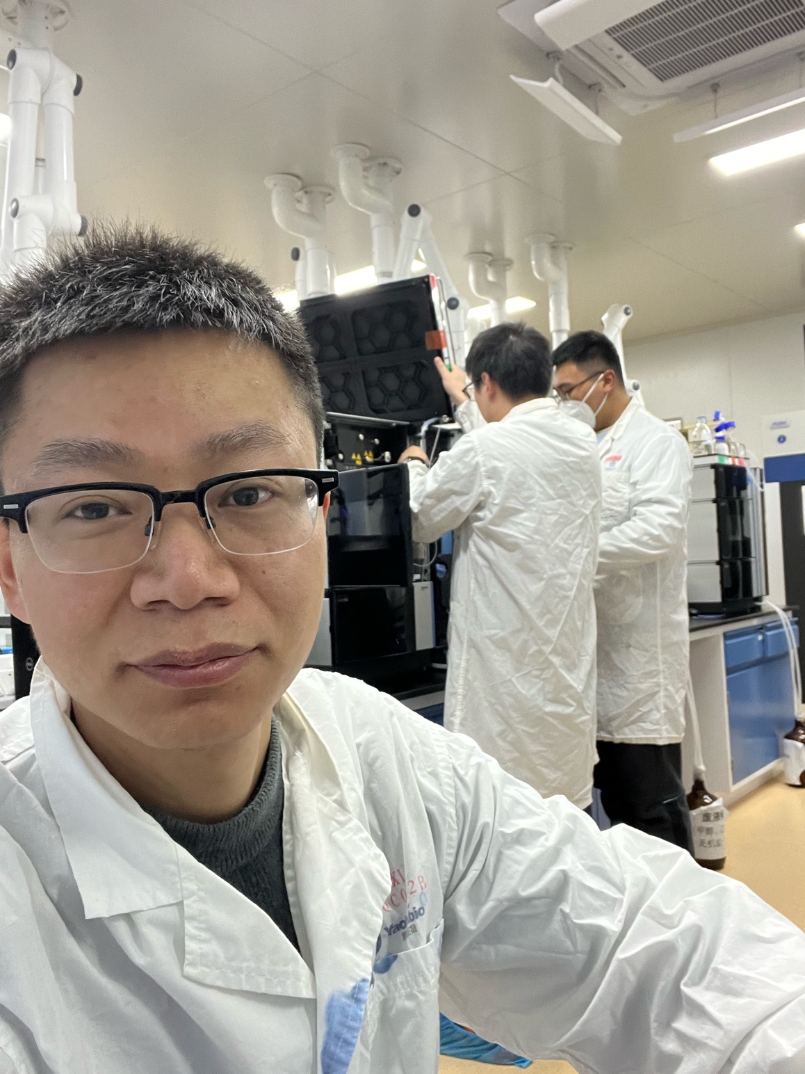

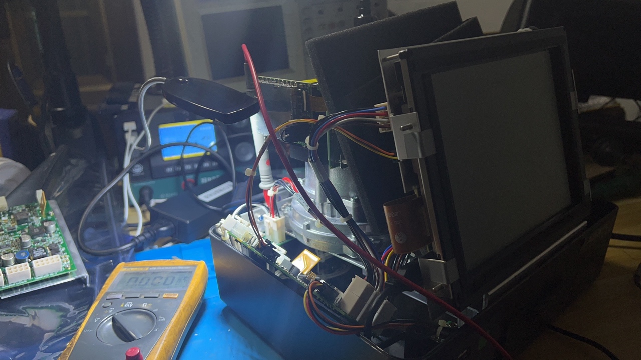

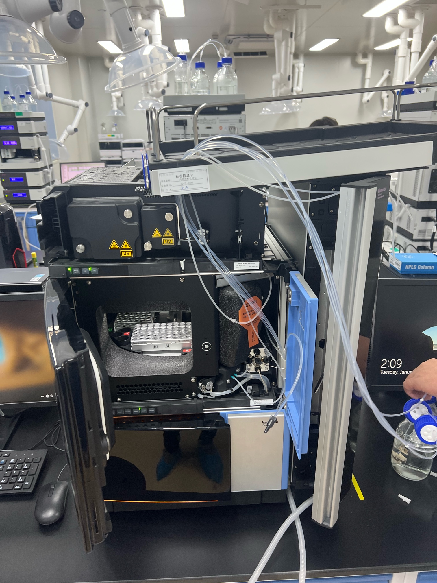

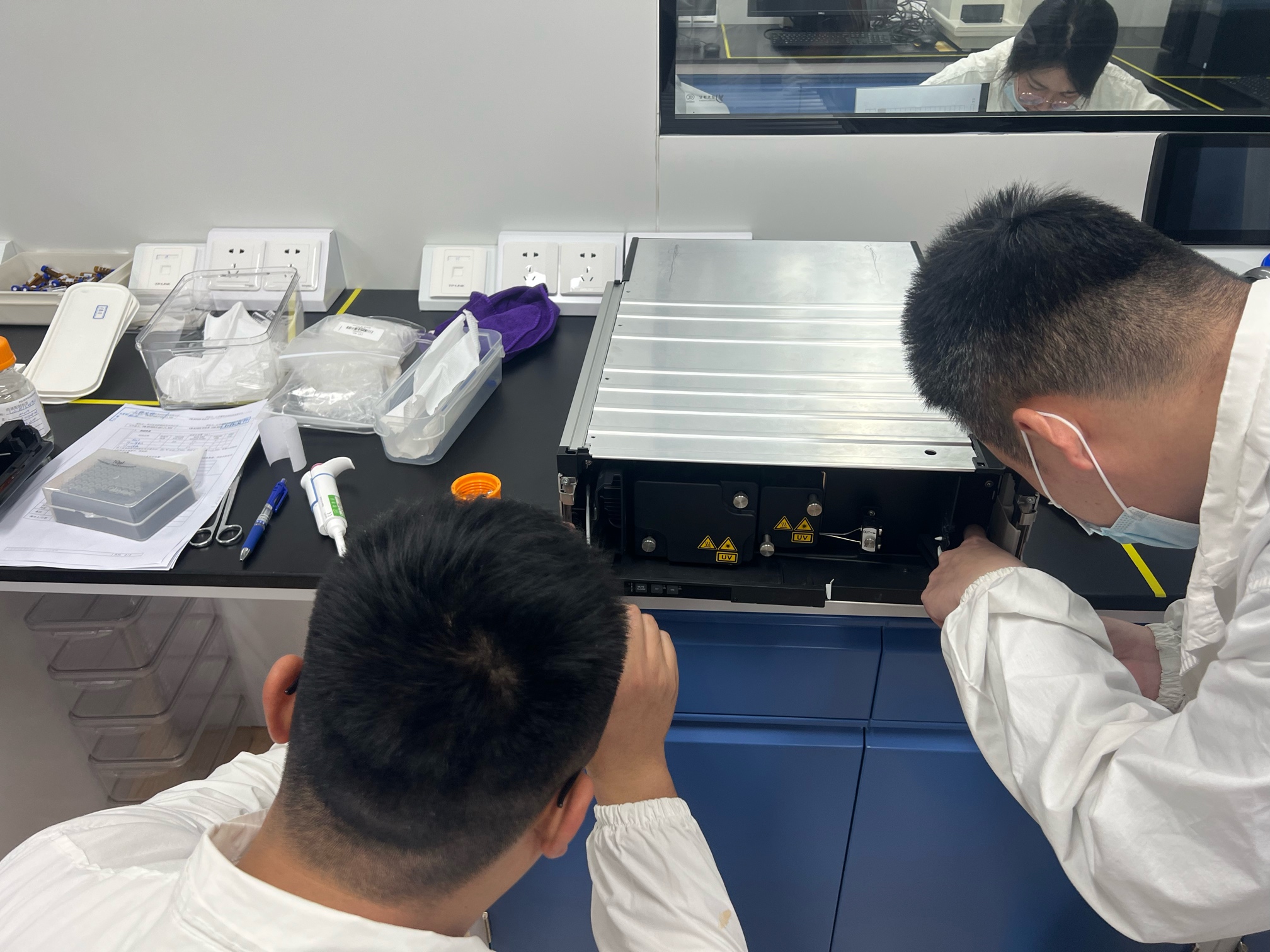

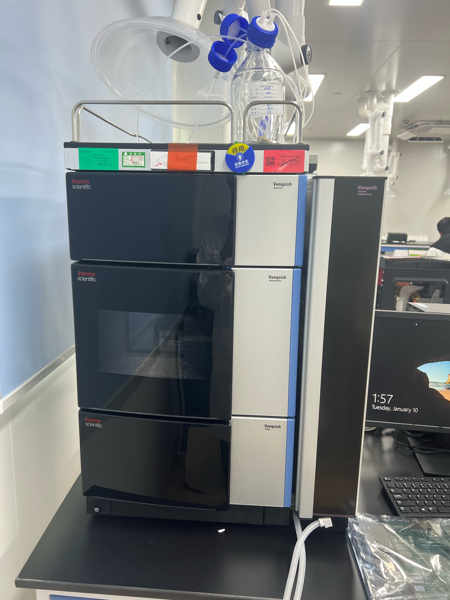

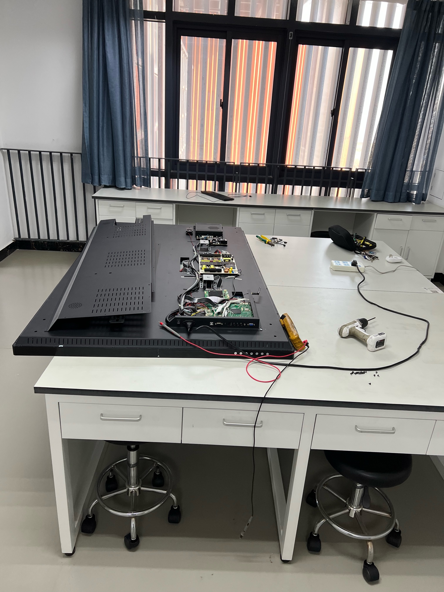

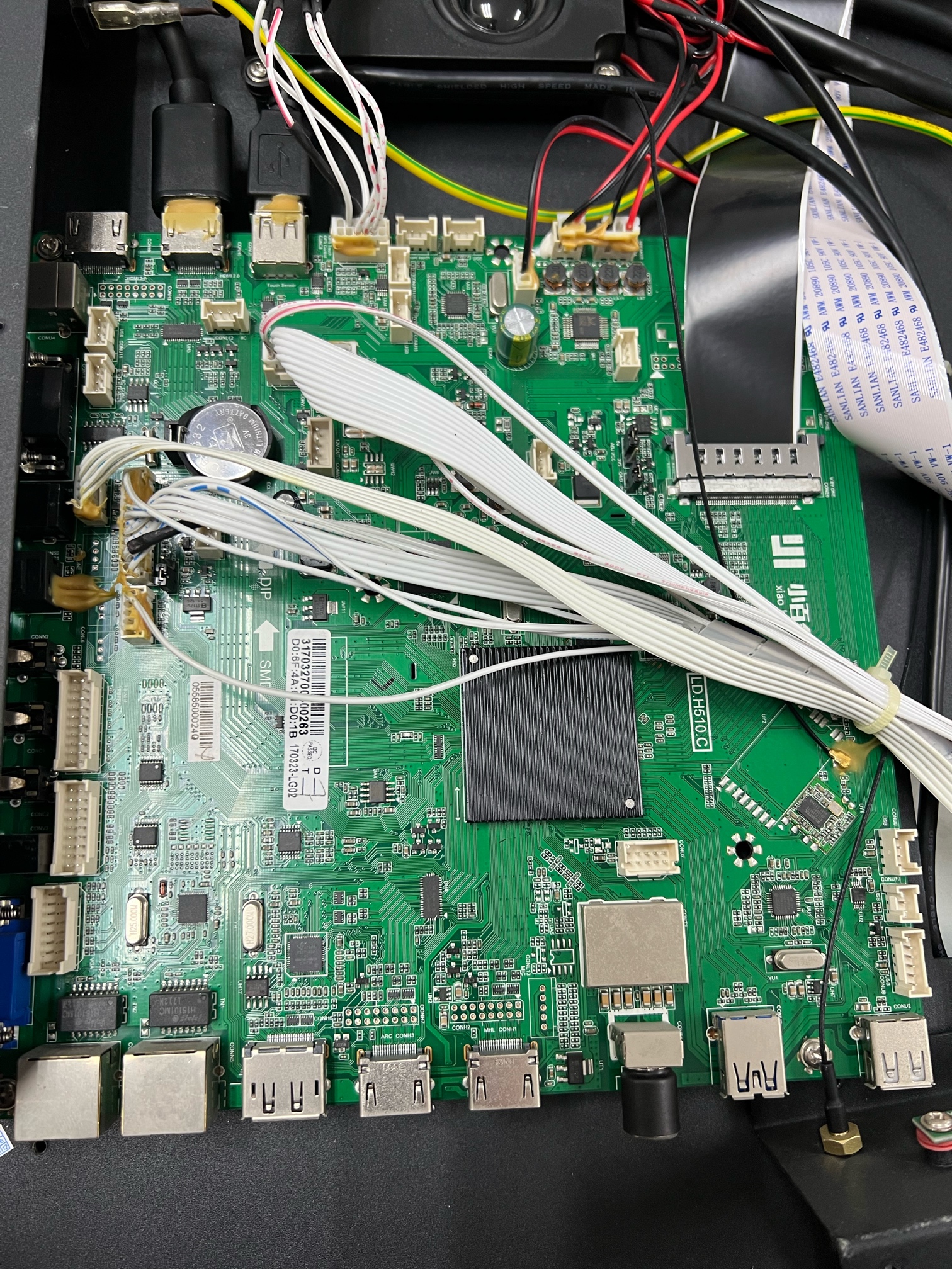

标题: 高薪招聘师傅,主要修医疗器械,工控机电路板 [打印本页]
作者: 路人丁-    时间: 2023-1-14 10:05
标题: 高薪招聘师傅,主要修医疗器械,工控机电路板
高薪聘请维修精英,要求看懂电路图,基本功扎实,从事2年以上芯片级维修,可以独立完成维修工作。主要优先维修医疗器械主板,电源板,其次笔记本,电脑主板维修。2022年成功转型,23年业务量会比较大,公司发展机会比较多,我没时间培训,找有经验的来,提供住宿,餐补,一周休息一天
作者: 路人丁-    时间: 2023-1-14 10:06
主要单子是药企,学校,工厂
作者: 路人丁-    时间: 2023-1-14 10:07
医疗器械没有图纸基本都是盲修,所以要有一定维修电路的经验
作者: 路人丁-    时间: 2023-1-14 10:21
微信同号,欢迎有志之士加入
作者: cyf790914    时间: 2023-1-14 23:01
碰到肓修不懂的有指点吗
作者: long28352004    时间: 2023-1-15 06:52
维修届扛把子,我没那个能耐,我也想去啊!,哈哈
作者: tantqh    时间: 2023-1-26 06:27
cyf790914 发表于 2023-1-14 23:01
碰到肓修不懂的有指点吗
就怕单片机程序坏了,白辛苦
作者: 火凤凰维修    时间: 2023-2-8 20:33
需要做BGA吗?
作者: yaoguoqing    时间: 2023-2-11 09:20
招学徒吗可以吗
