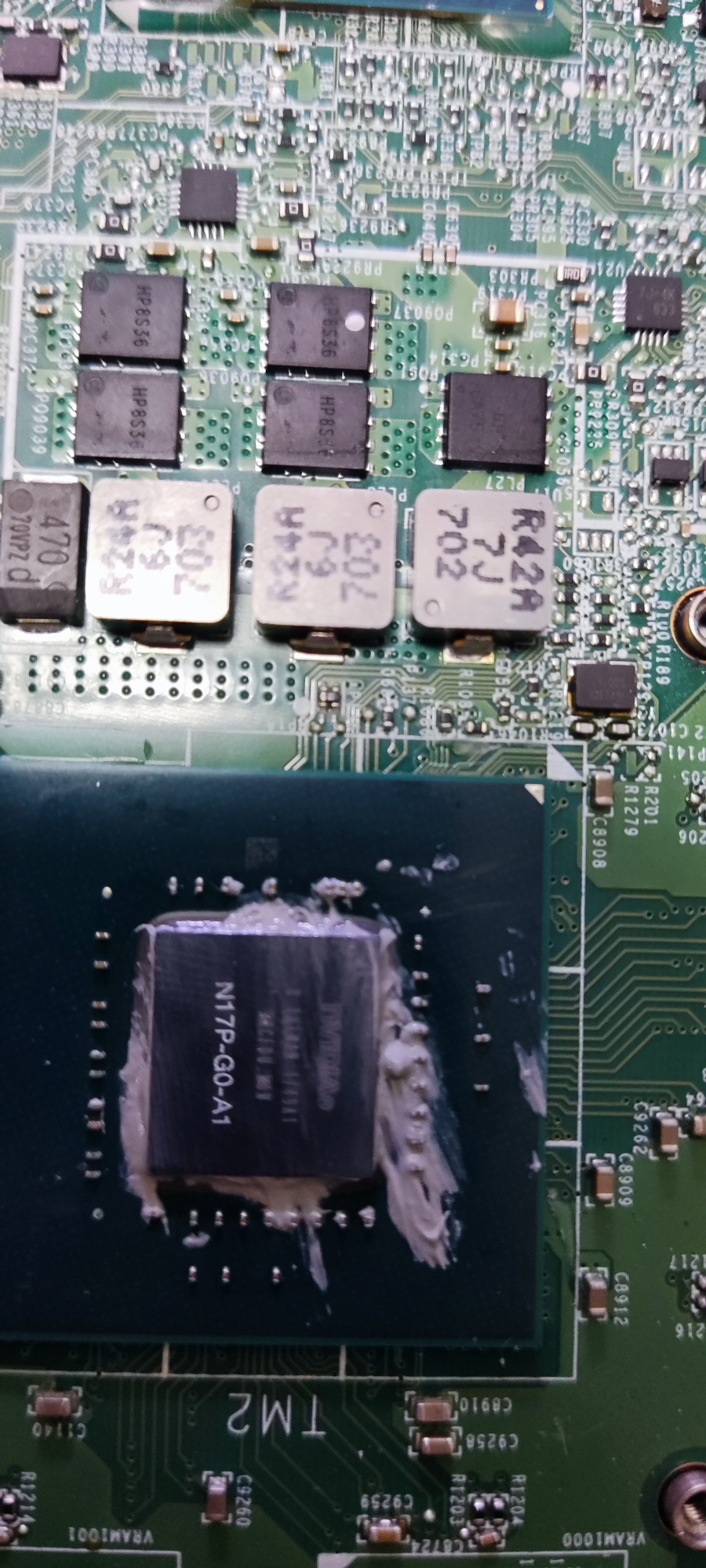

戴尔15-5577独立显卡驱动报43故障,GTX1050 的显卡,用GPU-Z检测,里面看不到显存类型,频率大小都看不到。换了显卡芯片,刷了几个BIOS,重装系统都还是一样。用mats软件用不了。笔记本双显卡要怎么才能用mats软件检测?找了个mats 硬盘版,不知道笔记本的命令。

论坛里面有下载地址https://www.chinafix.com/thread-1282598-1-1.html
作者: 腾讯小组    时间: 2023-1-17 16:06
看我的帖子 先输入LS 然后 CD 400. 输入./mods gputest.js –skip_rm_state_init
作者: 腾讯小组    时间: 2023-1-17 16:07
再输入/mods - n 1 -e 10
作者: chxj    时间: 2023-1-17 16:22
先加焊下看看显卡最容易虚焊的
