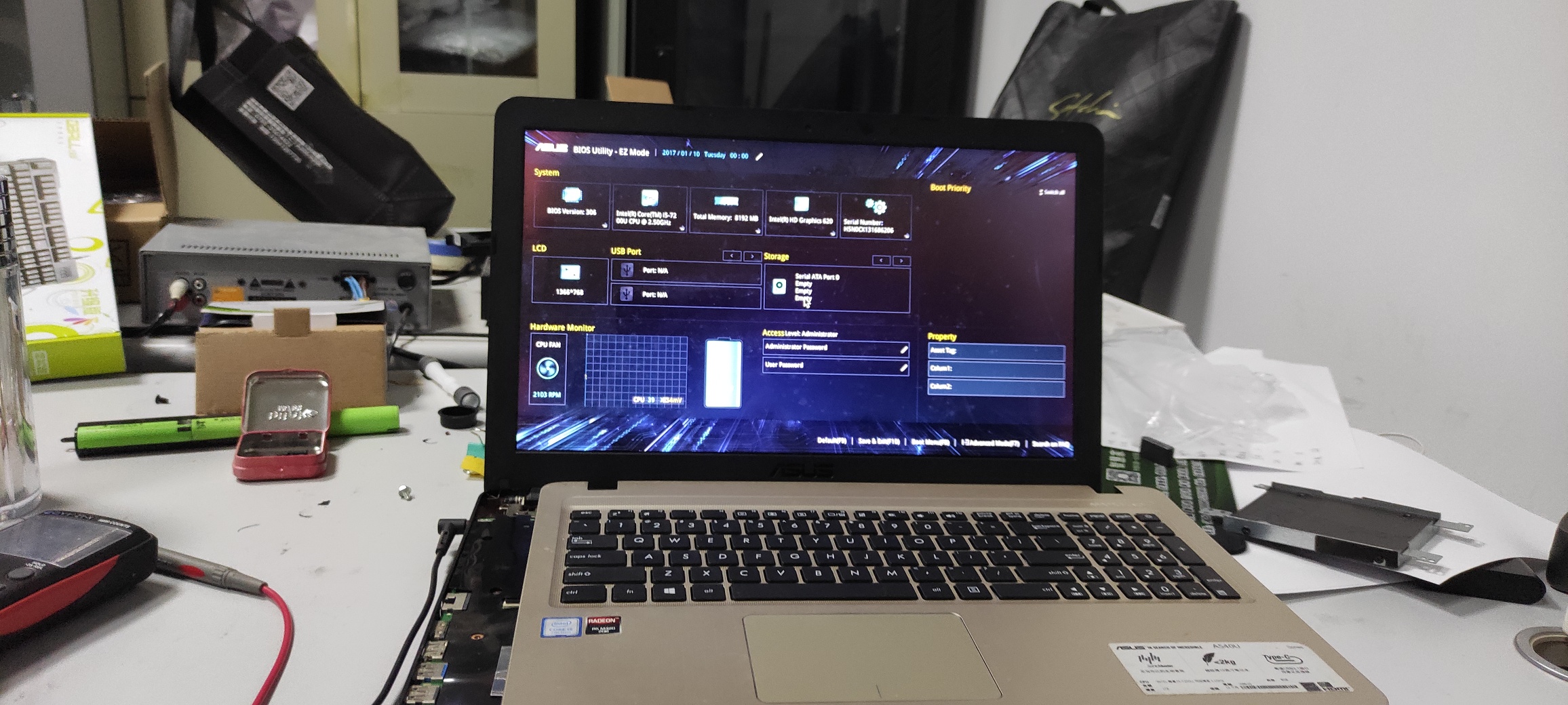

开机显示完logo就关机了
取下电池开机,logo都不显了

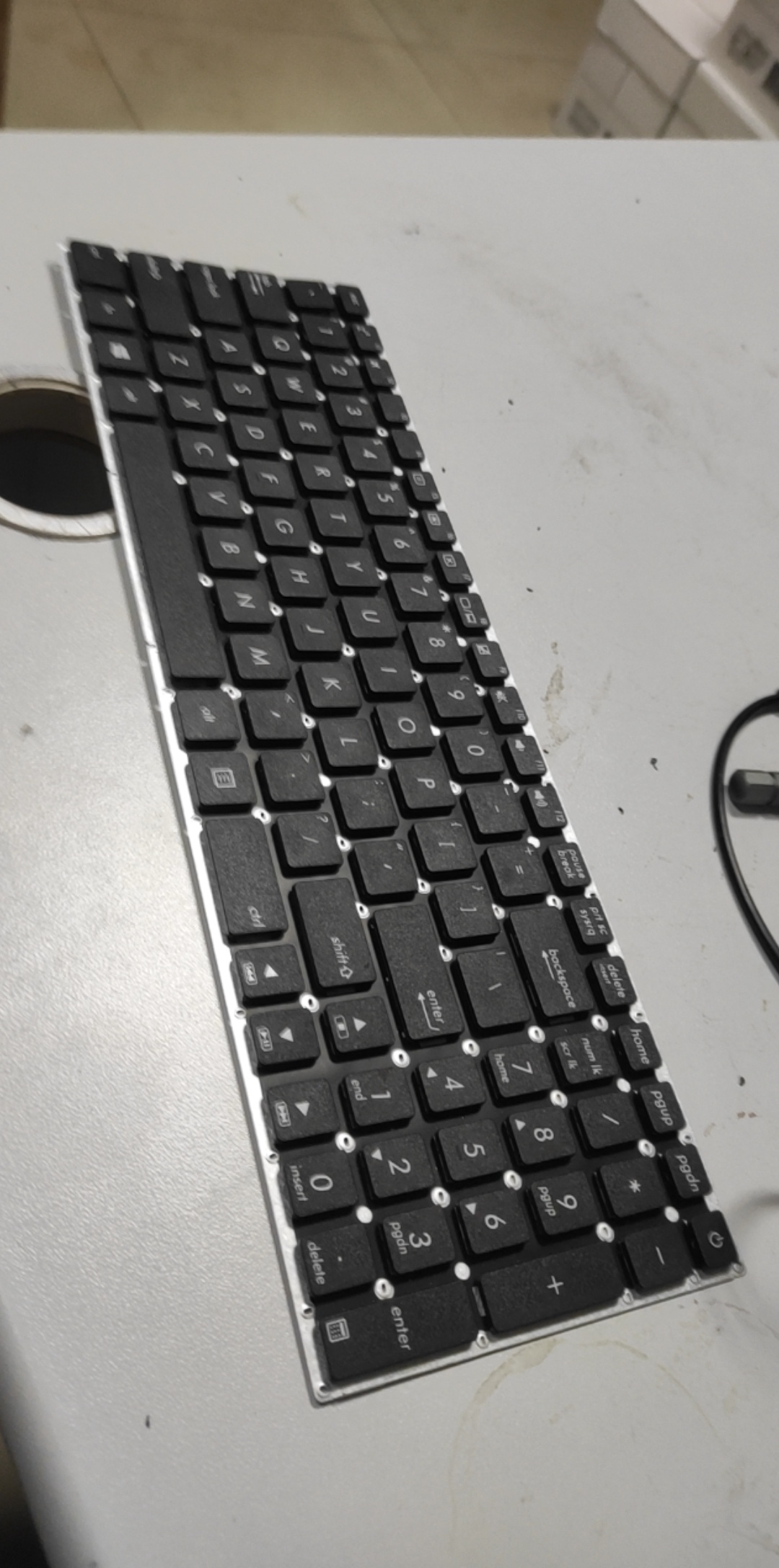

以为主板的问题,主板拆出来通电自己开机了居然还进系统了,装回去又点不亮,不插键盘,通电又亮了,初步判断为键盘问题。
定了一个键盘,不知道是键盘接口还是键盘,等几天货到了再来更新

作者: 老吴来了    时间: 2023-1-11 11:40
一天天也 发表于 2023-01-10 16:12
键盘坏很正常
键盘引起屏幕都不显示没见过
作者: rongshan    时间: 2023-1-11 14:55
现在这问题也是奇葩
