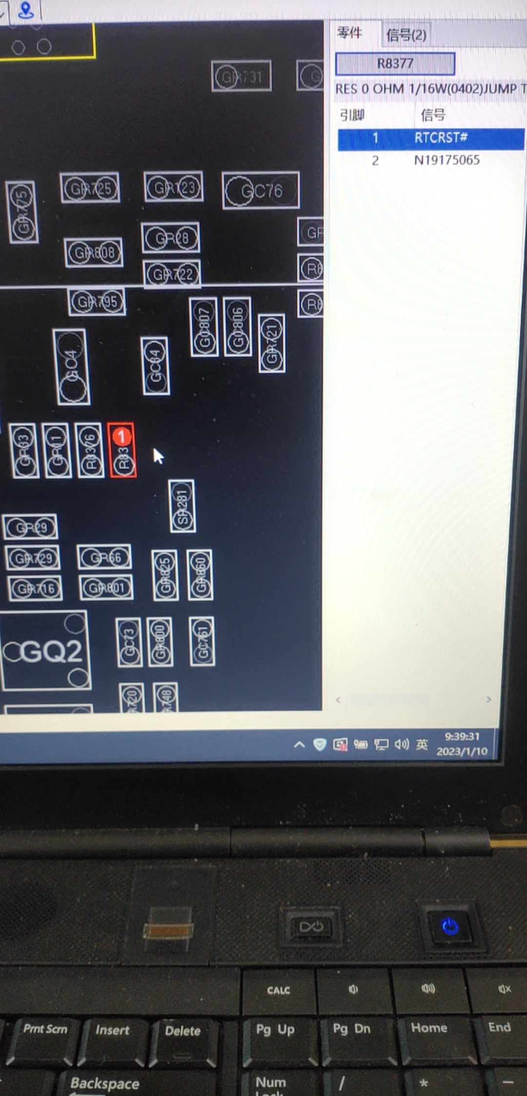

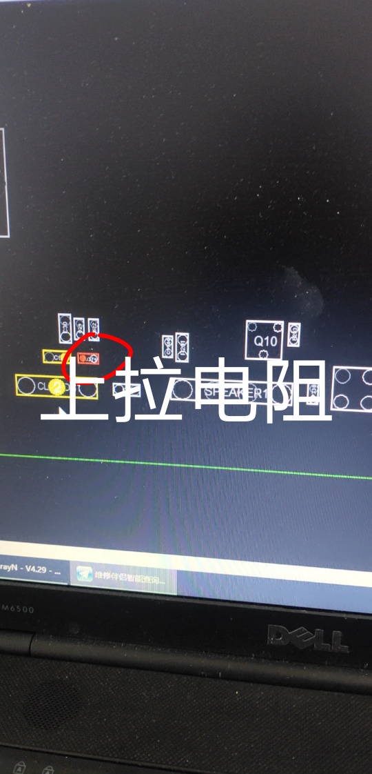

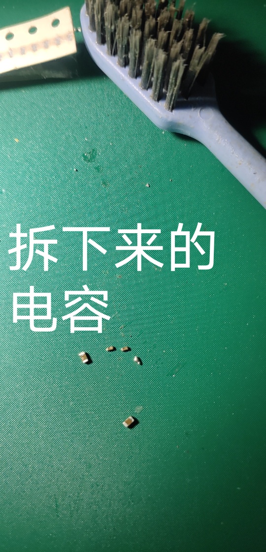

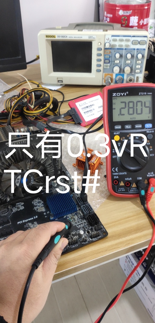

收到一块华擎b85 anniversary主板,故障是开机无反应,按时序查bat_3v 才0.6v,然后根据点位查短路,还好电容不多,拆了四个电压回复到3v,以为轻松秒杀,结果还是不开机,又开始查开机条件,发现rtcrst#才0.3v,有根据点位查,但这次无论怎样都恢复不了3v,测二极体制是800多,最后准备换桥,但想还是把一个22k上拉电阻换掉,换掉后还是0.3v,实在没有办法,去掉跳线冒,居然正常开机,台太诡异了

作者: DLR1985    时间: 2023-1-15 20:23
是不是跳线帽两针的,你拔了RTC RST恢复正常了
作者: phoenix2020    时间: 2023-1-15 21:28
不是,是三针的

作者: u1451819    时间: 2023-1-26 00:39
你搞错了吧  rtcrst 是低电压正常  高电压不正常
作者: 15578878003    时间: 2023-1-29 10:21
去掉跳帽应该回到3.3v了吧
作者: phoenix2020    时间: 2023-1-30 08:00
15578878003 发表于 2023-01-29 10:21
去掉跳帽应该回到3.3v了吧
没有,也恢复不了
作者: kk2011    时间: 2023-1-31 08:36
这个是RTC复位,低电平有效
作者: 李太年    时间: 2023-3-18 15:31
RTC复完位后应该是高电平吧
