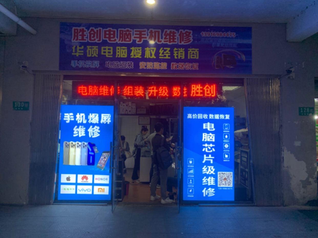

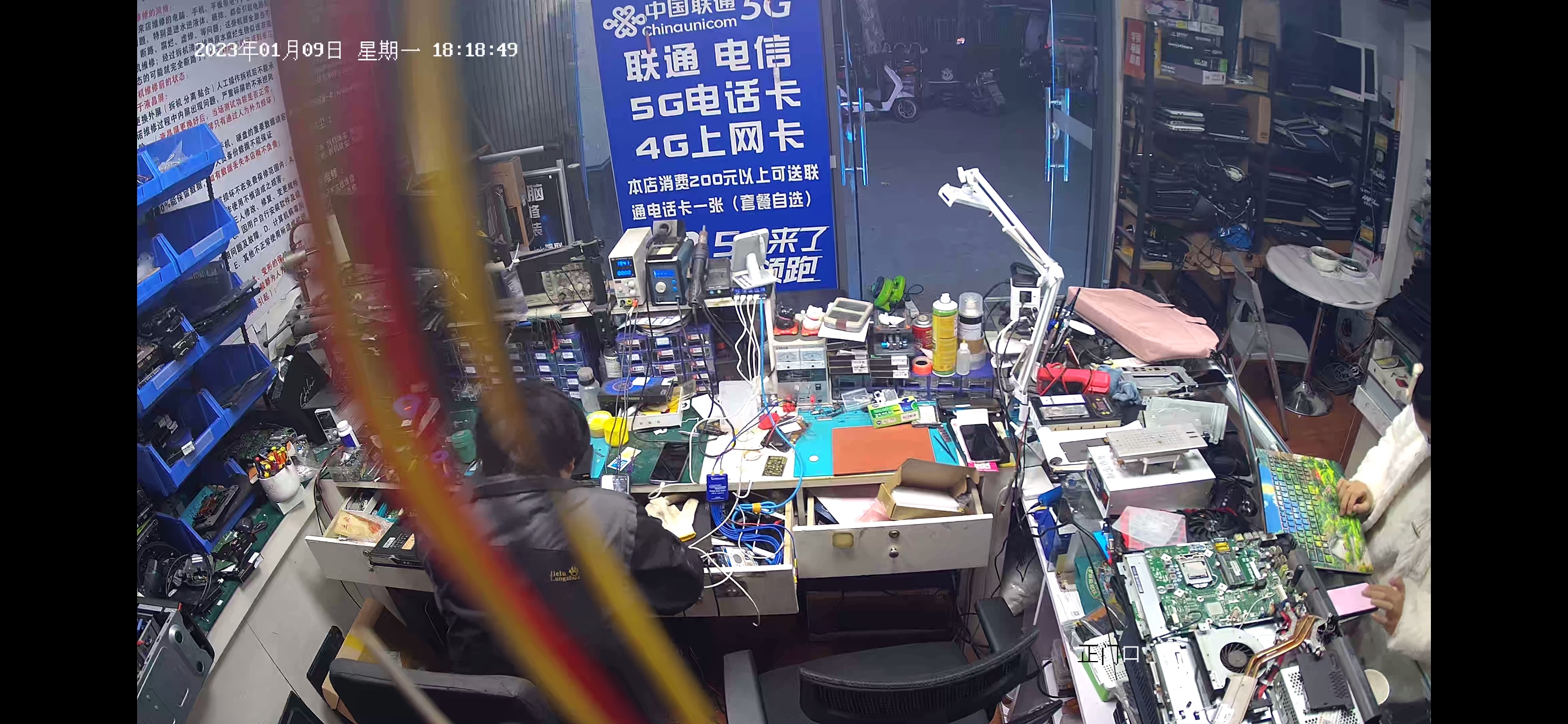

标题: 招全职笔记本电脑维修师 [打印本页]
作者: 13916984475    时间: 2023-1-9 18:23
标题: 招全职笔记本电脑维修师
1,有工作经验,对时序熟悉,会看电路图, 对BGA 熟练 会使用示波器。
2,本店附近居民公司客源稳定,维修价格也合理,分成合作,基本一修机。
3 ,包 吃 住,一周休息1天。 你只有专职修机,没有杂事。
4,另外招聘学徒1名
5,主要维修:台式机 笔记本:联想 华硕 戴尔 惠普 神舟 机械革命 苹果 微软等等
作者: VXZVBBWE    时间: 2023-1-12 09:50
很棒 很哈 666 牛
作者: yaoguoqing    时间: 2023-1-17 07:39
学徒咋算的啊
作者: 13916984475    时间: 2023-1-17 11:02
yaoguoqing 发表于 2023-01-17 07:39
学徒咋算的啊
学徒要看你是什么都不会,还是会一些什么?加微信13916984475
作者: yaoguoqing    时间: 2023-1-18 08:31
学徒分年龄吗还是咋说呢
作者: ziluopao    时间: 2023-1-24 17:39
本帖最后由 ziluopao 于 2023-1-24 17:40 编辑
yaoguoqing 发表于 2023-1-18 08:31
学徒分年龄吗还是咋说呢
要颜值好,最好是明星脸,不一定本科学历,但要有本科生的水平,口才上要求最起码央视台主持水平,脾气要好,是那种逆来顺受形的,不能再低了哈
