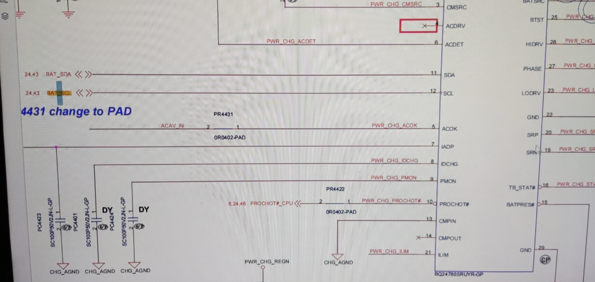

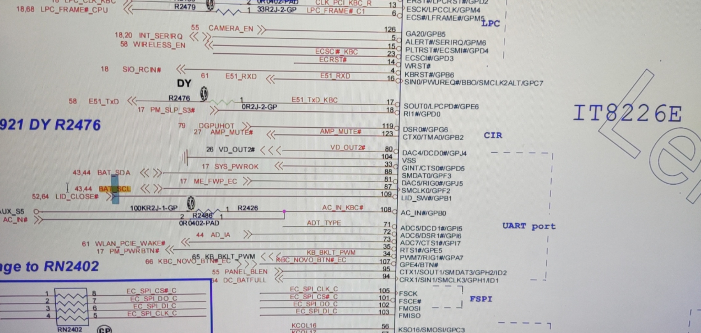

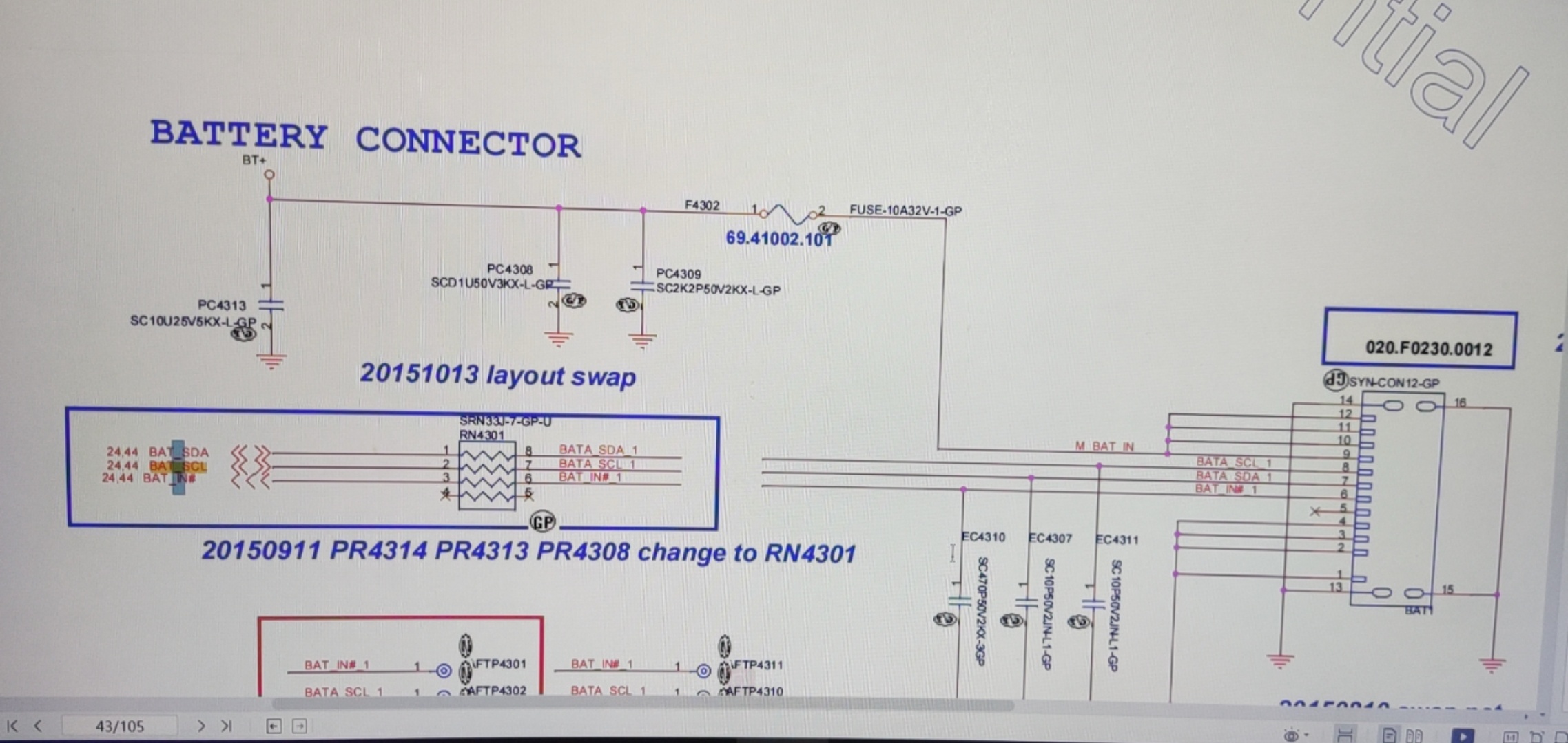

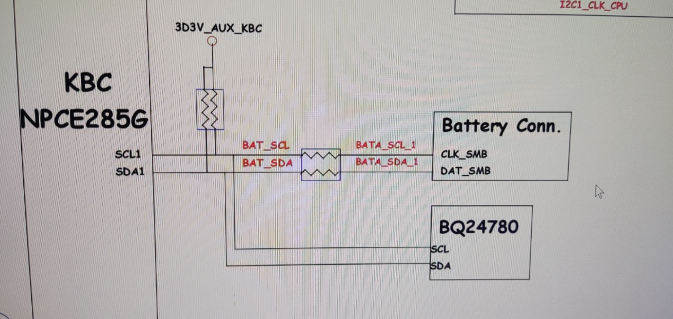

问题求助:
1.插入电池 不连接适配器 不开机
2.插入电池 连接适配器 不开机
3.拔出电池 连接适配器 开机使用正常
4.断开电池I2C信号后插入电池 连接适配器 可以开机使用正常;开机状态下将电池I2C信号接上,可显示实时电量,不充电;再将适配器拔出,不会关机可继续使用。
5.万用表测量I2C信号可测到3.3V电平;bat_in正常为0.3V;已验证为主板问题。 解决有谢。
