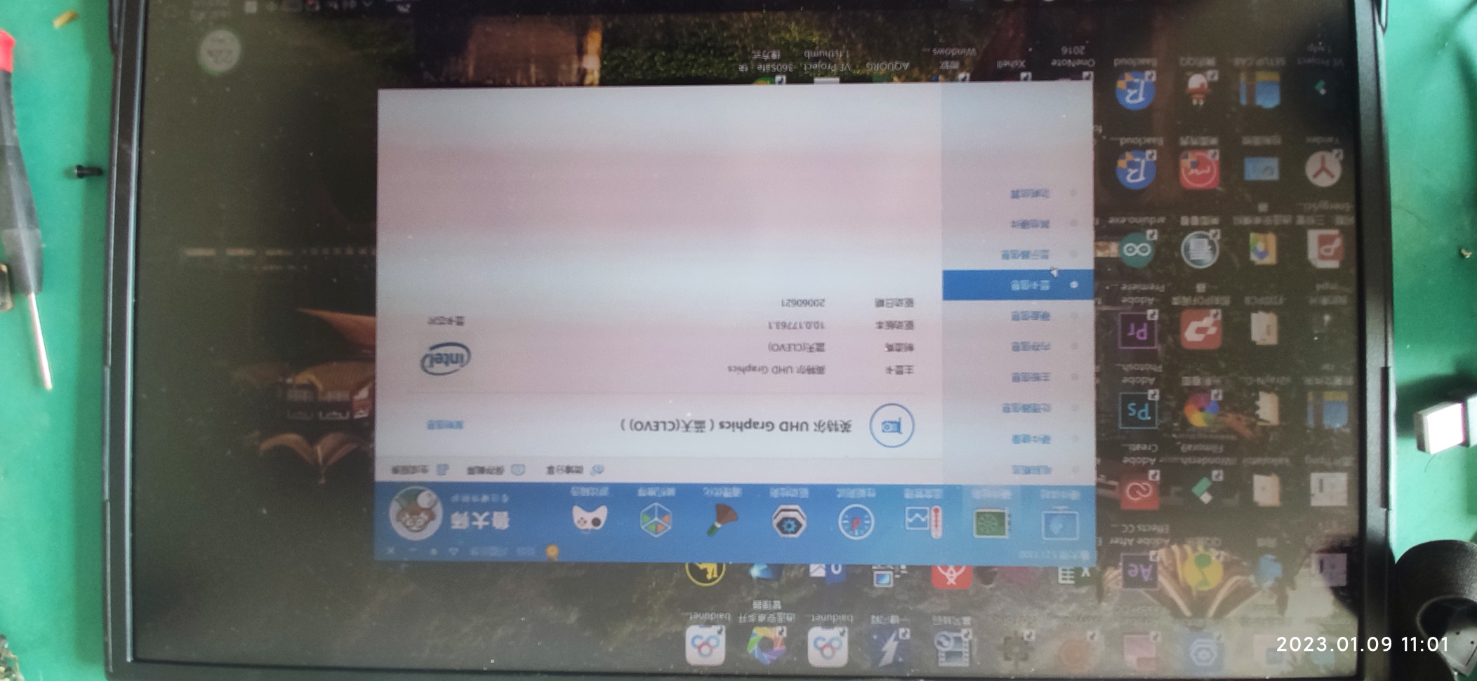

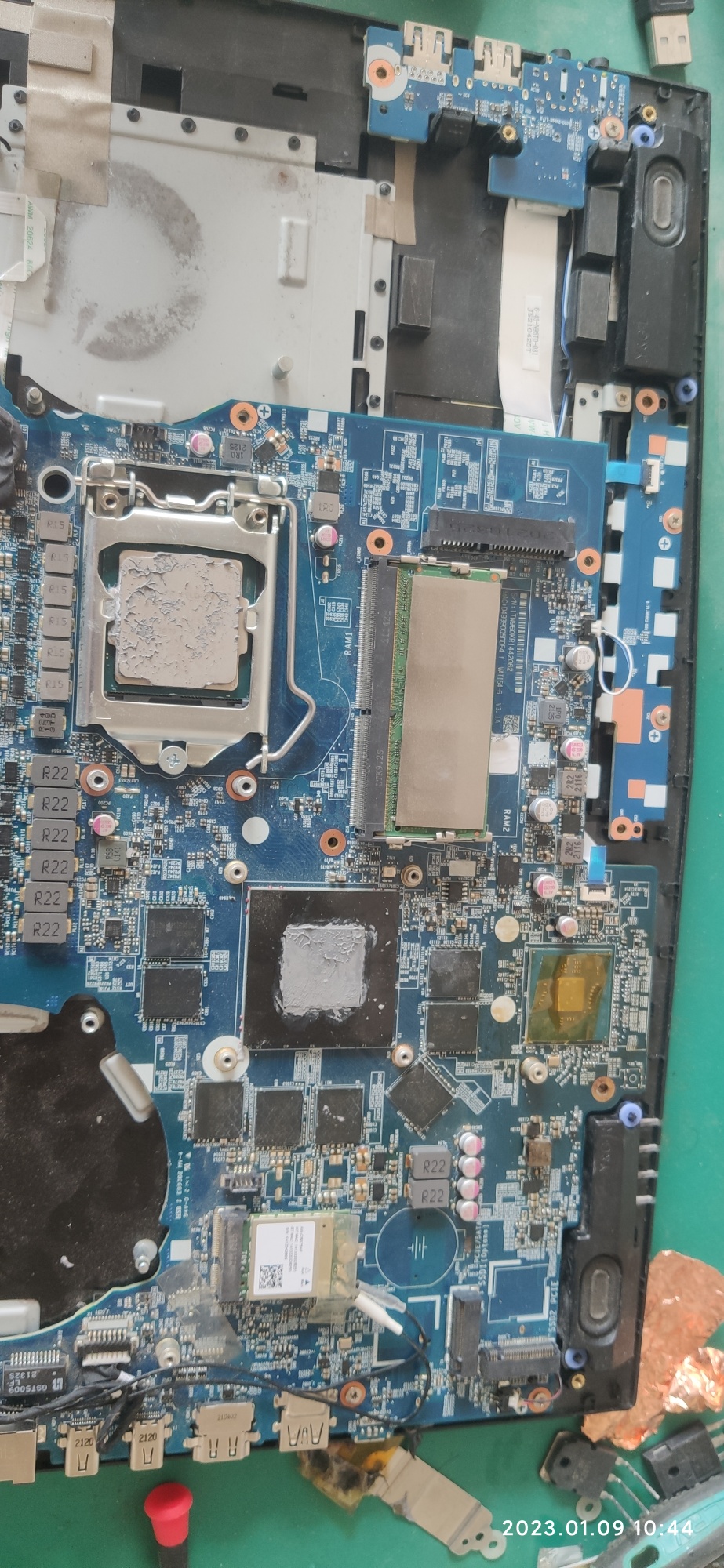

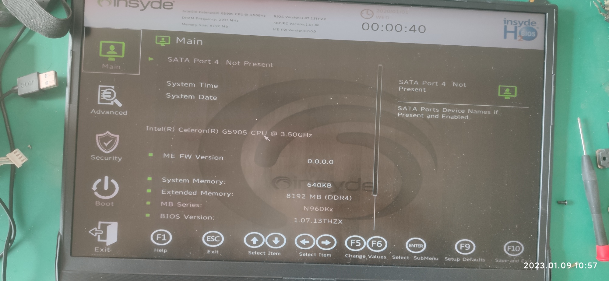

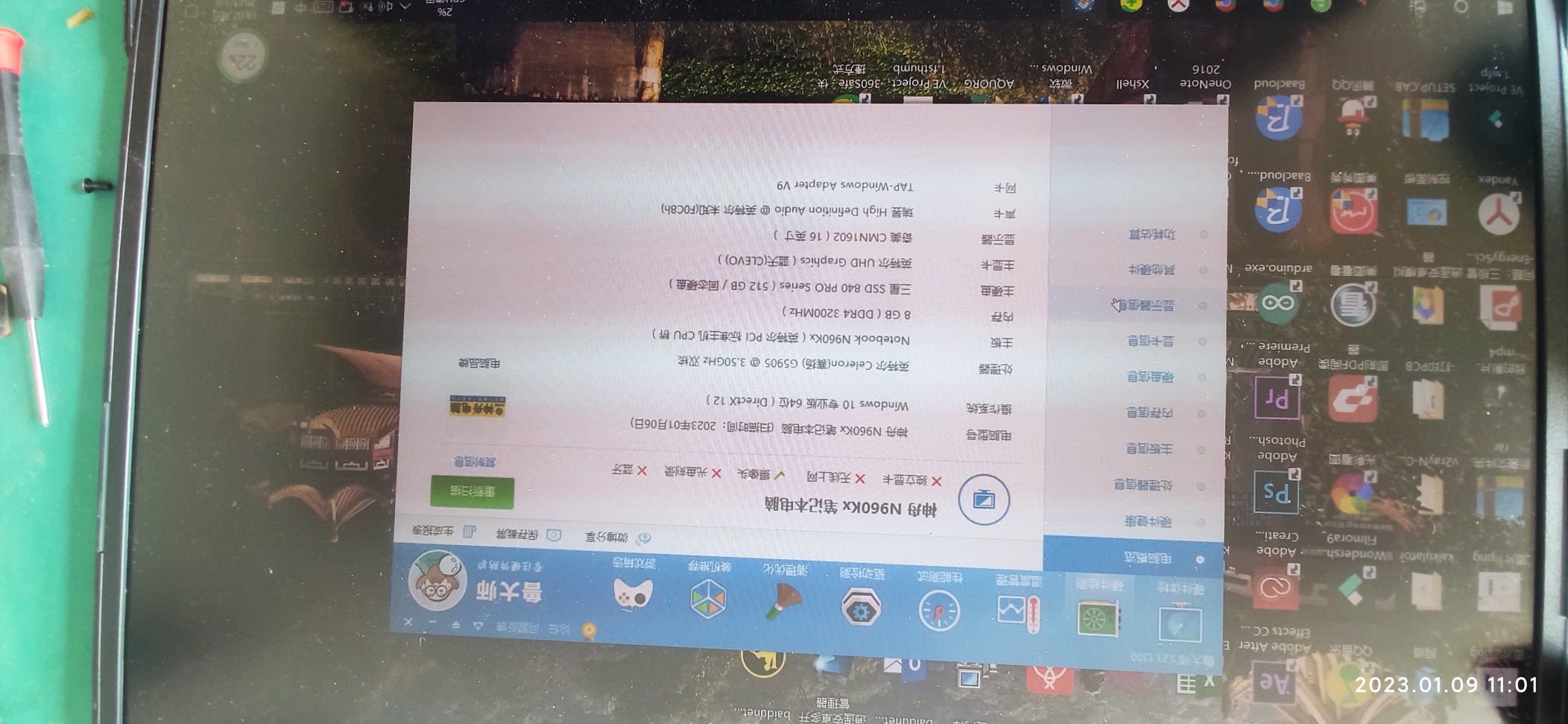

主板原先是南桥短路,更换南桥后开机后进入系统鲁大师检测识别不到独立显卡,用万用表测量显卡供电电压都正常,更换南桥后没有刷BIOS,在BIOS界面ME版本显示是0.0.0.0
电脑没有自动关机。

改ME,再刷进去,换桥换U必须得刷

认不到显卡跟BIOS是有关系的   有些刷错版本的不认显卡是有例子的,要认到显卡先看显卡条件是否都正常

ME 0.0.0.0肯定不对,BIOS导致不认显卡的有,建议先刷BIOS测试

me有设备表,换了南桥,设备表验证错误,所以要刷me

换南桥肯定要重新搞me,这个机型不搞的话,PCIE设备初始化不正常,设备管理器会提示某个pcie设备电源状态无法转换还是啥的了,开机几分钟内会自动强冷报警关机
