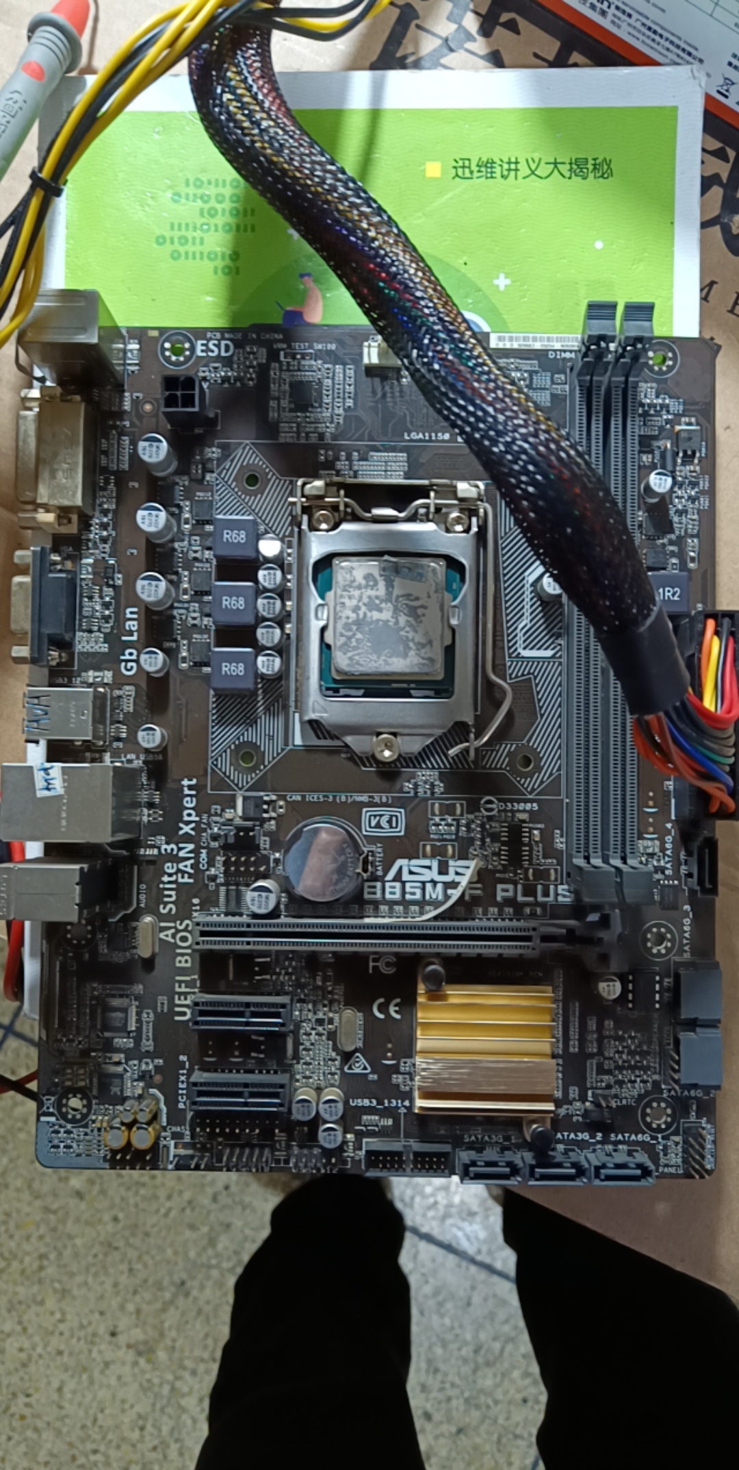

华硕b85m-f +3.3v对地短路 这个怎么修的 强制触发手摸不出来哪里发烫

烧鸡啊,这还等什么,都知道3.3.短路了

怎么隐约感觉 桥要挂

烧一下,注意电流调小点

桥挂了或者断线。看南桥散热片感觉南桥被压坏了。

烧鸡咯,电流再大点

拔了电源 拔了 CPU 再测吧 高手 不行就烧机 短路是最好搞 的

烧鸡或跟着点位拆

请检查南桥是否短路

南桥坏的可能性很大

3.3对地短路了,你这ATX电源还能强制上电?你这电源这么强?我的电源是供电短路就保护了,哪还能强制上电ATX电源输出了

用可调电源加电压

桥挂了,卖废品吧

电流稍大点,还不烫,也烧不开就是南桥了

烧鸡啊,如果是桥,也肯定是发热的

先拆网卡,网卡也容易短路。拆网卡不行估计就桥了

打一下USB口阻值 数据线正常不正常
