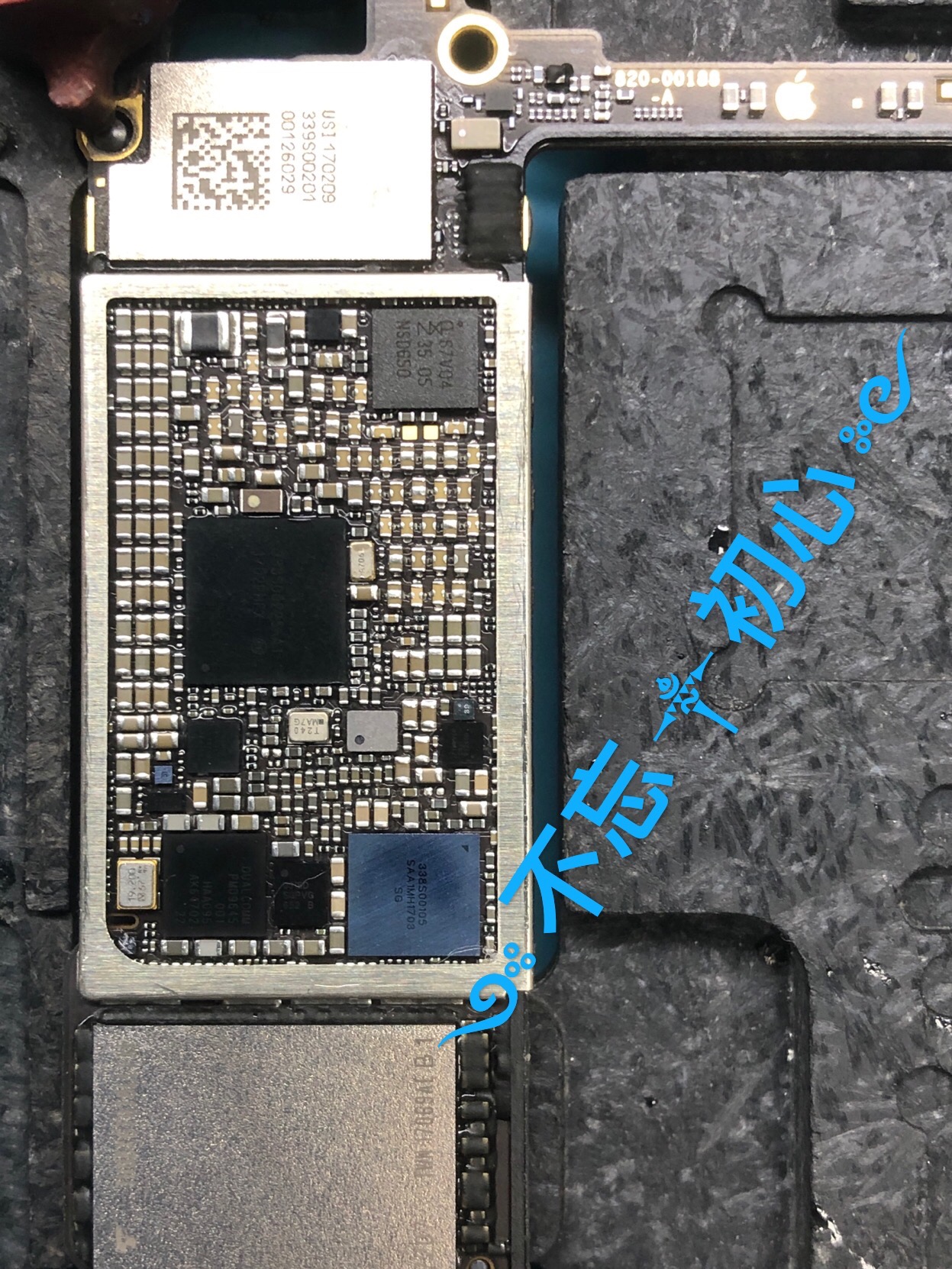

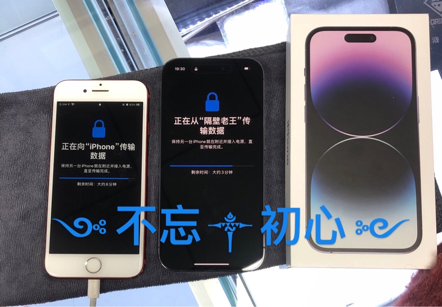

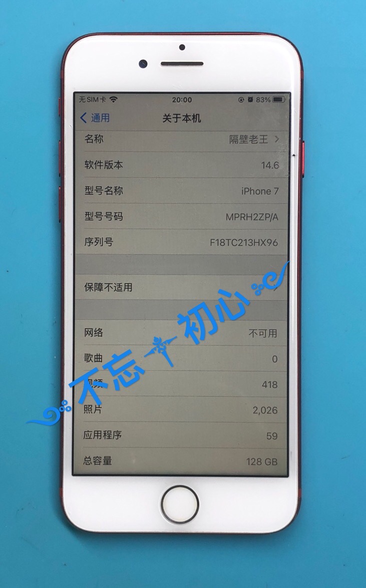

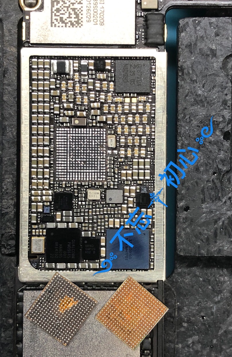

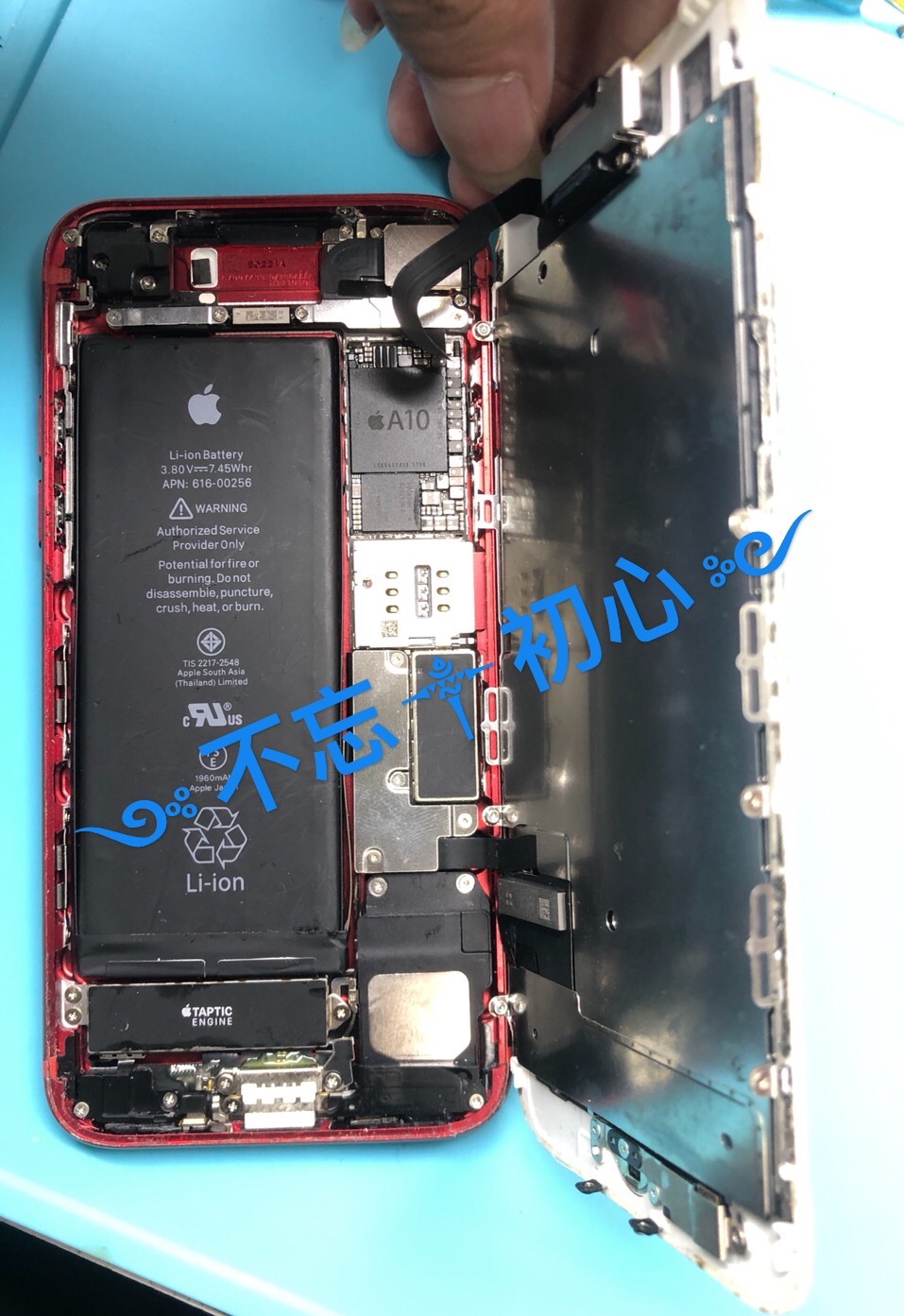

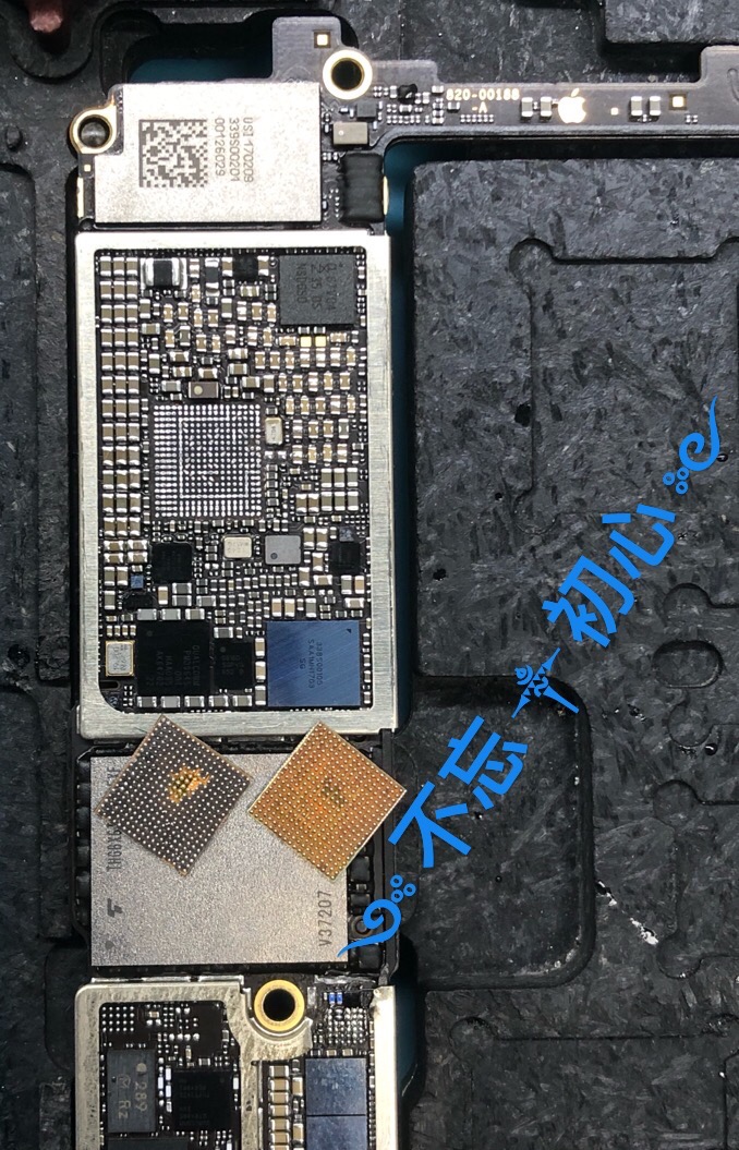

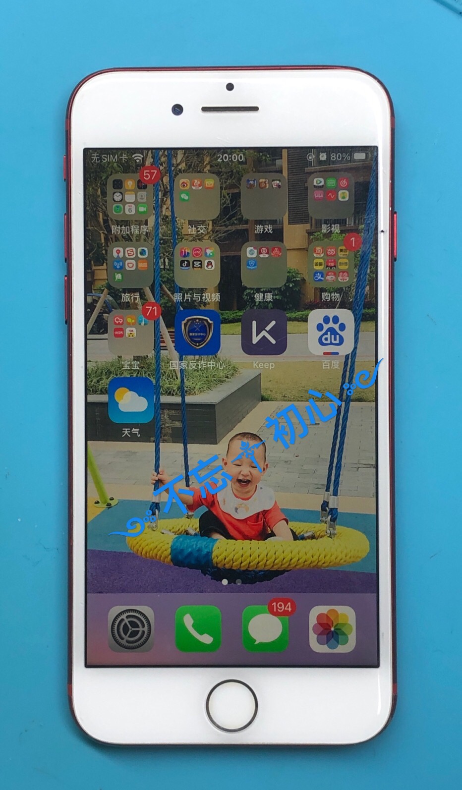

7代充电烧坏不开机,更换充电IC  、USB芯片无果,大电源挂了更换保资料成功……
作者: biphier    时间: 2023-1-8 19:57
厉害 怎么判断是大电源故障的啊?
作者: VXhaU0Na    时间: 2023-1-9 08:39
这玩意不能做个假负载吗?
作者: tb16056    时间: 2023-1-11 22:17
VXhaU0Na 发表于 2023-01-09 08:39
这玩意不能做个假负载吗?
不能,输出路数太多
