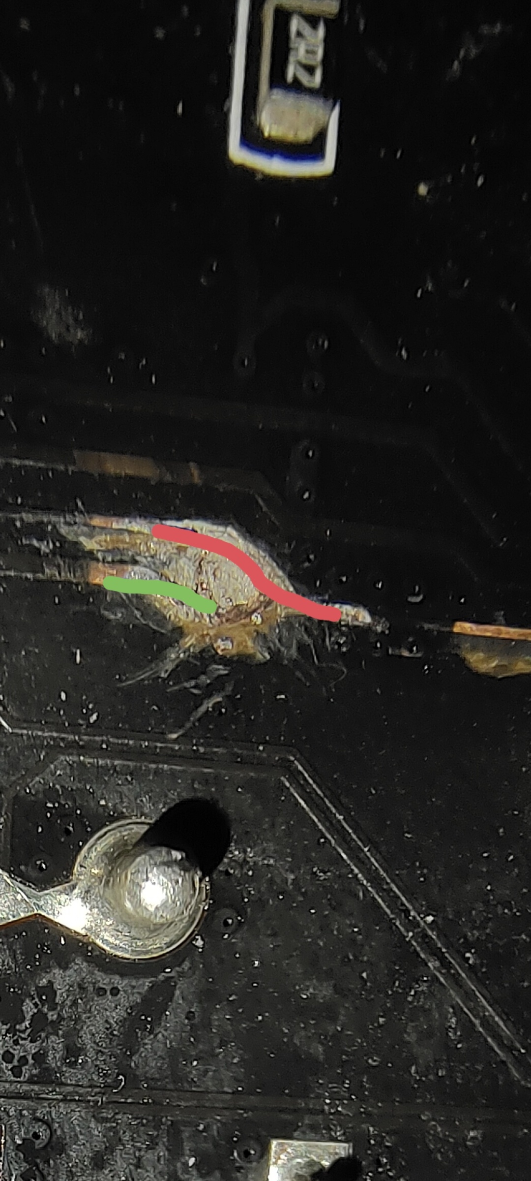

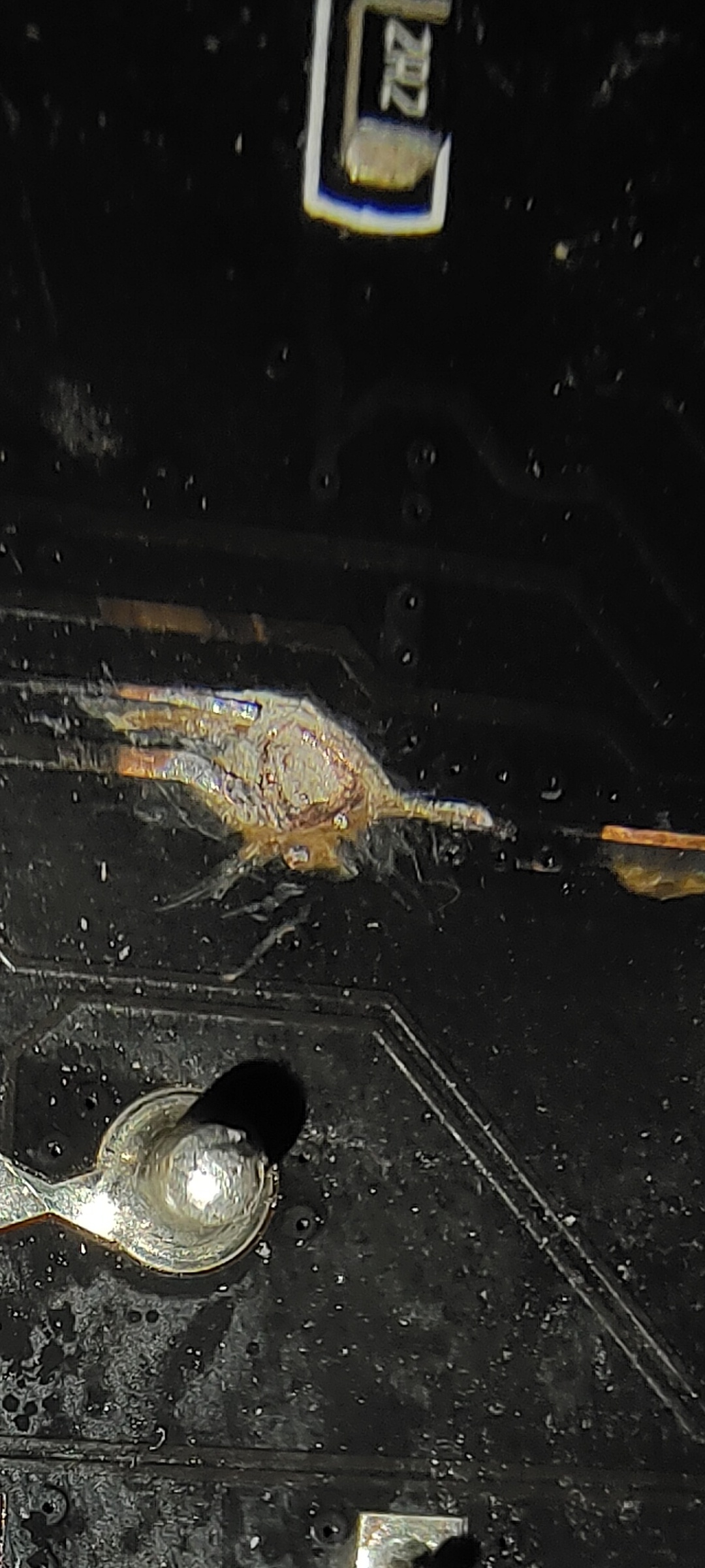

    小白请教各位大佬,pcb板子上这三根线是不是相连的看起来这里是个过孔
作者: 蜗牛传说    时间: 2023-1-8 12:37
红色这个应该是和孔连接的,绿色这跟是从孔上面过的,是不是也和孔连接的,
作者: 蜗牛传说    时间: 2023-1-8 12:38
红色和绿色说反了说反了
作者: txfzdytyh1991    时间: 2023-1-8 12:38
给的信息量太小了,版号说一下呢?看板子这个应该是有个过孔,反过来用万用表测量下,如果是过孔就会知道的,如果断线就链接起来啊,
作者: 蜗牛传说    时间: 2023-1-8 12:39
V星x570 a pro主板,这里被磕了
作者: txfzdytyh1991    时间: 2023-1-8 13:03
我没有凑到主板图纸,很抱歉
作者: 禹王后羿    时间: 2023-1-8 13:22
肯定不是相连的。这板子烧断线了,接近报废了
作者: 蜗牛传说    时间: 2023-1-8 13:48
不是烧的,是磕碰坏的
作者: 蜗牛传说    时间: 2023-1-8 13:52
txfzdytyh1991 发表于 2023-01-08 13:03
我没有凑到主板图纸,很抱歉
现在就想知道2楼画的那个红线要不要和过孔相连,绿线应该是和过孔相连的
作者: 没钱不行    时间: 2023-1-8 13:54
决不是相连的
作者: 禹王后羿    时间: 2023-1-8 15:17
你把油漆刮开,就看到线的走向了。图片是三根大线,不可能是连在一起的。
作者: txfzdytyh1991    时间: 2023-1-8 19:17
不要盲目判断 用万用表最准确
作者: 蜗牛传说    时间: 2023-1-9 14:11
txfzdytyh1991 发表于 2023-01-08 19:17
不要盲目判断 用万用表最准确
搞定了,研究了两天,终于点亮了,开始是不触发,研究半天查电路发现有个小电阻磕碰掉了,补上电阻能触发了,但是不跑码,检查发现没有复位,又研究了半天,发现就是这处磕碰引起的,前面图上画的绿色线是和过孔中间一点点铜片连接过到驱动芯片,给驱动芯片供电的
