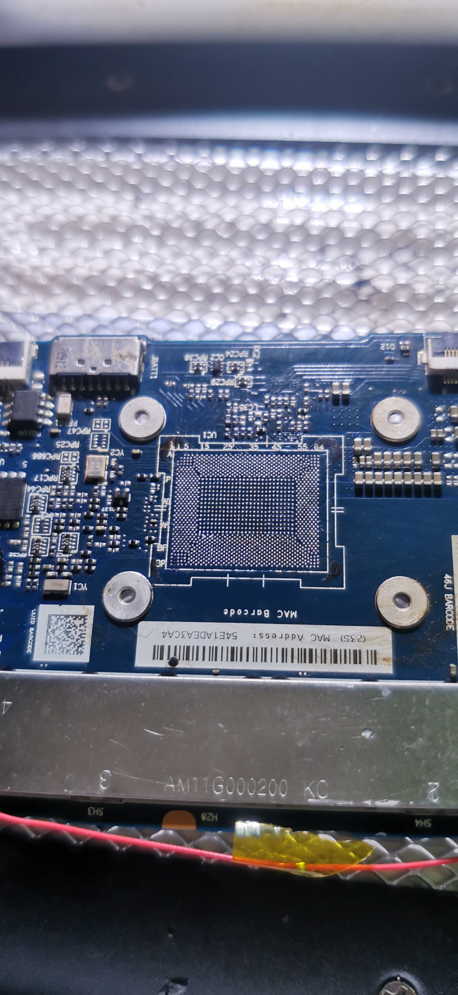

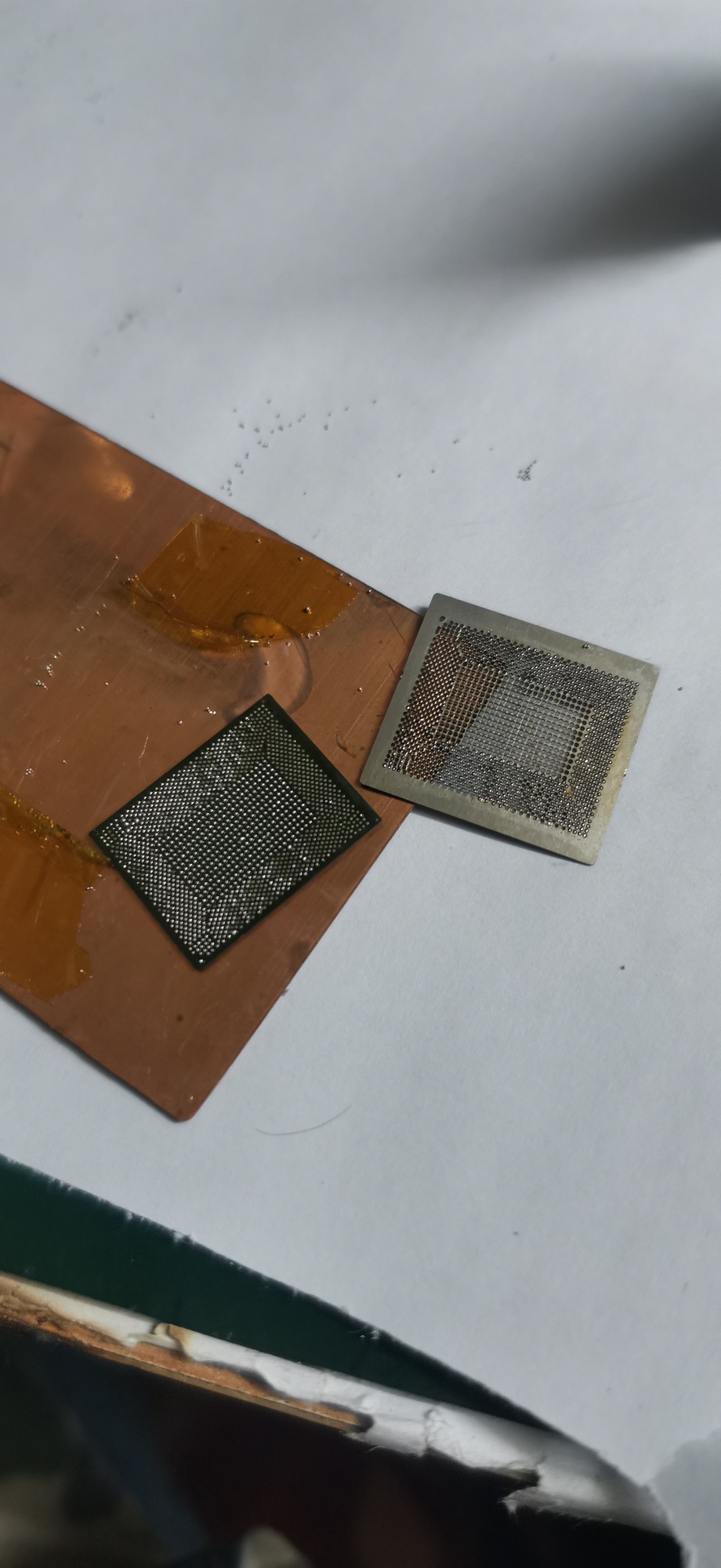

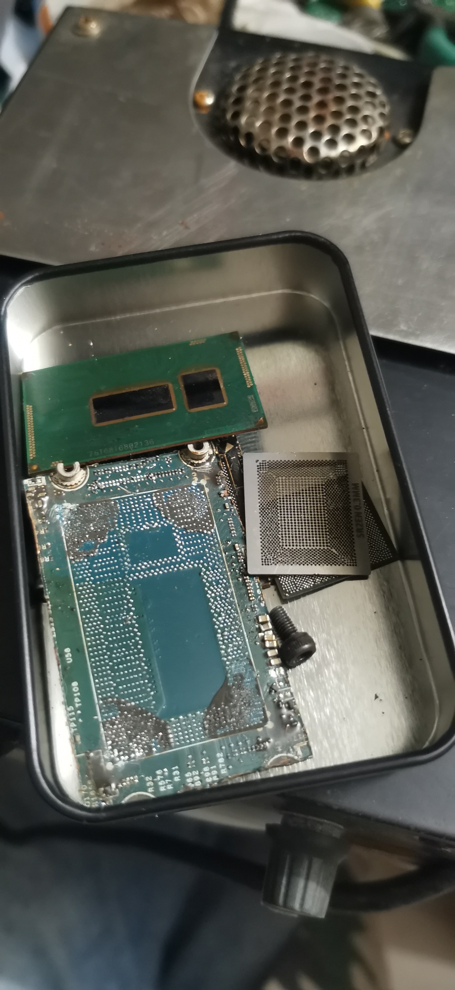

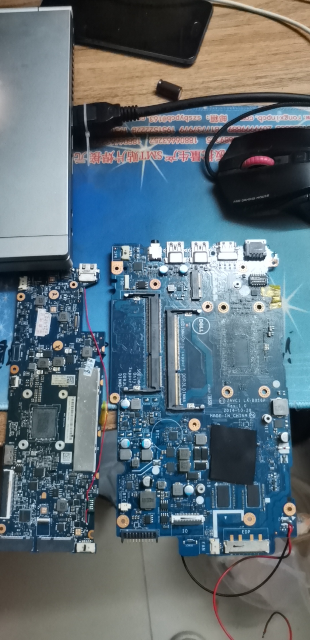

这段时间赌了俩CPU,都是割板的,想修复我的两块主板。
一个SR23Y(i5 5200U),一个SR2ZY (m5 7y30)。结果i5赌输了,拆下CPU,测CPU肚子下的电容,基本都短路了,翻车!另一个7y30在板子上测pcb背面电容,还好没有短路,拆下(吐槽一下可恶的黑椒啊啊啊)。

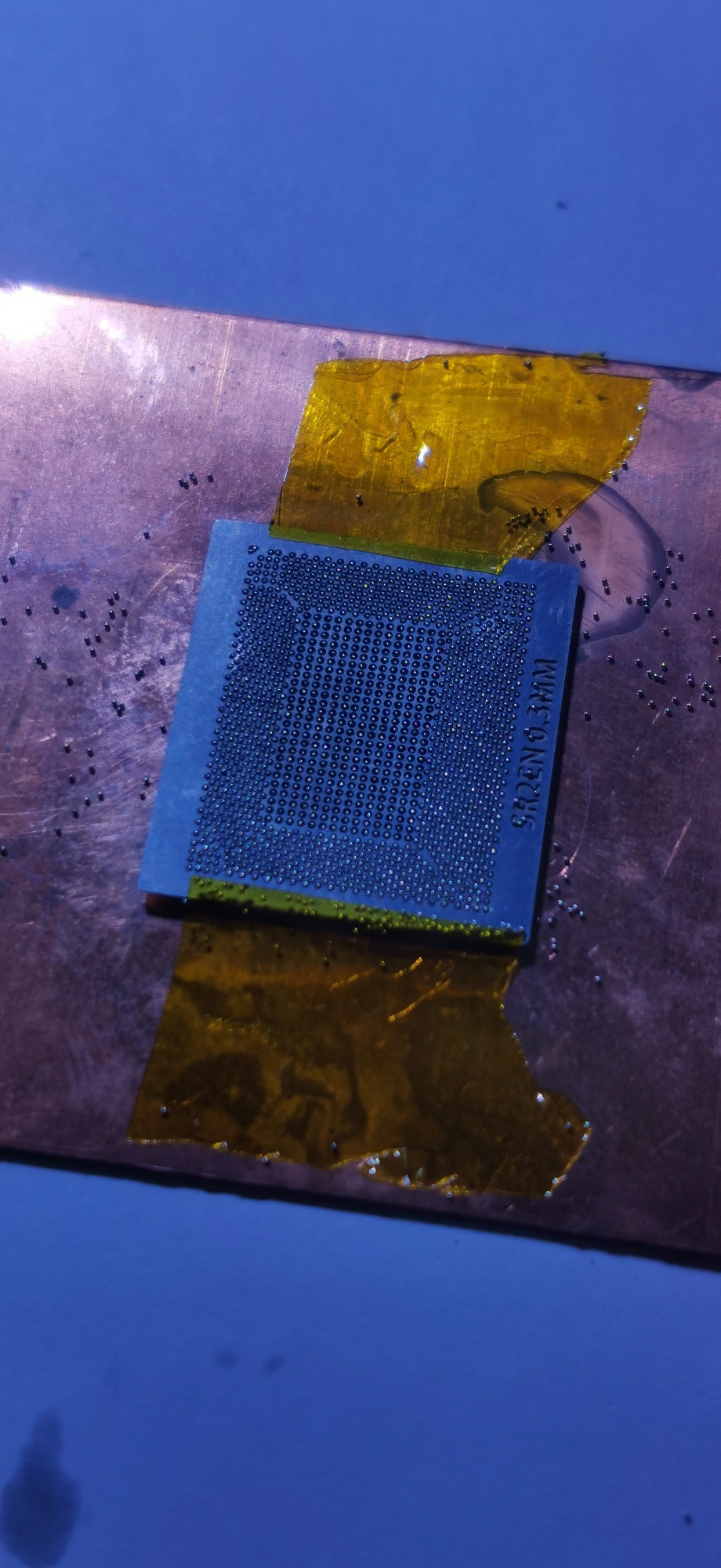

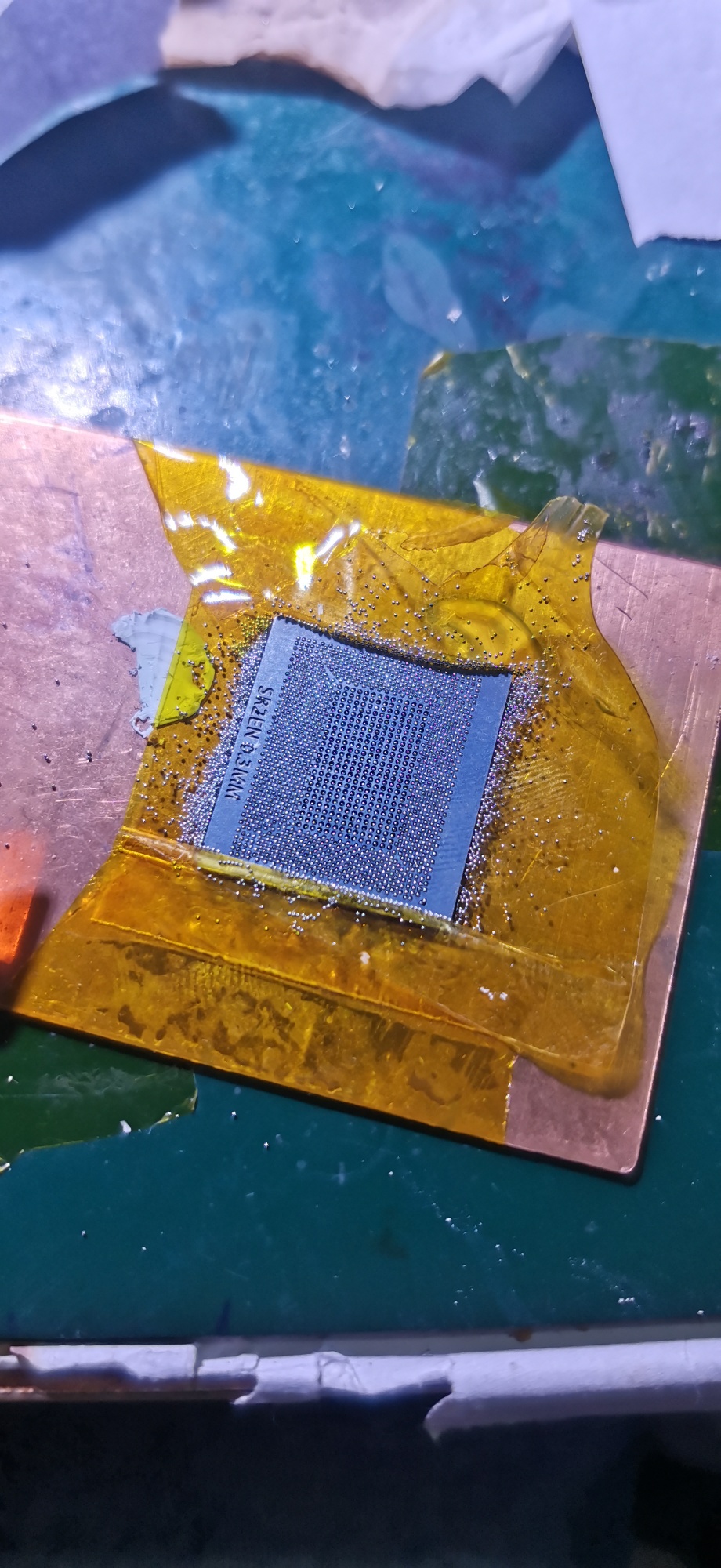

网上买了0.3锡球,俩型号钢网各一张,今晚进行7y30植球,摆了好久的球球终于摆齐了,一加热,直接劝退。。。。弄了两次都失败了。
唉,我太难了。
看图吧!

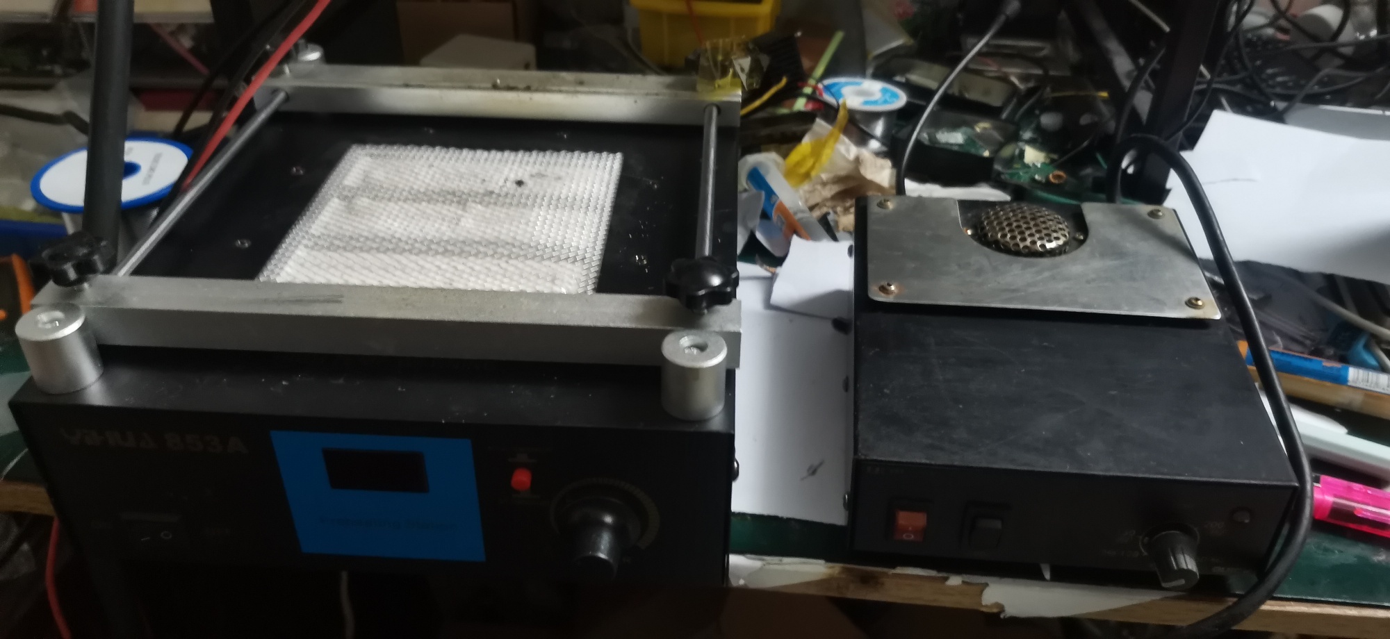

芯片底下垫的是铜片吗?这样导热不是需要更高的温度才能融化,这样CPU还能用吗?不都是尽量低温,底部加热 或是保温材质吗?比如鑫制造的植锡台

估计挂了吧,没有钢网么,没有那种80x80或者90x90的值锡台还是算了吧没有值锡台植显存都困难,但是治好了我的低血压

建议楼主买植锡网,CPU上稍微抹一点儿焊油,焊油抹多了,热风枪一吹,球球就会跑。
作者: TMDY    时间: 2023-1-8 19:55
钢网不行,订做钢网

CPU本来阻值就小,正常的你用蜂鸣档测也是响

4567CPU植锡台,用鑫智造磁性植锡台很好用,

买短接表笔表底为0的万用表,测试电容也是为0 ,那绝对是坏的。显卡除外。

这个球,连续植几次就会掉点,然后就报废了。我练手用的是rx560核心,当时350一个收的,干废3个

直接用加热钢网,就没问题。

温度不够,溶化

我当时都是用钢网在台式机内存颗粒植球练手的,感觉最重要的一步就是取钢网的时间点最难掌握,早锡球容易变形,晚钢网就取不下来了。
作者: 李小飞刀    时间: 2023-1-12 08:18
抹一层助焊剂,显微镜下粘锡珠,再放加热台上200度就种上了
