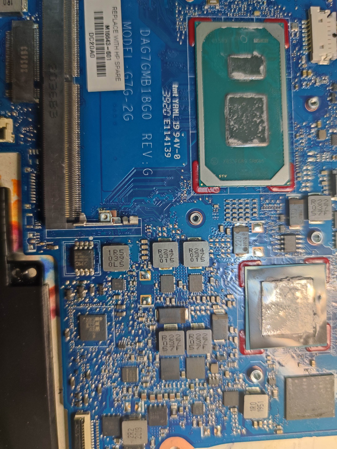

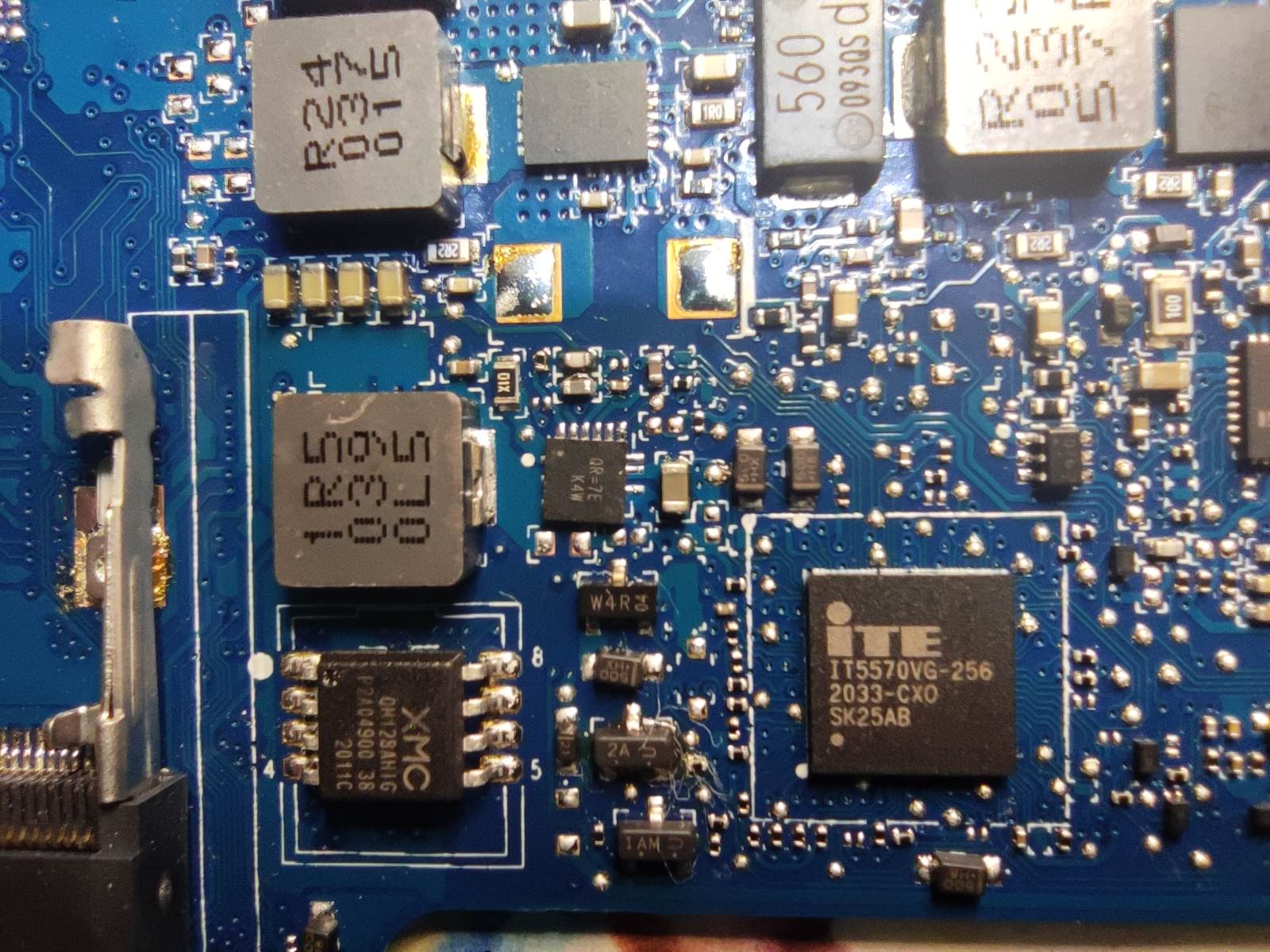

作者: 忠实维修    时间: 2023-1-7 00:35
标题: 惠普星14电脑不开机,版号DAG7GMB18G0

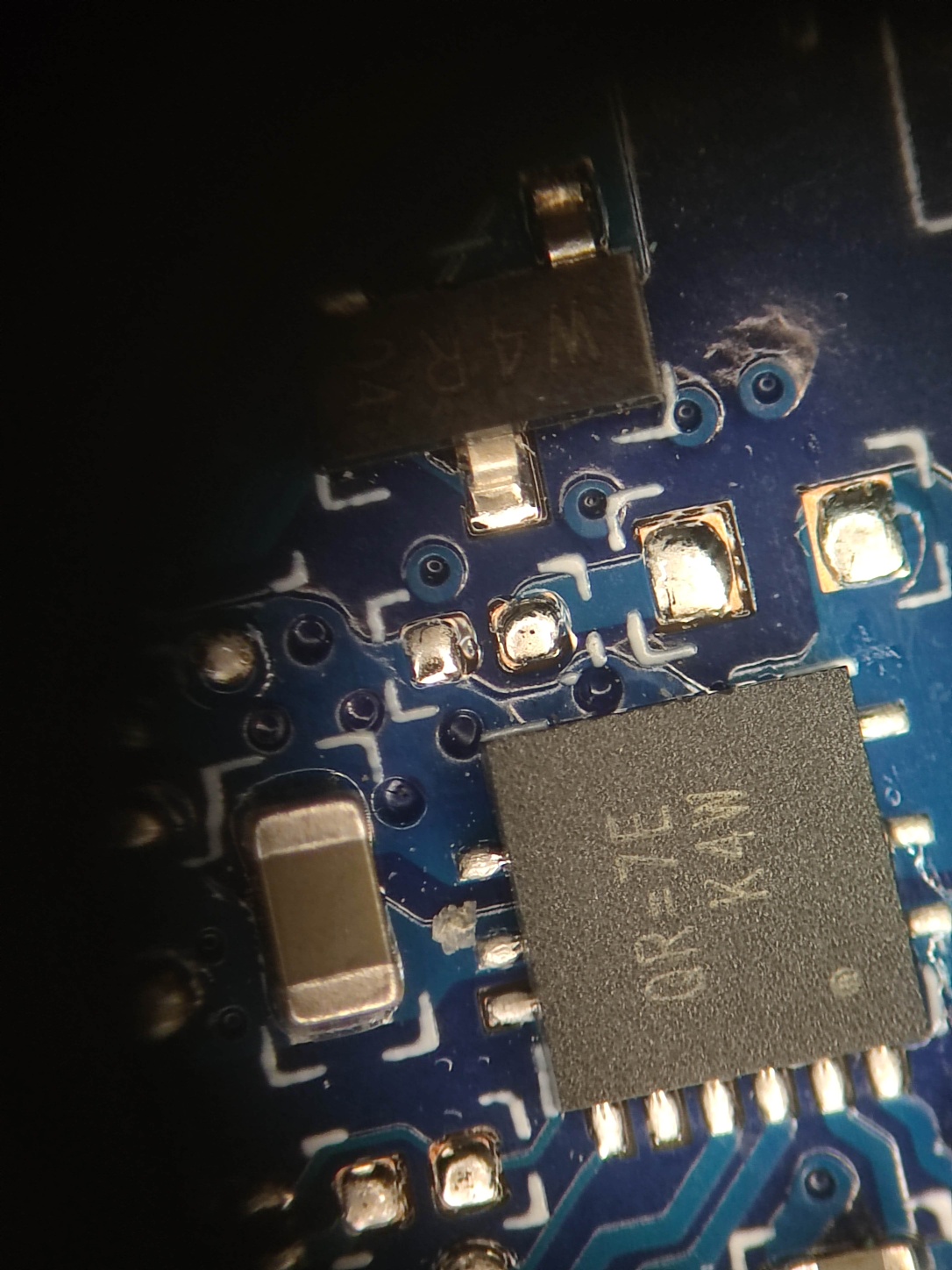

通电500ma电流,无法正常开机。接电源有高频声音。
通电CPU和QR=7E芯片发热可调电源有500ma电流。
1:上示波器发现QR-7E连接的电感前端有波形,后端电压不稳
2:断开电感后发现只有QR=7E发热并且电流降低到125ma。
3:拆掉QR=7E接可调电源无电流。
麻烦各位大佬帮忙分析一下。或者有图纸或者芯片资料帮忙查询一下万分感谢
作者: t252970629    时间: 2023-1-7 13:25
输出有无短路
作者: 忠实维修    时间: 2023-1-8 10:59
输出端对地1Ω不知道正不正常。怀疑是CPU烧,只能定芯片试下,不行就是cpu了
作者: DBJBW    时间: 2023-1-9 15:10
估计CPU坏了,芯片事小浪费时间事大。
作者: 夜随风    时间: 2023-3-16 11:48
这机器的5v供电 QS=7E什么型号,qs=搜不到,卖芯片的也找不到
