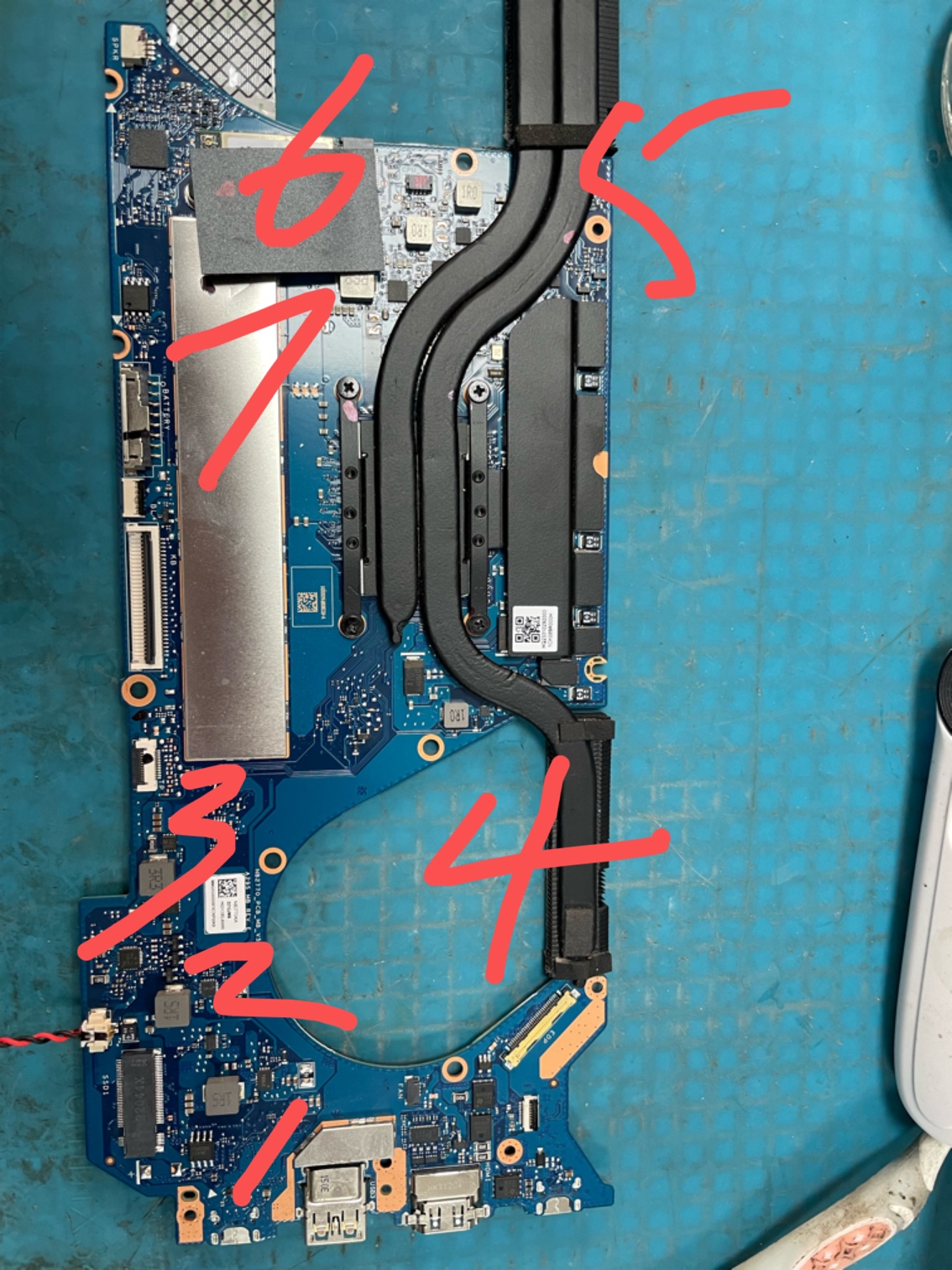

标题: 小米XMA2007-BB 板号 NB2770部分电压和组值参考

此电脑用联想原装65w适配器改装的电流表,升压后也不触发,用原机的20v 5a typec,就可以触发 ,新机器很多这样的  ,仅供参考。
