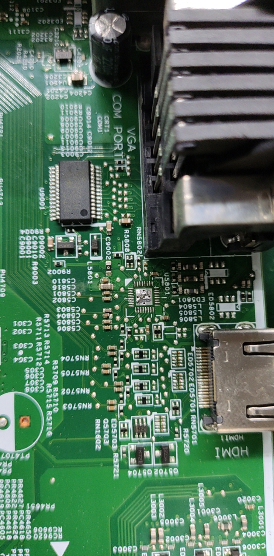

标题: HP288ProG4MT开机黑屏,
键盘大小写可以切换。U5801,RTD2166损坏造成黑屏不显示。
