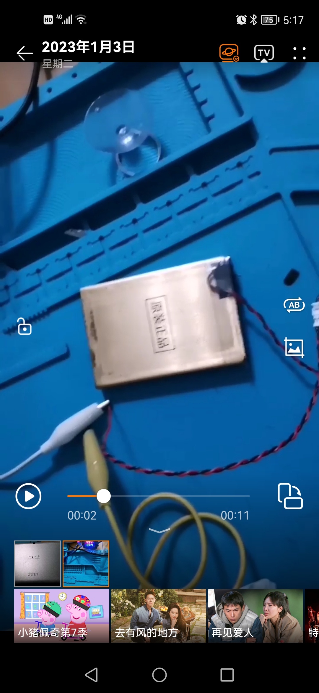

给同事修的,小孩学校买的学习本。不良现象说是进水,屏幕上有水印,不开机。
拆开发现居然是电池鼓包,顶住了屏幕导致。这个本,电池如果坏了,插电也开不了机。我外接一块3.7v电池,顺利开机。
[video=http://appatt.chinafix.com/pic/20230104/1672780994454946_167.jpg]http://appatt.chinafix.com/video/20230104/1672780993633345_732.mp4[/video]
