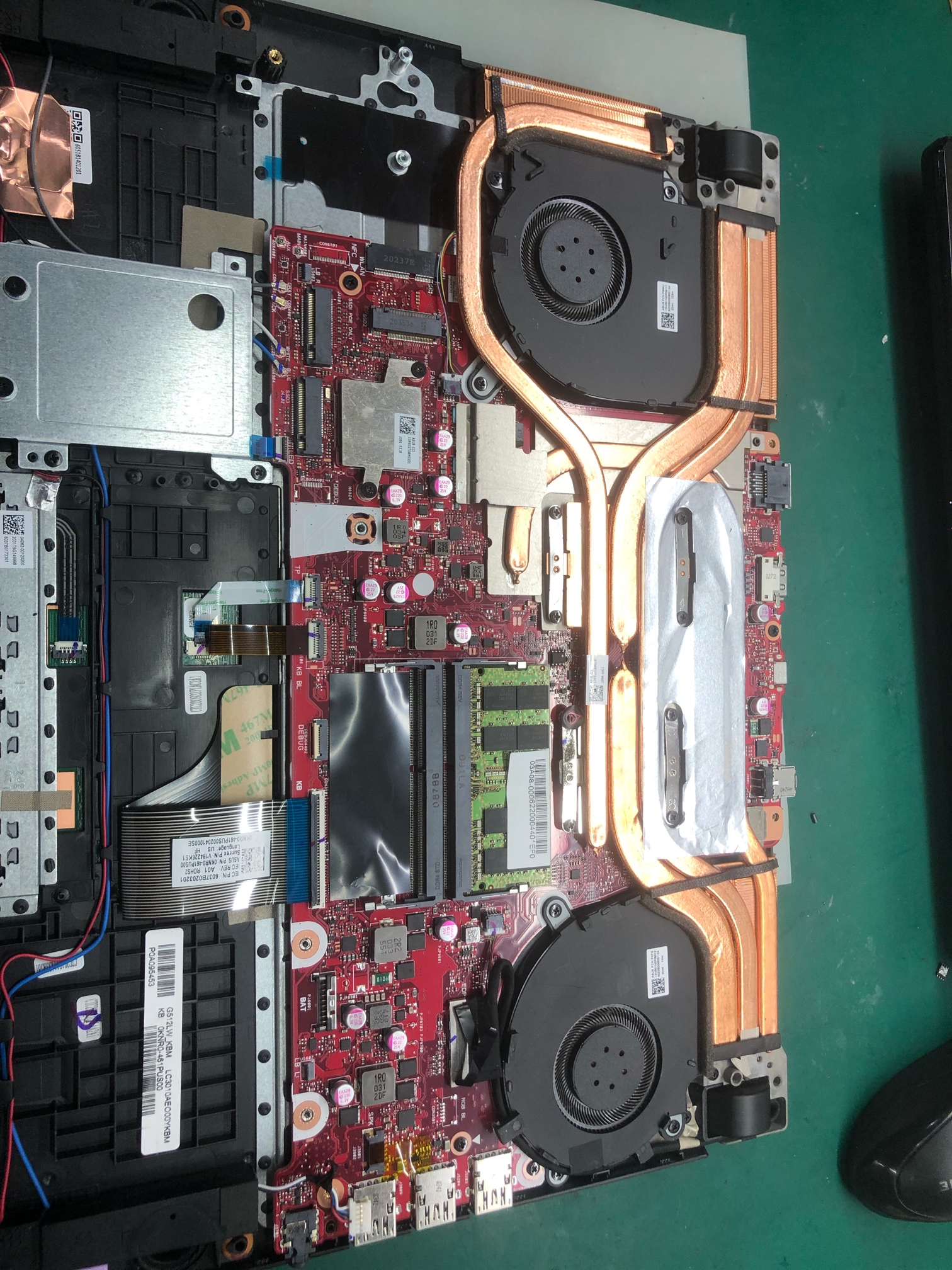

客户拿来一台华硕ROG幻X的平板,客户说是2022年上市不久的I9高配,说是自己拆开搞散热,就拆了个散热器,装回去还用了几个小时,然后就突然黑屏了,再开开不了,机壳后面一直发烫。
机器没修好,发些图让大家一起看看这个1W多的机器长啥样……
机器型号GZ301Z:
适配器图:
侧面图:
键盘连接点和surface Pro系列有些像:
后面的玻璃能看到一些原件:
背面全景图:
正面全景图:
背面支架图:
屏幕背面图:
散热器还是挺炫酷的:

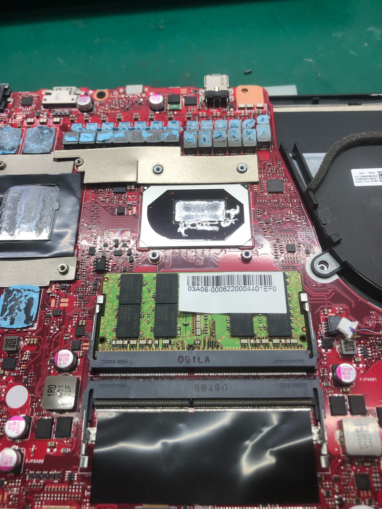

电池和散热器,散热用的液态金属:
底壳全景图:
主板终于拆出来了:
[attach]2185029[/attach]
这里有个电感短路了,烧下机吧:
这机器这么新,芯片都没资料,有点头疼。额,吓我一跳,原来是CPU挂了呀,这下好了,不用为找不到资料头疼了:
CPU实物图:
但是,这CPU现在还买不到啊,送走送走……………………

估计是液金腐蚀进去导致短路了

现在很自己换散热的,加液金的,散热是好了,很液金流到显卡,CPU里面短路的太多了。也是厉害的主
