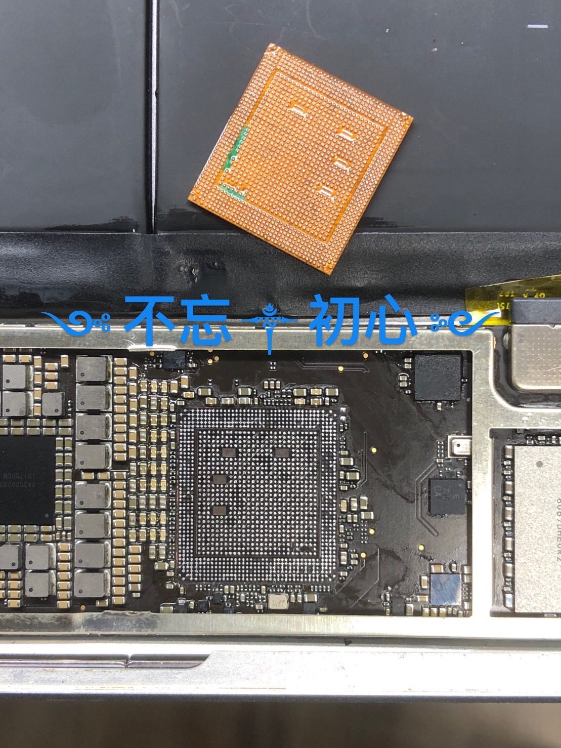

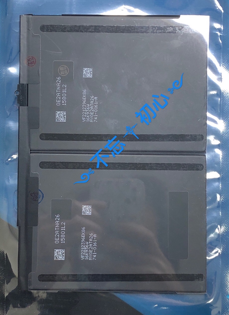

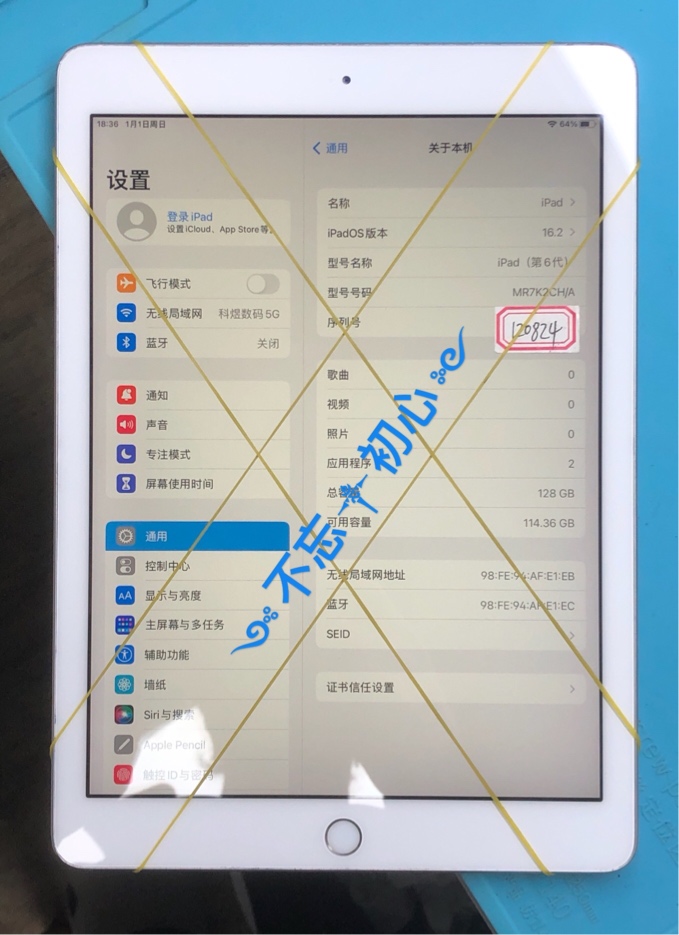

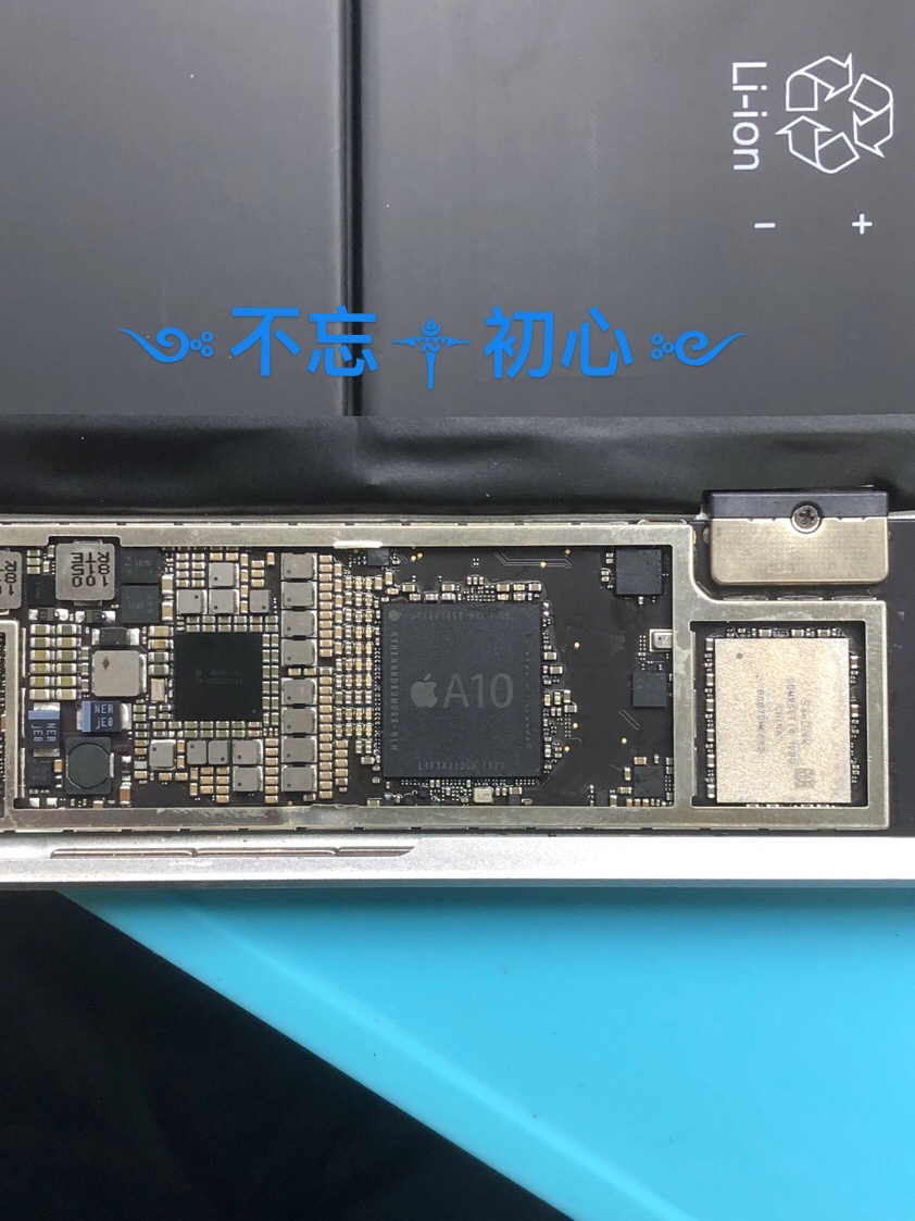

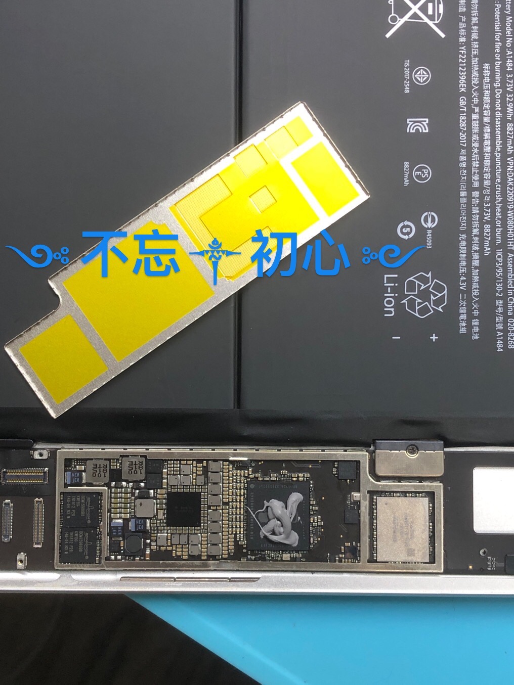

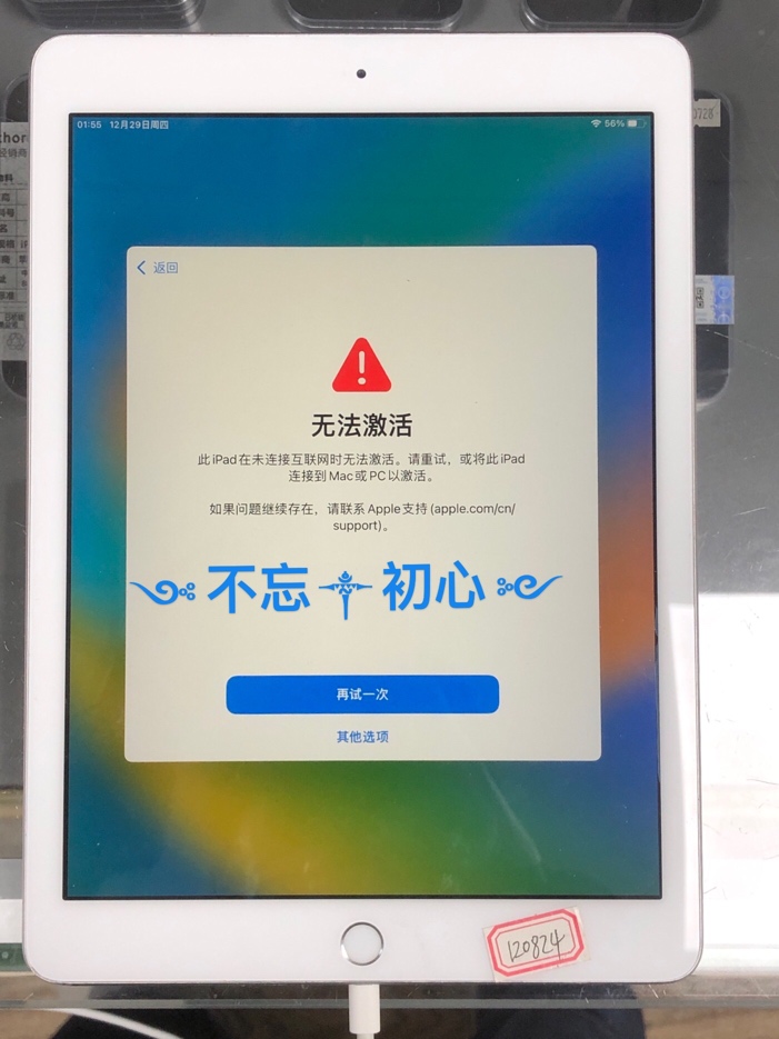

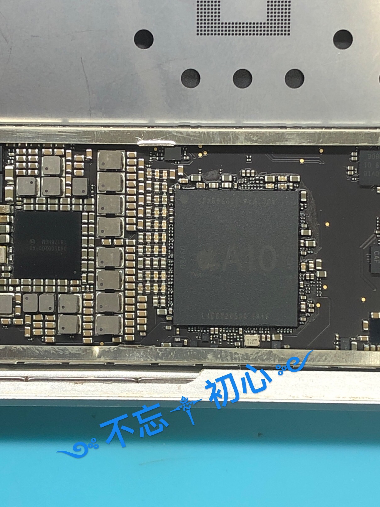

iPad A1893不开机,重植故障依旧CPU坏,更换A10处理器后买码激活+换电池OK……

买的激活码!!

价格是根据每个地方的消费水平而定,店租和人工成本都不一样,换A10就要买码或绕过激活再加一块新电池,400-700看情况收

A10是IP7料板拆的吗

返修率高是你手工不行或锡膏温度用的不够高……
网上一般用的都是低温锡,很少用高温锡去返修。

基本操作了。 iPad 6 和 7 大量损坏,都是cpu 虚焊 修到手麻
