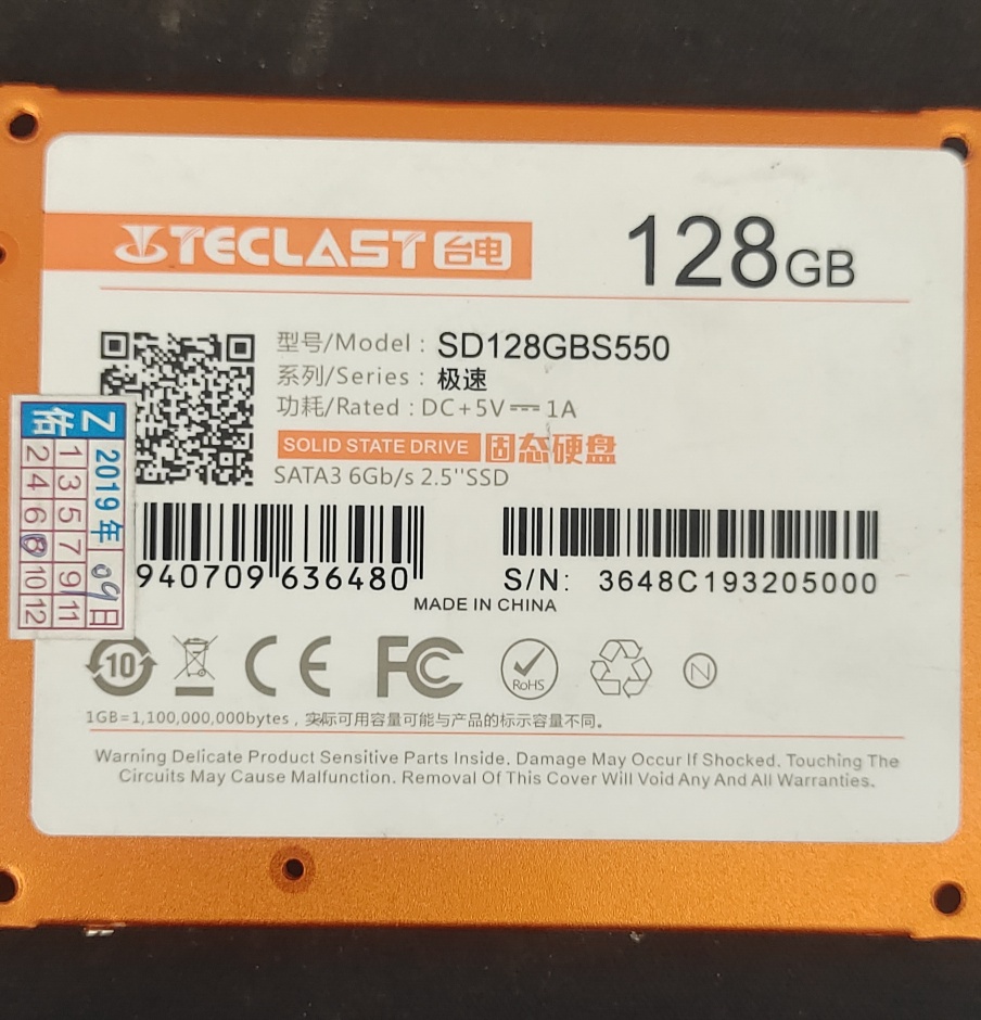

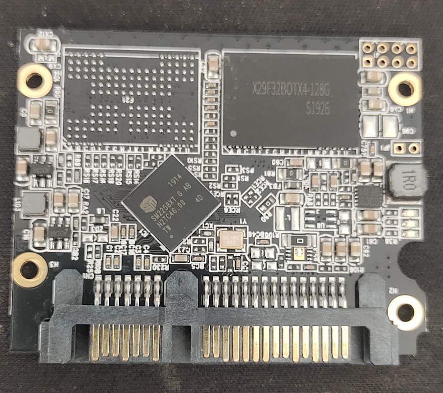

求台电固态SM2258XT  X29F32BOTX4-128G的开卡软件,谢谢!

先找个SM2258XT 工具扫一下ID,然后才有然后

ID是89:A4:08:32:A1:00,找了英特尔的PF29存储芯片开卡,通通失败

按照这个开卡还是失败了

用S0618B试试

谢谢!用了S0618B的,竟然成功开卡了,非常感谢!

用S0618B的,成功,几分钟就开好了
