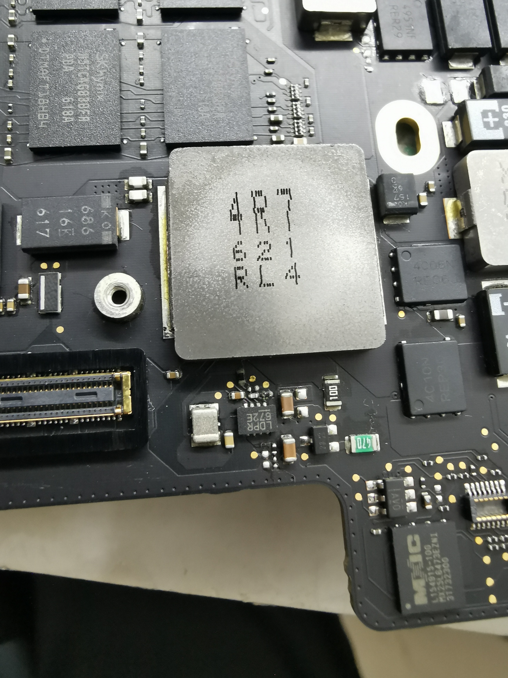

闲鱼的同城客户送过来的机器,a1398,15款插电电源头灯不亮,拆机检测发现3.42v只有2.8v,明显不对,再顺着图纸查发现3.42v芯片旁边一分压电阻已经发黑,好家伙送钱的,更换0201 200k分压电阻后正常。小弟最近缺分,感觉有用请加分。明天要干一台12代的南桥

我的也是这几个电阻发黑,却输出电压慢慢升高,EC坏了,买了个料板90元,装上后能充电却不能触发。
