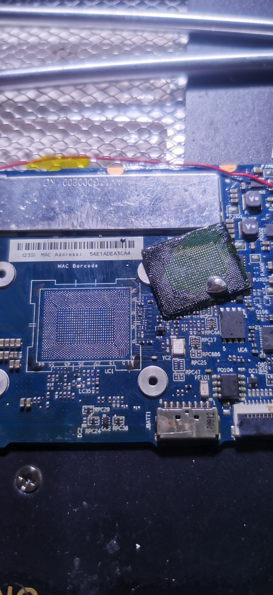

最近入魔想学修笔记本,海鲜市场js手里买了几块坏板修着玩,这块CPU废了,桥短路发热,翻车!
今天临时组装土炮把CPU拆下,没想到成功了
。现在桥供电阻值恢复了,其他地方也没有短路。应该换CPU就行了。
但是CPU太贵,三思而后行吧,板子先吃灰。
下面是图,大佬不要笑话

作者: u1477937    时间: 2023-1-2 17:28
1148846694 发表于 2022-12-30 23:32
土炮不错 ,不过完全可以买一个风嘴了
急着验证,就地取材了

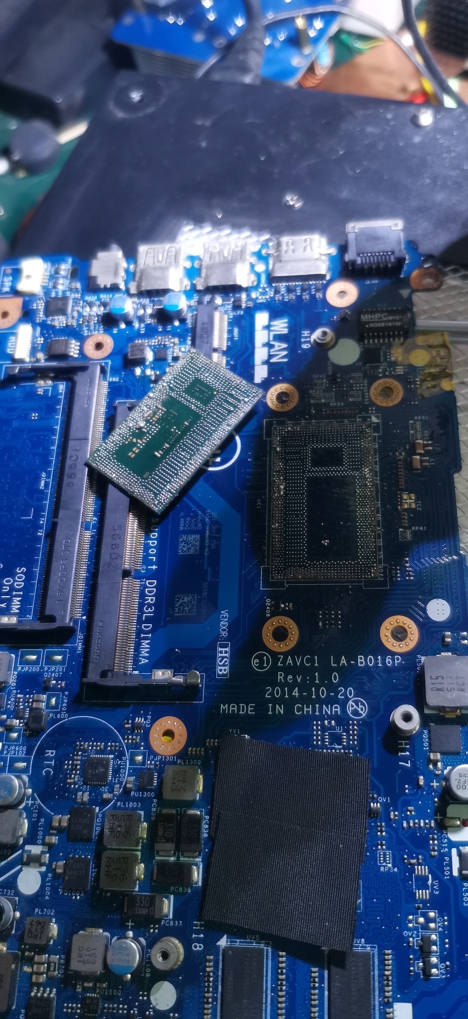

作者: u1477937    时间: 2023-1-2 17:29
zhao5900 发表于 2022-12-31 17:21
牛 这种也行 省了一笔BGA的钱了
应该是PCB比较薄,很容易就下来了。
FengLian 发表于 2022-12-31 08:32
上下吹温度差不多一样可以
人肉控温,按照自己的想法随便调的
作者: u1477937    时间: 2023-1-2 17:31
敩徒 发表于 2023-01-01 17:39
如果拆坏的CPU这样还可以,但要拆好的CPU就不建议了,你玩玩还可以,但实际要做维修的这操作你得知道什么叫烧钱
是的,CPU坏的没有顾忌可以随意发挥,扒拉下来的时候CPU电容掉了一堆。

作者: u1477937    时间: 2023-1-2 17:35
VXdTOHZ3 发表于 2022-12-31 22:53
为楼主的大胆尝试点赞!就是没看明白楼主的土炮是怎么搞的,是风枪头加一个铁壳,但中间又没开孔,热风也过不去,是怎么用的,下面怎么加温的,可以详细介绍一下吗?让大家也试一试好吗?
中间那个小长方形铁片四周弯了一定的高度,和出风口之间有一定距离的,防止热风直吹中间。
作者: FengLian    时间: 2023-1-2 22:24
u1477937 发表于 2023-01-02 17:29
人肉控温,按照自己的想法随便调的
你最好是吹几分钟就要慢一会一会动一下芯片了

作者: u1477937    时间: 2023-1-4 12:37
wuyuetian0031 发表于 2023-01-03 22:37
带黑胶的u估计补线能累死
确实顺便拆了个联想i5  7y54,掉了三个点不知道有没有用的。
作者: wuyuetian0031    时间: 2023-1-5 09:22
有两个需要补线,另一个估计是空脚位

作者: u1477937    时间: 2023-1-6 00:27
FYY 发表于 2023-01-05 13:06
下面不加热根本干不下来的?
经过实践,主力还是下面加热的。
