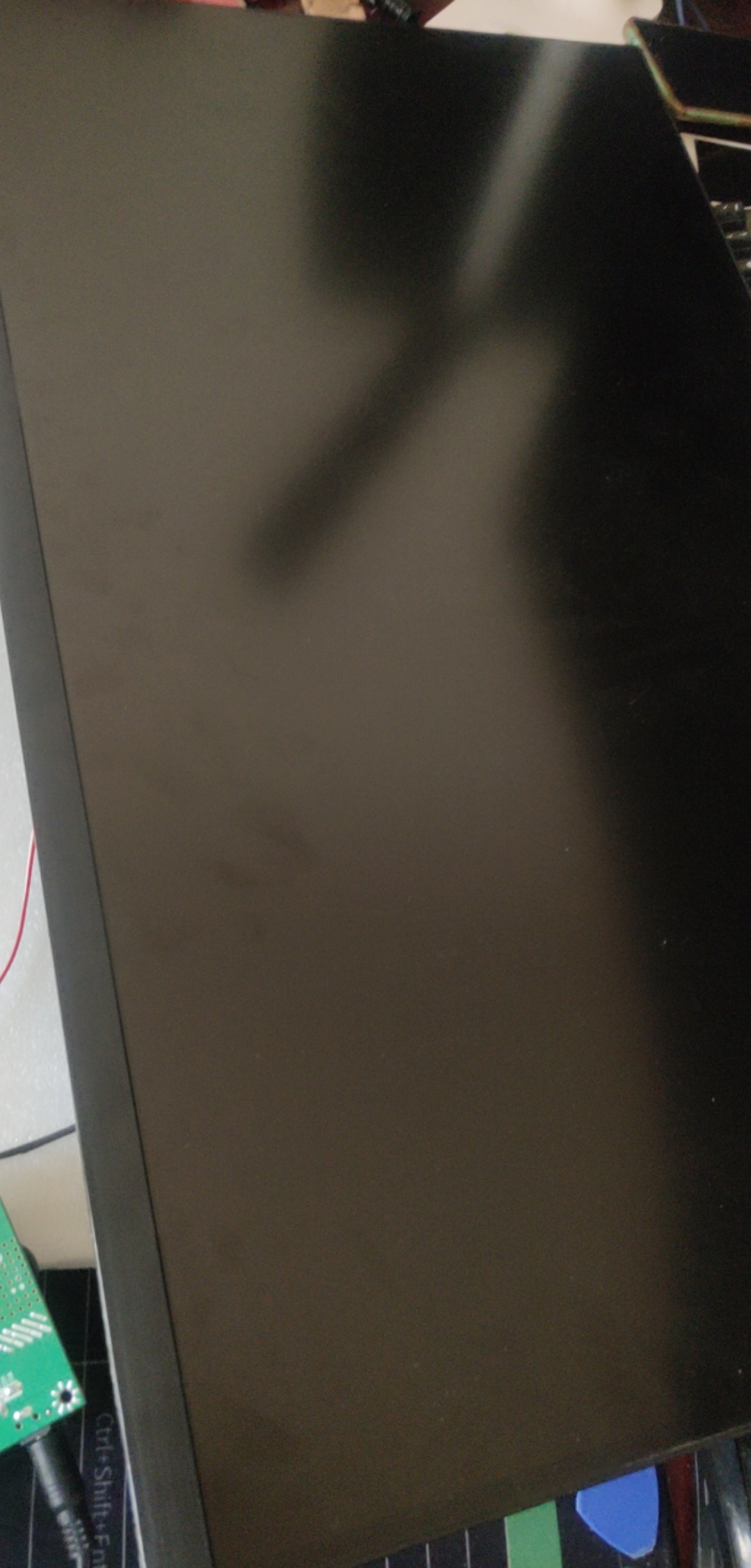

数捷的杂牌显示器,开机显示灰屏,有时能正常显示,但接着就灰屏,有必要维修吗?板子型号如图

偶尔正常,大部分时间不行,到底啥原因

灰屏状态下量一下屏上的电压看看正不正常

换个灯条试试

放弃吧,大概率是屏问题,小部分是逻辑板问题,驱动板问题极少。

不是黑屏,感觉驱动问题

屏板芯片虚焊,灰屏时用手按压通电试试

这种情况,大概率虚焊的问题,先测屏板的电压,看看有没电压,然后检测逻辑板,再到主板。这样的思路不会走歪路的。实在找不到问题,就把板子加焊,死马当活马医,芯片、bios、mos管、滤波电容这些上松香加焊。
