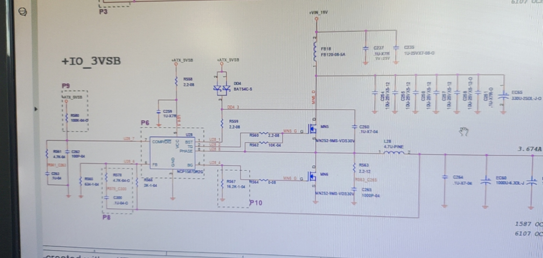

TIGD-LI3 V1.0不出3VSB之APW7120代换NCP1587
发表于 2022-12-29 12:37:05 | 只看该作者 回帖奖励 |倒序浏览 |阅读模式 来自: 河北石家庄 来自 河北石家庄
对照pdf两者基本相同,不用更改电路参数,代换成功。

发表于 2022-12-29 21:26:45 来自迅维网APP | 只看该作者 来自: 浙江 来自 浙江
卧槽刚好七个字 发表于 2022-12-29 17:16
谢谢提供这么稀缺的资料
真古董了,帮朋友收拾收拾
