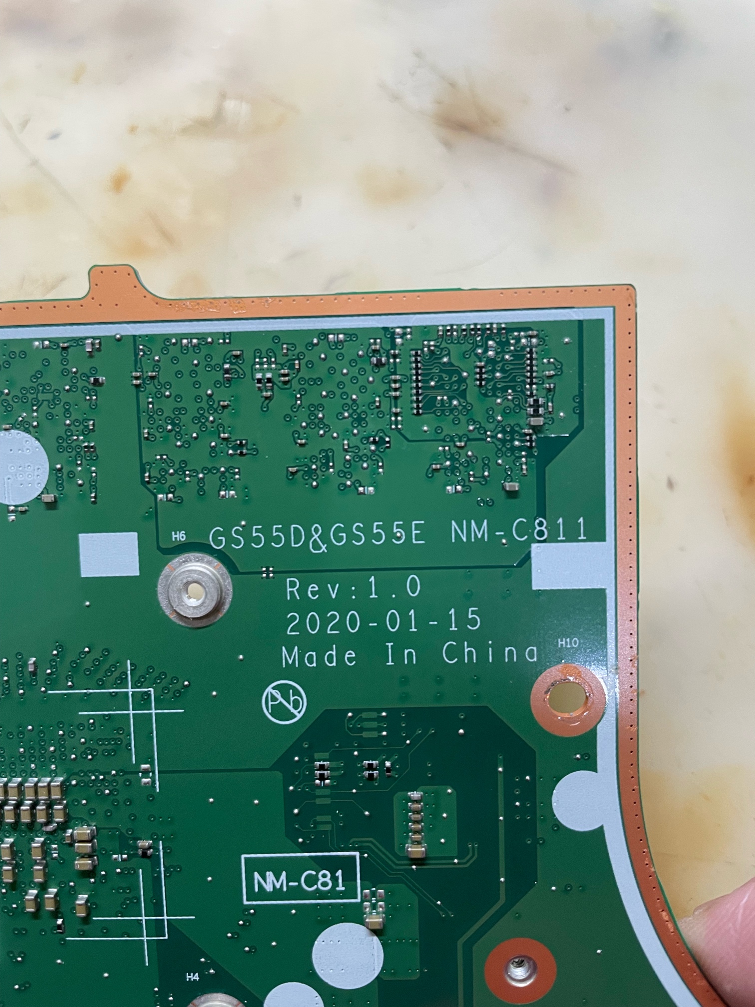

标题: 小新15不定时死机 花屏
版号NM-C811

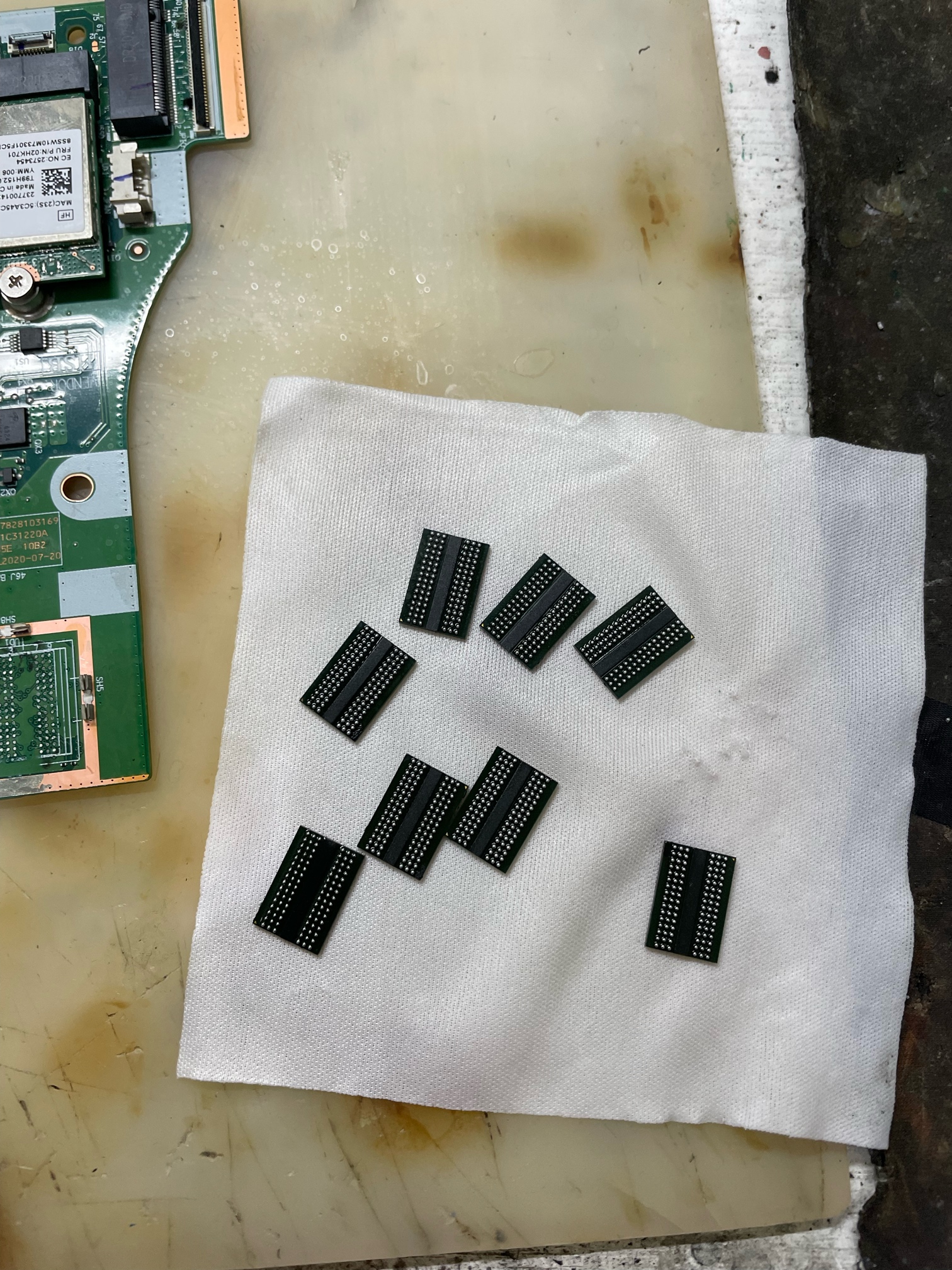

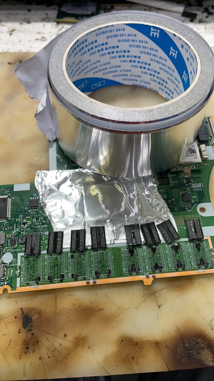

直接重置8颗内存颗粒

作者: 聆听馨世界    时间: 2023-2-23 18:52
板子下面预热,然后做内存,温度380
BGA温度195做cpu,
没有爆锡珠,如果没评价就是后了
