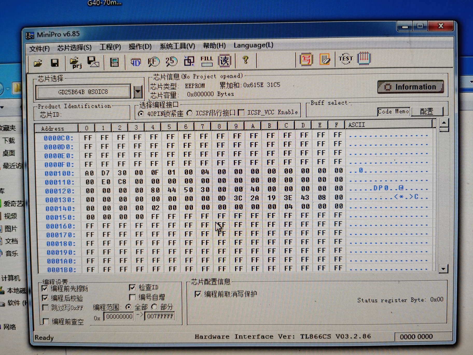

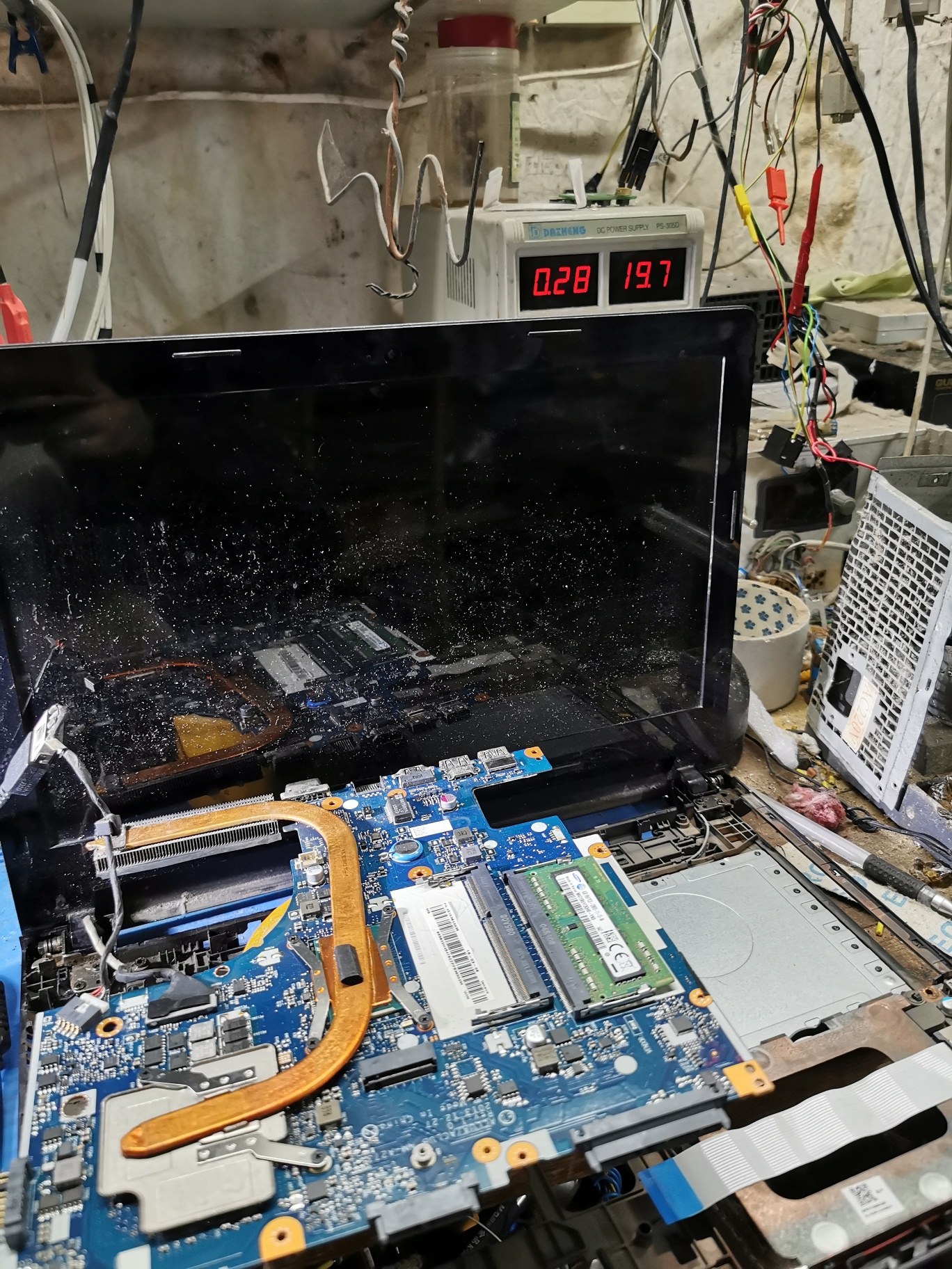

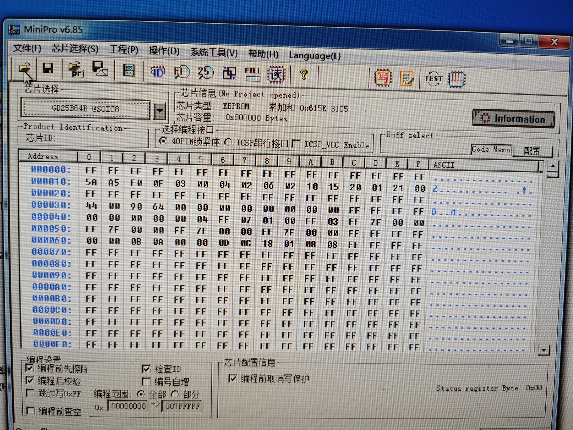

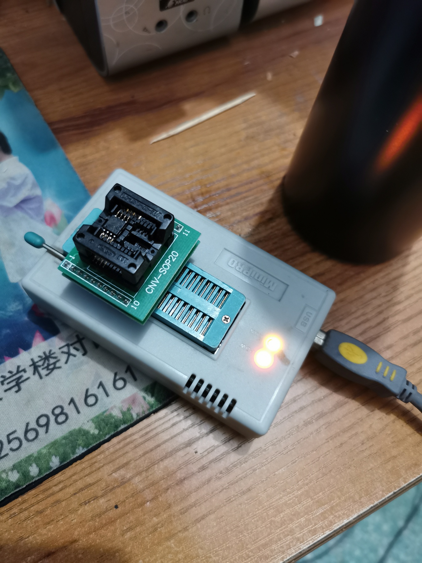

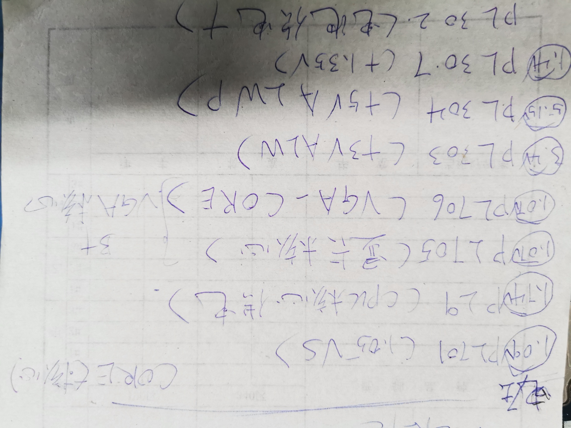

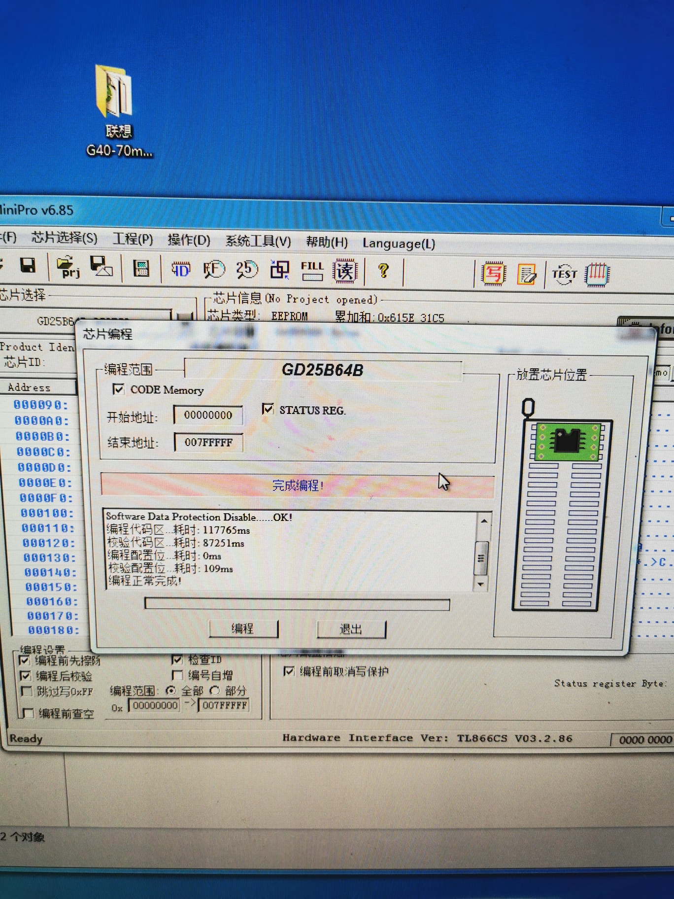

标题: 联想G40-70M电流卡在270MA不开机。板号NM A273 [打印本页]
作者: VXaE80az    时间: 2022-12-27 17:46
标题: 联想G40-70M电流卡在270MA不开机。板号NM A273
新手,自己的笔记本。按下开机按钮电流卡在0.28A不动。测量各电感的电压,1.05   1.70   1.00   3.3   5   1.35的电压都有,没有短路。论坛上下载了两个BIOS刷上后还是同样电流,内存已在好电脑上测试没事。主板电子电压3V正常。。。网上资料看了两天 ,实在不知道怎么查。。请老师们给个思路,这个电流是卡在哪一步了?。
作者: VXaE80az    时间: 2022-12-27 17:48
图片怎么不能发。。。
作者: VXaE80az    时间: 2022-12-27 19:05
不知道怎么搞了。。。
作者: 奏奏奏奏奏    时间: 2022-12-27 20:35
跑时序。测下有没有全平台复位
作者: VXaE80az    时间: 2022-12-27 23:17
不要赞。。。要给个维修思路。。
作者: VXaE80az    时间: 2022-12-28 08:28
来个老师指导下了。。。。。谢谢了!!!!
作者: lengkutianshi    时间: 2022-12-28 09:19
换cpu试下吧
作者: 石伟    时间: 2022-12-28 09:32
请确认你下载的BIOS是对的。这个主板有REV1.0.  2.0  3.0三个REV版本。对应的BIOS是不同的!参考我的贴子。BIOS刷对了再查别的问题。
作者: 维修达斯    时间: 2022-12-28 10:59
二级电压vs电压都出来了吗
作者: 维修达斯    时间: 2022-12-28 11:01
维修达斯 发表于 2022-12-28 10:59
二级电压vs电压都出来了吗
6个vs电压,5vs 3vs 1.5  1.35  1.05 0.675
作者: aya又回来了    时间: 2022-12-28 11:12
首先确定你的bios没有问题  芯片周边没有人为因素掉件    这款机器没啥可修的   剩下的就是更换cpu包好
作者: VXaE80az    时间: 2022-12-28 11:18
石伟 发表于 2022-12-28 09:32
请确认你下载的BIOS是对的。这个主板有REV1.0.  2.0  3.0三个REV版本。对应的BIOS是不同的!参考我的贴子。BIOS刷对了再查别的问题。
1.0版本的,论坛上管理员了发了两个,一会下载下来再试下,
作者: 先锋家电维修    时间: 2022-12-29 12:51
把小电池换了有惊喜
作者: VXaE80az    时间: 2022-12-29 14:37
先锋家电维修 发表于 2022-12-29 12:51
把小电池换了有惊喜
刚换了一块电子,不行。。还是卡在0.28a电流。bios论坛里面所有的都下来试过了。。电子放下电后,现在送电不按开机键自动开机了。。
