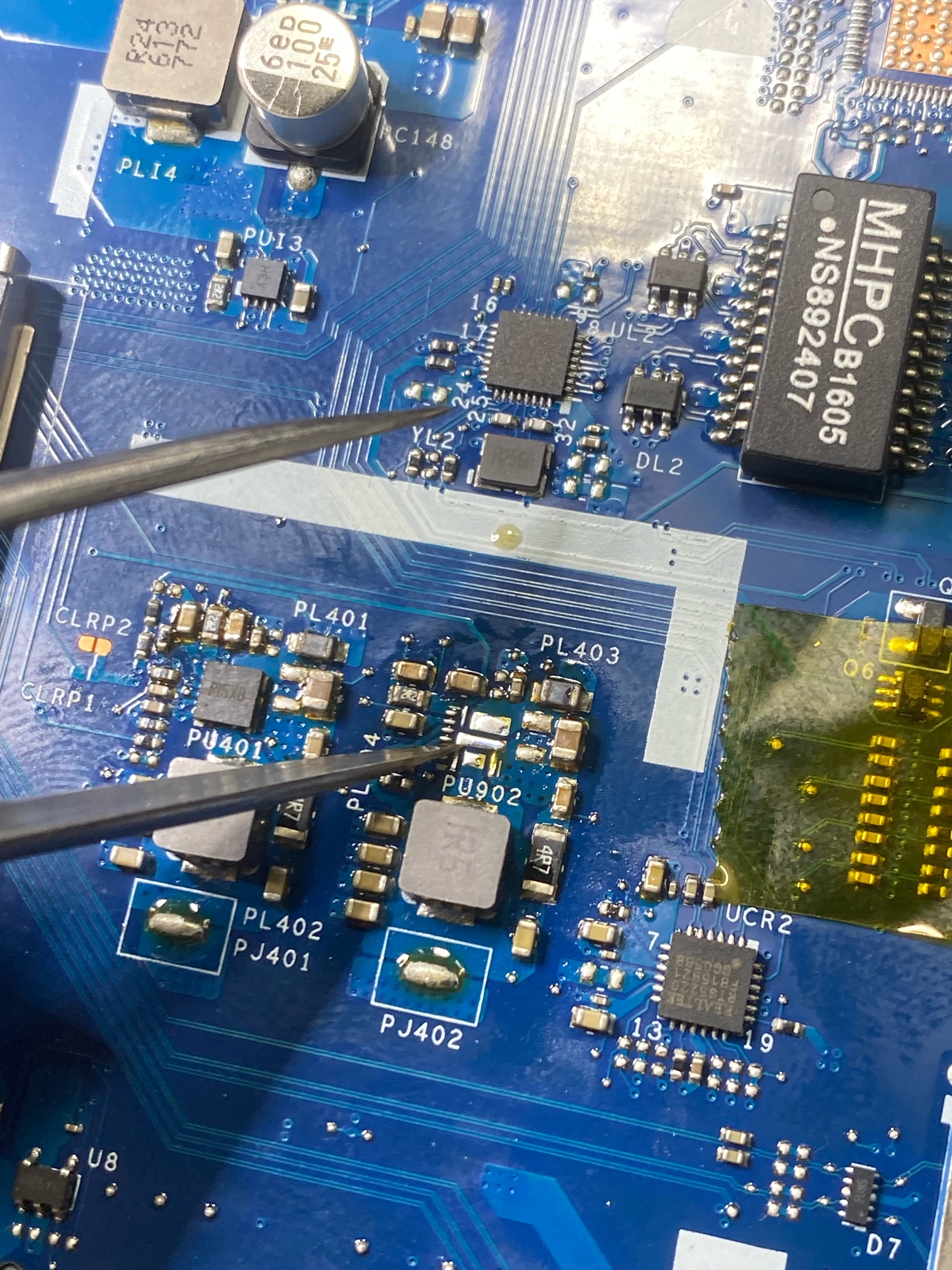

e41-80 主板这个丝印RJ4WE芯片 在主板位置标注是 PU902  原型号是什么 望打神指点
作者: u1452199    时间: 2022-12-26 13:02
没找到图纸,不晓得是不是那个PU402 SY8208C芯片不?

作者: 无效的用户名    时间: 2022-12-27 11:40
SYX196CQNC 丝印 RJ4EE RJ4RF RJ4 RJ5 RJ6 QFN芯片
