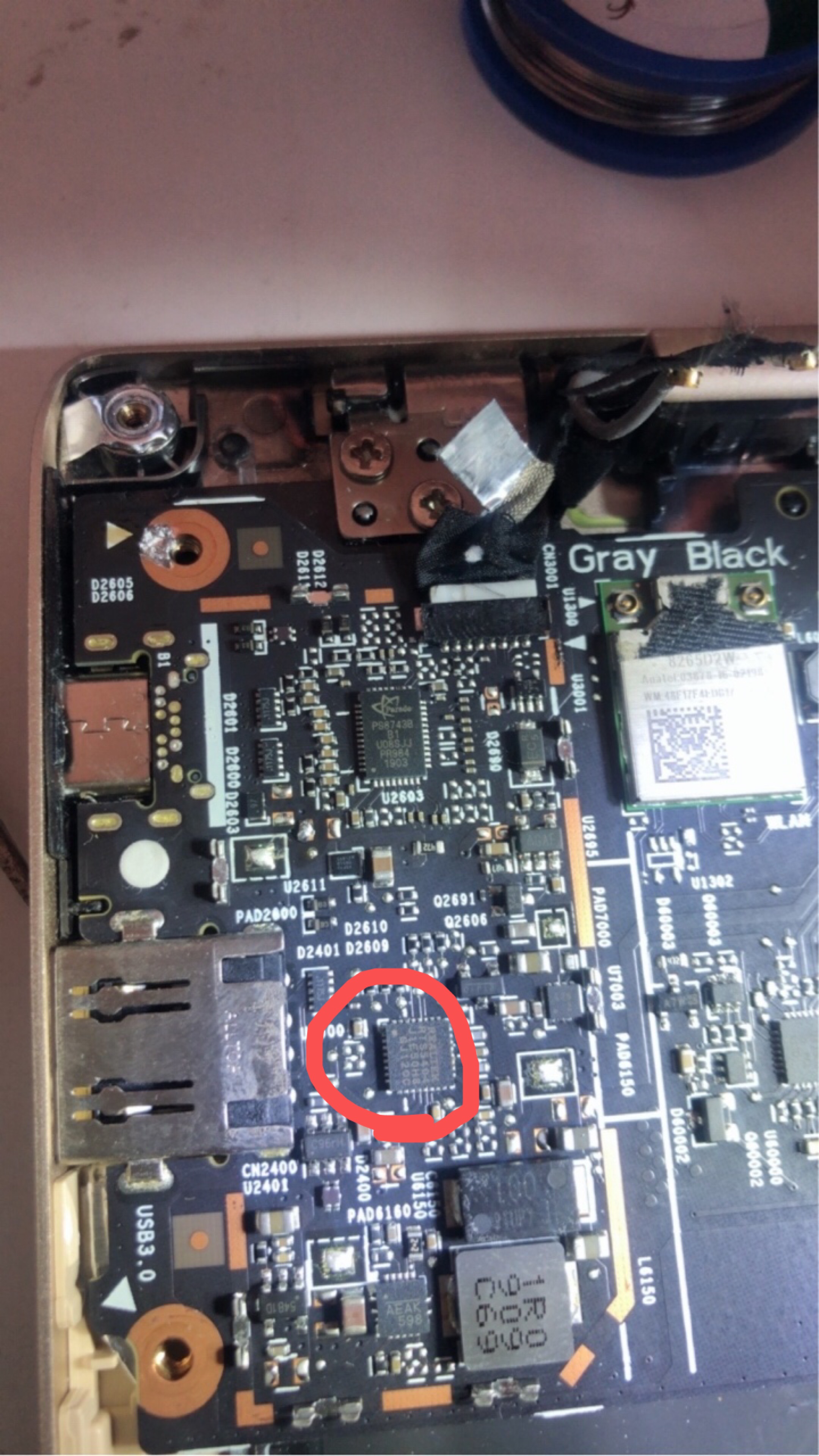

小米air12.5 不充电 测充电口b5脚短路 图纸上显示连接u2600 18脚   测试对地短路。芯片型号是RTS5404    想问一下 这个芯片是宝上定一个新的直接更换 还是需要买料板用拆机的!

这个应该是不带的
作者: 神秘的刀客    时间: 2022-12-26 10:35
我上次定过两个这个新的,换上之后关机充电,开机之后就不充了,估计是带程序的,保险还是买剪版试试
作者: 小徐维修中心    时间: 2022-12-26 11:46
好的 谢谢 我试试
作者: hyy    时间: 2022-12-26 12:52
带资料
