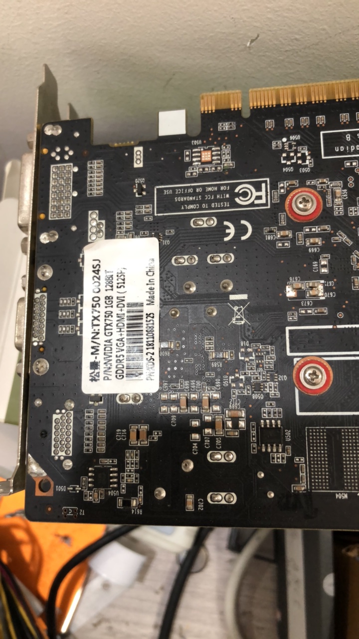

标题: mats测试报错验证签名失败
大致意识显卡的BIOS验证失败 ,需要NVIDIA认证或合作伙伴生产 UBIOS,有没有遇到同样问题的朋友?
作者: ryanly88    时间: 2022-12-23 15:10
你这张 GTX 750 显卡的 VBIOS可能是某大能用16进制工具修改过的,没办法通过正常测试认证。
作者: 轩辕思天    时间: 2022-12-23 17:20
发个显卡照片上来看看,是不是GTS450改的假750显卡。
作者: sxy1202    时间: 2022-12-23 20:47
淘宝上卖洋垃圾配置 这种假卡巨多 手上有块标1050TI 4G 实际上是GTS450 1G 。我给它把bios复原了。

作者: 717551208    时间: 2022-12-24 09:52
可能是刷过bios的,显卡是松景,7501g,应该是索泰显卡翻新的

作者: 627115998    时间: 2023-1-7 00:31
把原来bios用软件备份下,关其他同型号的刷下看看
