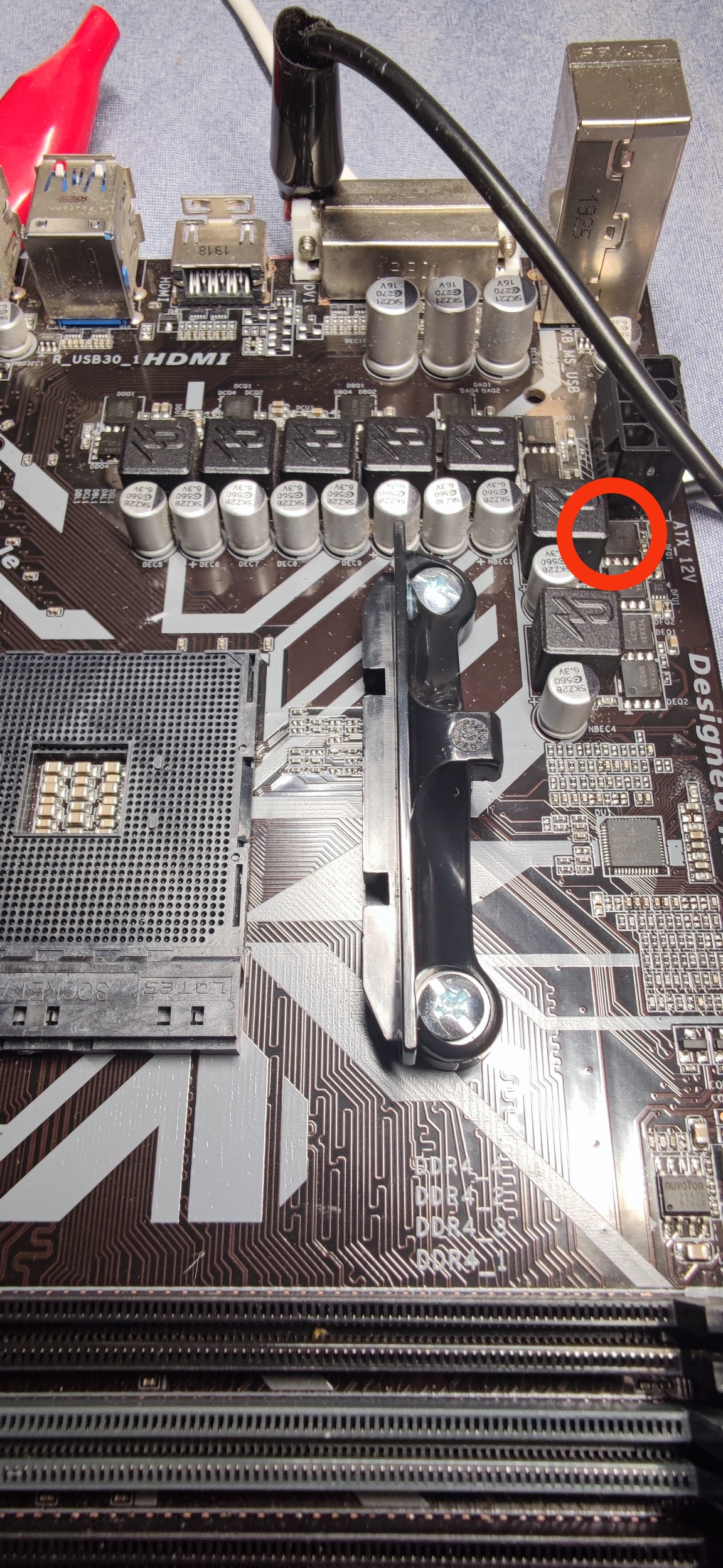

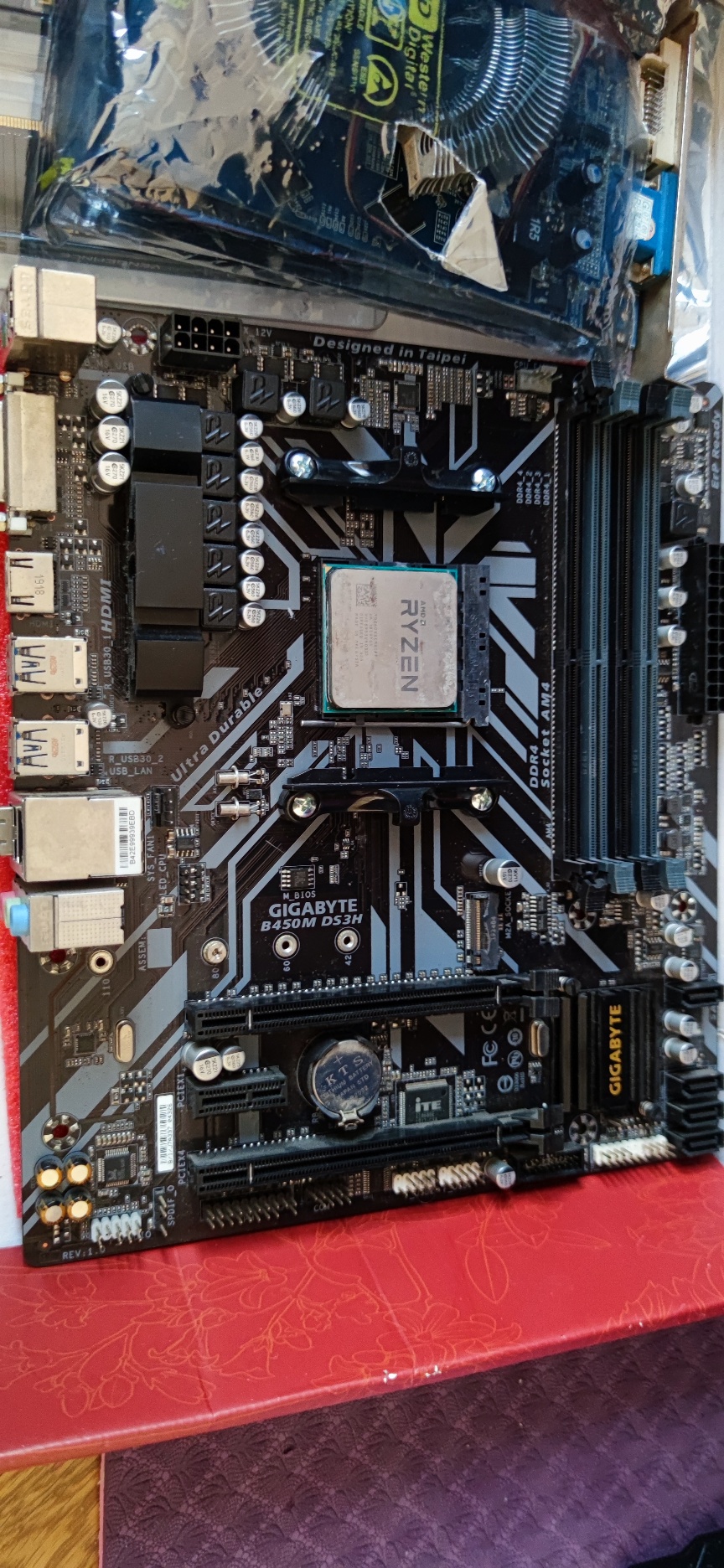

技嘉B450,开机电源无反应,测24Pin各路供电无短路,CPU插座不装CPU无短路,装上CPU后正向阻值只有0.9欧,是MOS管击穿短路了嘛?
作者: qhyxycq    时间: 2022-12-21 17:16
CPU8P电源插座
作者: u1475735    时间: 2022-12-21 18:14
图片上面的cpu可以是古董级别了
作者: qhyxycq    时间: 2022-12-21 19:08
u1475735 发表于 2022-12-21 18:14
图片上面的cpu可以是古董级别了
2600X是古董?

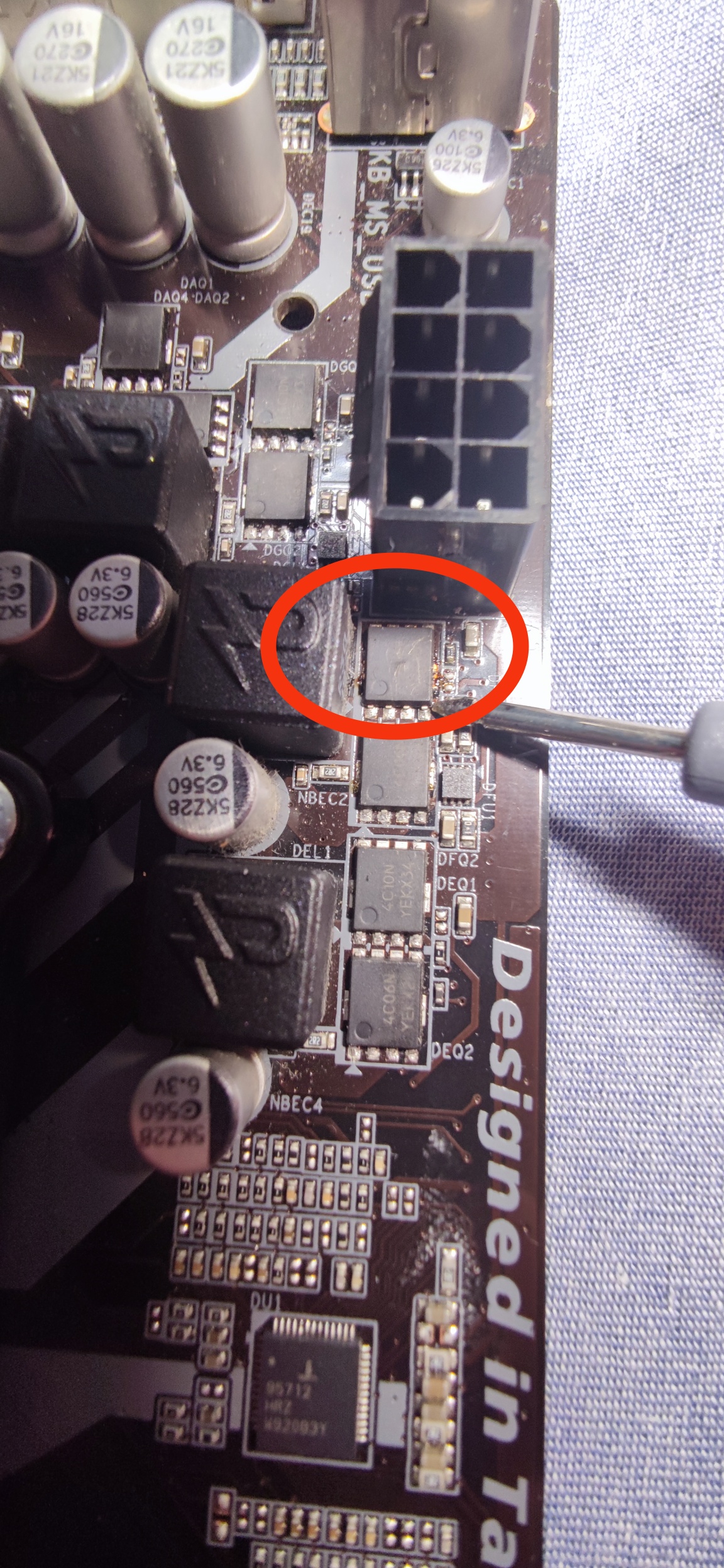

作者: qhyxycq    时间: 2022-12-21 22:07
目测了一下,这个mos上管4c10n起泡,表笔测DS短路,请问高手这组电源是给CPU什么部位供电?天啦,不知道把我的CPU烧了没有
作者: qhyxycq    时间: 2022-12-21 22:44
这个上管一击穿,就意味着12V直接加在cpu上,天,我的CPU还能活不?
作者: qhyxycq    时间: 2022-12-21 22:47
左边四个mos上管是并联的,没短路,右边三个mos上管并联,起泡那个应该击穿,三个上管都是短路状态。
作者: qhyxycq    时间: 2022-12-21 22:54
附图CPU电源插座右边第一个MOS上管目测起泡,底部有烧焦痕迹,表测DS已短路,这意味着开机瞬间12V电压直接加在了CPU上,不知道U还活着没有?
作者: qhyxycq    时间: 2022-12-22 16:41
手头有块b85坏板,CPU供电上管是4c09n,电流只差1A,拆下来换上,短路没有了,主板满血复活

作者: zfeng520    时间: 2022-12-24 01:06
装上U就是这个阻止,这是正常的,你打值要不装U的时候打,MOS短路的话,一般12V那里也短,你直接打4pin接口对地500左右
